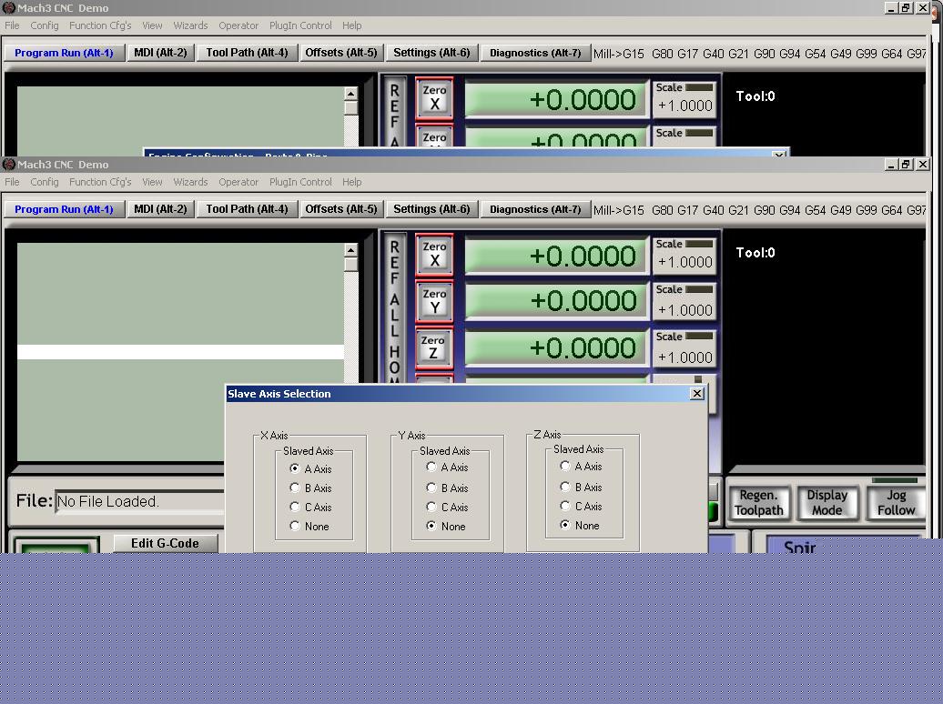

Спасибо за ответы. Плата класс!! Реально думал, что придется проводить манипуляции с её настройками, дравами, но оказалось всё очень просто! Моё восхищение не знает границ. По МАЧ3 нашел инфу – буду изучать, и с подчинением эксперементировать – в принципе понятно, что вращаться будут одинаково, но обнулялку всё же следует постававить – но, это, как верно отметил Михаил – дело настройки МАЧ.
Автоопределение – радует, как и то, что не нужны дополнительные действия по настройке. ХП шла с компом, купленным на авито.
Плату подключил – мотор молчал, с клавы – сигнал проходил (мигание индификатора на драйвере), побегал по калвишам на плате по умножителям и режимам – ни какого результата не было, потом переключился на пин 1, на ENABLE! И заработало, с компа при нажатии клафиш –вал мотора начал вращение. Поигрался с множителями, на драйвере выставил ¼ шаг = 800 шагов за оборот, на множителе 4 (Тут два вопроса: 1) - можно ли пользоваться переключателями во время работы платы и всему подключенному оборудованию? 2) – правильно ли я понимаю умножитель (при постоянных настройках МАЧ (вроде как там задается частота сигнала, грубо говоря задали 200), поступаемая частота сигнала умножается в соответствено раз (у меня 4, следовательно получаем на выходе их платы значение 800) и к драйверу поступает 800, и вал вращается соответствено (думается мне на каждый один микрошаг по одному сигналу), когда я перещелкнул умножитель на 8х, вал мотора по ощущениям начал вращаться в два раза быстрее, а при 16х и вовсе! То есть если бы не было данной плюшки на плате, то мне бы пришлось довольствоваться либо большей скоростью, но и большей вероятность пропуска шага (отключил бы на драйвере микрошаг, либо поставил ½, например), либо малым микрошагом (1/4, 1/8 и тд. микрошагом), но при этом станок бы не пропускал шаг, но при этом полз работал бы крайне медленно). Так?

Вообщем про подчинение МАЧ3+StepMaster ver 2.5, по меньшей мере работает при таких настройках. Ось А подчиняется Х, настройки моторов одинаковы. Может кто знает, как протестировать точность их вращения, количественно оценить её? Вроде есть какие-то платы
