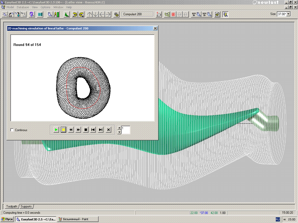

Колодки масштабируются по размеру только с разными коэффициентами по длине и ширине
Вот фото с экрана симулятора 2D ,где показывается путь фрезы и видно результат где видно реальные контуры
колодки(на фото 1 оборот колодки)

gendos писал(а):Колодки масштабируются по размеру только с разными коэффициентами по длине и ширине
Это можно сделать прямо в Gкоде, просто прописать два параметра scale-x и scale-z и все.
Хотя у тебя станок с поворотной осью... ну по крайней мере по z можно прямо в Gкоде, а x-y можно через скрипт.
gendos писал(а):Вот фото с экрана симулятора 2D ,где показывается путь фрезы и видно результат где видно реальные контуры
В том то и дело, что контур колодки будет не просто радиальный отступ, а слегка другой... :(

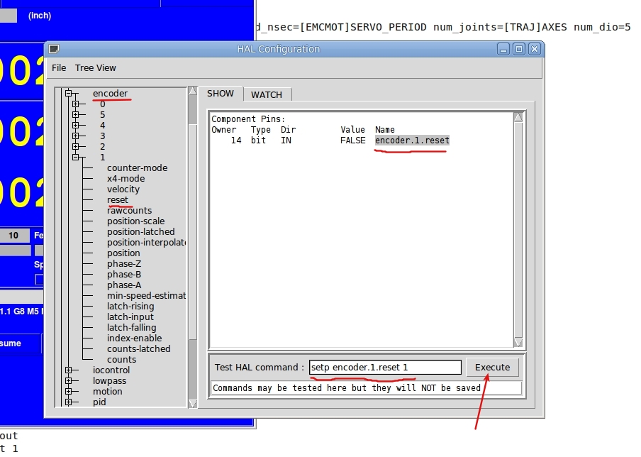

Остался пока еще один вопрос. Как обнулять энкодер.Сейчас обнуляю выключением питания платы месса,но это как то не правильно, к тому же иногда (очень часто) при запуске EMC на индекаторе Y(покозания энкодера) появляются
цифры -832 если обнулить координаты на индекаторе ноли , а в файле -832 плюс покозания энкодера.
Приходится по десять раз включать выключать питание (закономерности не могу увидеть)
Сообщения: 8167
Репутация: 1589
Re: Контактный сканер с помощью EMC2
Сообщение nkp »
encoder.N.reset bit in пробовал ?
gendos
Сообщения: 1114
Репутация: 81
Настоящее имя: Геннадий
Откуда: Ростов-на-дону
Сообщение gendos »
Нет.
Можно подробнее
Сообщения: 8167
Репутация: 1589
Сообщение nkp »
для начала в halshow попробуй сбросить показания
Выделение(012).jpg (3391 просмотр) <a class='original' href='./download/file.php?id=11408&sid=b2378cc79ab74228bc1b4fe8a2cdf44a&mode=view' target=_blank>Загрузить оригинал (192.6 КБ)</a>
найди свой подобный пин и пропиши внизу как на скрине
нажмии выполнить
то есть установи на пине True
если работает - прицепи его к кнопке на панели или железной

В halshow сбросить показания энкодера получилось,дальше пока нет.
Буду завтра пробовать.

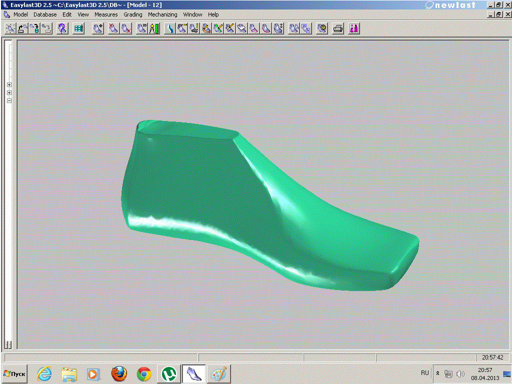

Вот сделал скан всей колодки.Радиус сканирующего ролика 40 мм.
Думаю как убрать припуск.
скан.GIF (3379 просмотров) <a class='original' href='./download/file.php?id=11457&sid=b2378cc79ab74228bc1b4fe8a2cdf44a&mode=view' target=_blank>Загрузить оригинал (73.35 КБ)</a>
fileскан.zip
(413.06 КБ) 422 скачивания
А чего она такая "шероховатая"?
Надо искать cad, который умеет делать offset...

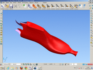

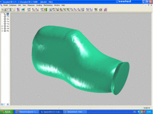

Всем привет.
Удалось убрать толщину на диаметр сканирующего ролика 40мм пока только с помощью CAD.
Первый снимок результат.
Второй результат после обрезки лишнего.
Теперь нужно проверять соответствие скана реальным размерам колодки.
