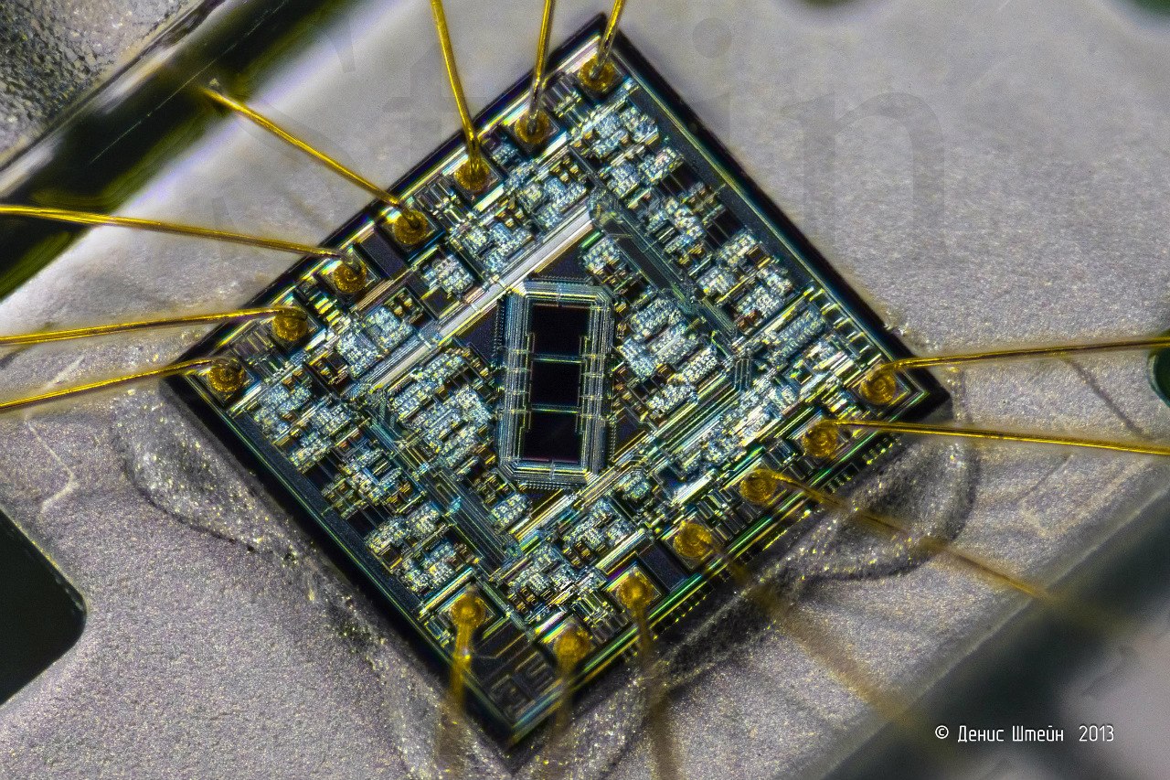

Есть штуки еще эффектнее. Снимал на самодельный супермакрообъектив.
Это датчик автофокуса камеры Canon EOS 40D. Видны точки автофокуса, которые по своей сути точками и не являются. :D
xq_MGCux3jo.jpg (4418 просмотров) <a class='original' href='./download/file.php?id=66363&mode=view' target=_blank>Загрузить оригинал (418.9 КБ)</a>
Датчик позиционирования линзы оптического компьютерного привода.
Yb8cWUHp21U.jpg (4418 просмотров) <a class='original' href='./download/file.php?id=66364&mode=view' target=_blank>Загрузить оригинал (424.8 КБ)</a>
А это оптический энкодер камкордера Canon. По двум таким чипам ездят полупрозрачные столбики с микрорастром. Эти оптические энкодеры считают элементы на столбиках - так работает обратная связь.
S-mmcUWm4eI.jpg (4418 просмотров) <a class='original' href='./download/file.php?id=66365&mode=view' target=_blank>Загрузить оригинал (337.49 КБ)</a>
U8qnjCbu18E.jpg (4418 просмотров) <a class='original' href='./download/file.php?id=66366&mode=view' target=_blank>Загрузить оригинал (186.4 КБ)</a>
Светочувствительный чип от вспышки Canon Speedlite 580EXII. Он измеряет мощность пыха ксеноновой лампы, предпых. "Фотодиодную" часть кристалла можно увидеть с левой части - темный квадрат.
