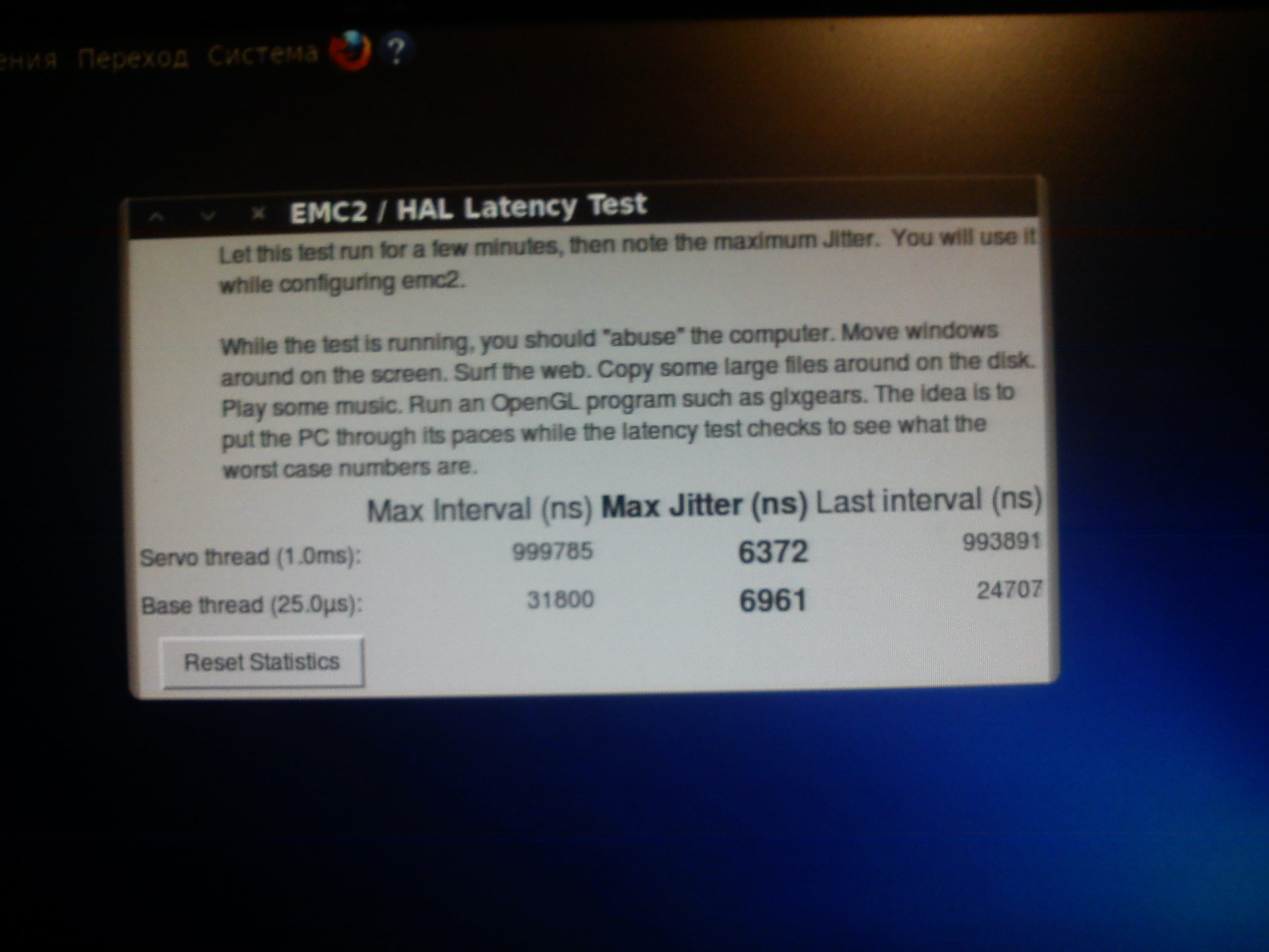

kernel
Вчера сделал скрин Latency Test`а. Правда только потом, уже после того как "системник" разобрал, увидел, что нужно было бы для "чистоты эксперимента" нагрузить систему. Сегодня хотел "перетестить", когда "системник" снова был собран, но забыл :( Вот вчерашний скрин без "нагрузки".

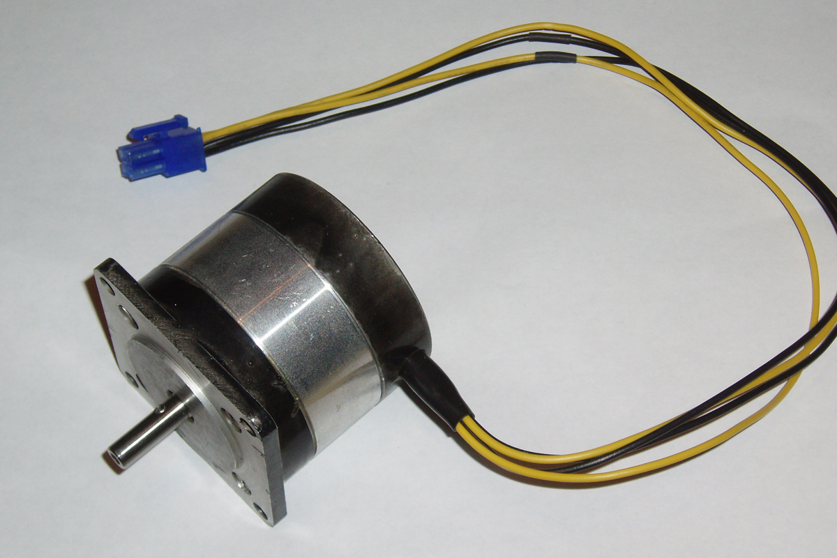

Кстати, сегодня провел небольшое испытание LinuxCNC на этом мини-компе. Раскрутил старый советский шаговик до 67 об\сек, т.е. около 4000 об\мин. Конечно, на холостом ходу. Шаговик немного переделал. Собст-но видео тут: http://www.youtube.com/watch?v=qgTgYas-mOw
Работает в режиме полушага. Двигатель 200 шагов на оборот ( :stepper: в полушаге - 400). В итоге получается 26800 импульсов Step в секунду :)
Re: Установка EMC2 на Compact Flash (CF)
Добавлено: 15 май 2011, 20:25
6900 - отличные цифры! Будем ждать результатов под нагрузкой!

Под нагрузкой позже буду смотреть. Контроллер нужно сначала доделать :)
Двигатель пока стопорится у меня в основном из-за проблем с контроллером. Пока разбираюсь в чем дело. Ну и если бы мне на его месте дали всего 300 мА тока, то я бы вообще не стал раскручиваться :freak:
Переделка двигателя заключалась только в запараллеливании обмоток. Двигатель в исходном варианте был униполярный, средние точки обмоток были "разорваны" и соединены следующим образом:
Развернуть изображение (для просмотра содержимого нажмите на ссылку)
Даже ничего перематывать не надо. Возможно, не со всеми двигателями все так легко. А многие шаговики и разбирать нельзя.
Ну и "современный стиль" двигателю попытался придать :)
В исходном виде он был таким:
Сейчас он такой:
P5152077.JPG (3570 просмотров) <a class='original' href='./download/file.php?id=1497&mode=view' target=_blank>Загрузить оригинал (768.91 КБ)</a>
Про ИТ42 посмотрел - достаточно интересно сделано. Хотя частотник и т.п. много места все равно занимают :) У себя, как я уже раньше говорил, я надеюсь немного позже затолкать все вместе с БП в корпус в виде кубика размером 170 мм3.
