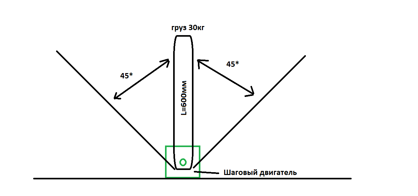

Добрый день, прошу помощи по не простому для меня вопросу, не могу разобраться ну ни как.
Суть задачи:
Шаговый двигатель должен вращать рычаг в диапазоне 90 градусов (по 45 в каждую сторону), я прикрепил для наглядности схему
Скорость вращения, данный путь должен быть пройден до 10 секунд.
Подойдет ли двигатель например nema 12Nm с редуктором 10:1, т.е. на выходе редуктора 120Nm.
Честно не могу разобраться, не достаточно знаний.

Только учусь писал(а):Подойдет ли двигатель например nema 12Nm с редуктором 10:1
нет
Сообщения: 3310
Re: Таблица расчета мощности двигателей
для 30 кг на рычаге 0.6 м и редуктор должен быть хороший. а не абы какой :thinking:

Мой расчет:
Груз 300Нм
300Нм*0,6м(длина рычага)=180Нм
180/12=15
Т.е. редукция должна быть не менее 15:1
Я хочу сделать 30:1, дабы был запас
В чем не прав, что упускаю из виду
Нагрузку на вал рассчитал, достаточно 20 диаметра на выходе из редуктора
Вопрос в каком диапазоне оборотов Nema 34 12Nm выдает этот крутящий момент
Как быстро развивает данные обороты
Т.е. может ли он в первые секунды вращаться на 200 об\мин

Только учусь писал(а):Т.е. может ли он в первые секунды вращаться на 200 об\мин
Сразу не сможет в данной конструкции, момент инерции большой, пару секунд на разгон/остановку надо.
В конструкции "гиря в 30 кг" с рычагом будет в горизонтальной плоскости или как на рисунке? Если в вертикальной, то к инерции плюсуем еще вес на 45 градусах.
Спасибо за это уточнение, как прибавить вес на 45 градусах, т.е. как его рассчитать? Это еще 1 дополнительный вес или какая то часть?
