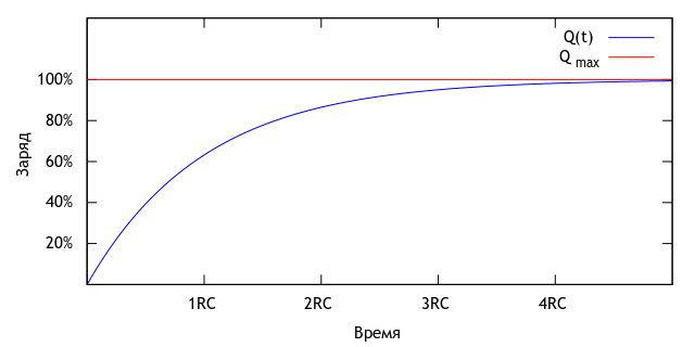

Дело не в типе конденсатора, а в его физике.
Вот график заряда конденсатора - это экспонента
Например можно использовать только кусок этой характеристики от 0 до 20%, но тогда надо будет изменить частоту или ёмкость соотв. образом и напряжение на конденсаторе увеличить в 5 раз.

Да, похоже четко соответствует наблюдаемому.
Но я предпочел-бы научиться исправлять программно.

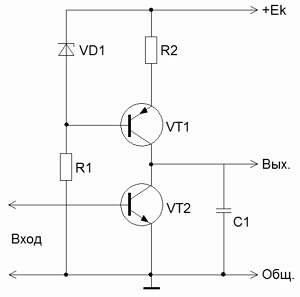

Можно сделать проще: осуществить зарядку конденсатора постоянным током на одном транзисторе по схеме генератра тока, тогда зависимость напряжения на конденсаторе будет линейна от тока: U = I/C. Вот только напряжение с конденсатора надо подавать на полевой транзистор, либо использовать операционный усилитель с входным каскадом на полевиках. Можно и интегратор на ОУ использовать.
Про расчет транзисторного варианта можно почитать здесь:
http://www.electronicsblog.ru/impulsnay ... -toka.html
