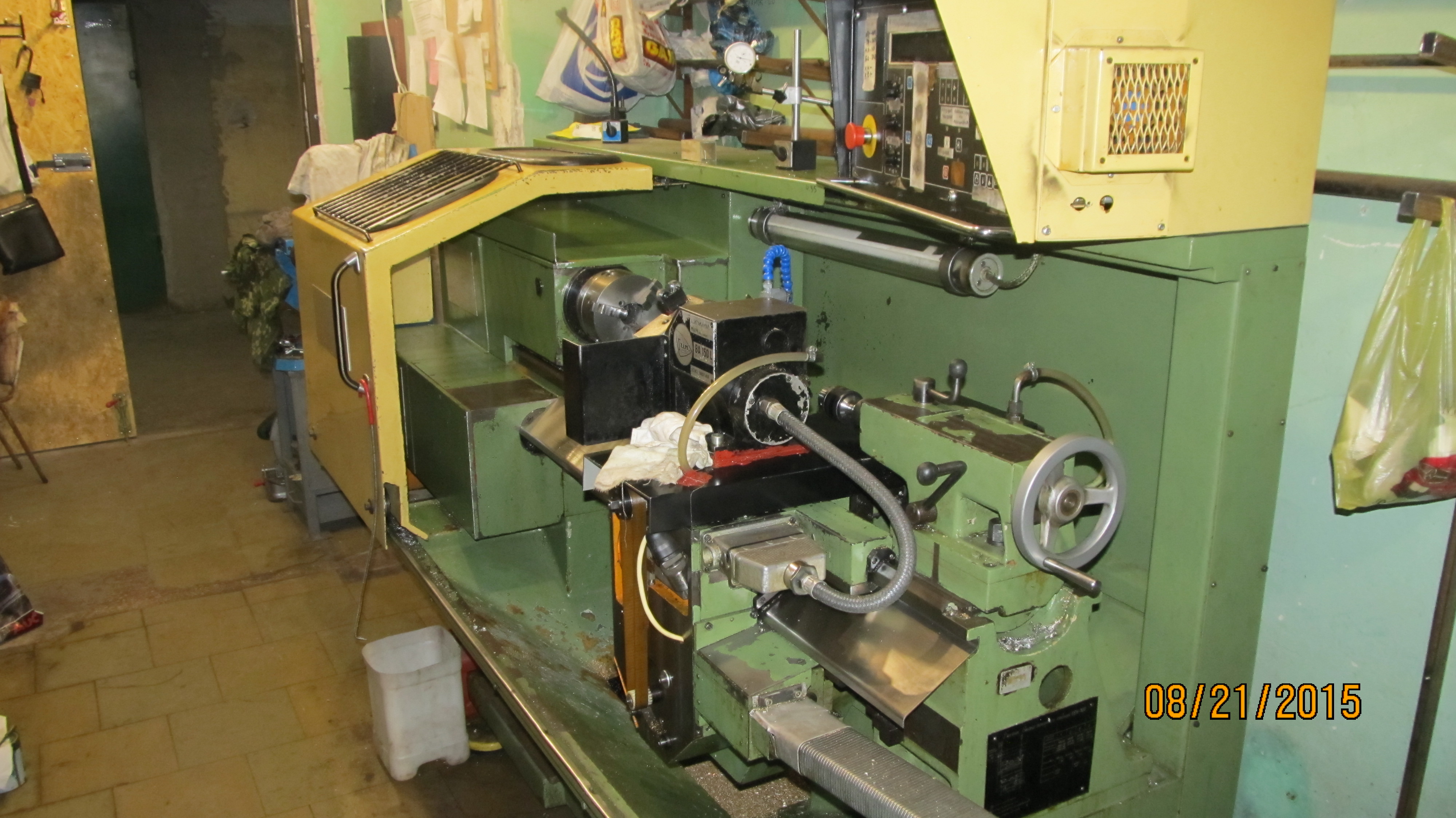

Hanter писал(а):А за проектом вашим с интересом послежу. у самого давно лежит новая поверочная плита. тока чуть поменьше - 1200х600. тоже под станок. тока планировал токарный. а счас уже и не знаю - токарных чпу три штуки..
Наверное 1000х630 плита, 1200 не встречал у меня таких тоже парочка в чуланчике лежит. Три токарки это круто, у меня пока только один.((( но я над этим работаю. Обычного универсала иногда очень не хватает.
IMG_6174.JPG (3686 просмотров) <a class='original' href='./download/file.php?id=57440&mode=view' target=_blank>Загрузить оригинал (1.97 МБ)</a>
IMG_6175.JPG (3686 просмотров) <a class='original' href='./download/file.php?id=57441&mode=view' target=_blank>Загрузить оригинал (1.7 МБ)</a>
IMG_6176.JPG (3686 просмотров) <a class='original' href='./download/file.php?id=57442&mode=view' target=_blank>Загрузить оригинал (1.69 МБ)</a>
IMG_6177.JPG (3686 просмотров) <a class='original' href='./download/file.php?id=57443&mode=view' target=_blank>Загрузить оригинал (1.66 МБ)</a>

Redmn писал(а):Наверное 1000х630 плита, 1200 не встречал у меня таких тоже парочка в чуланчике лежит.
а хрен его знает.. реально она размером 1170х640.... ни туда ни туда не попадает... а по универсалам полностью с вами согласен. чпу к сожалению не решает весь спектр работ. универсал всеравно нужен. у меня ИЖик трудится.
