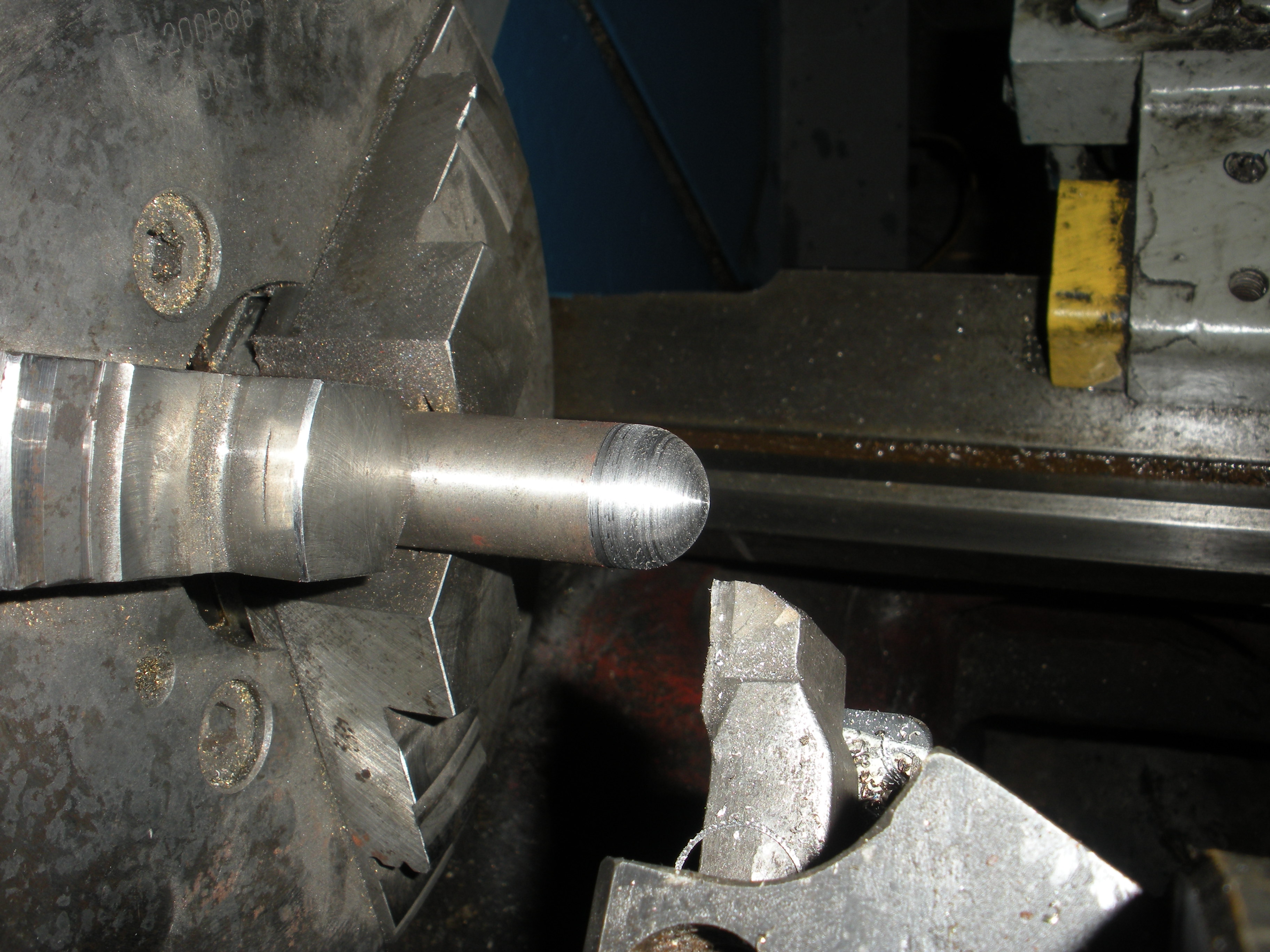

Re: Модернизация 16А20
Добавлено: 24 окт 2015, 12:17
Дмитро
Первый тест, первая стружка. Несколько корректировок и станок можно сдавать заказчику.
https://youtu.be/DykBl7fDIzc

Все кнопки и концевики, концевики шпинделя идет в kflop.
C пускателями отдельная история.
Изначально стояли возле ПК, были проблемы при срабатывании (они на 220В через промежуточное реле), kflop постоянно отрубался. Перенес их в другой шкаф безрезультатно, подключил параллельно обмотке пускателя RC-цепочку, и ни одного глюка. Изначально вместо промежуточного реле поставил твердотельные реле на подобии этого http://www.ebay.com/itm/DIN-Rail-Mount- ... xylpNTWN73 так они от малейшего чиха срабатывали.

PKM писал(а):А номиналы элементов какие? Тоже попробую поставить, а то наводки на длинный кабель идут.
Номиналы 0.5 мкф 500В и 220R 1Вт. Для тестов взял со старых пускателей этого станка.
PKM писал(а):Они вроде стоят на фото, или потом пришлось снять?
На старых фото еще есть, но уже снял и поставил промежуточные реле аско MY2 24В.
