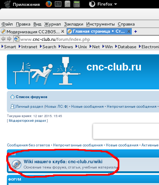

Сообщения: 21923
Re: Модернизация СС2В05ПМФ4
Никак не решу: описать тут в 100500-й раз процесс настройки PID или просто в поиск послать?..
Techno
Сообщения: 59
Зарегистрирован: 07 сен 2011, 23:38
Репутация: 4
Сообщение Techno »
Прощу прощения можно просто ткнуть куда читать.
Сообщения: 21923
А толку-то? Вы эту ссылку по несколько раз ежедневно наблюдаете:
w.png (2320 просмотров) <a class='original' href='./download/file.php?id=55701&sid=45af47d34f1993b25ab9c7762836c82a&mode=view' target=_blank>Загрузить оригинал (67 КБ)</a>
