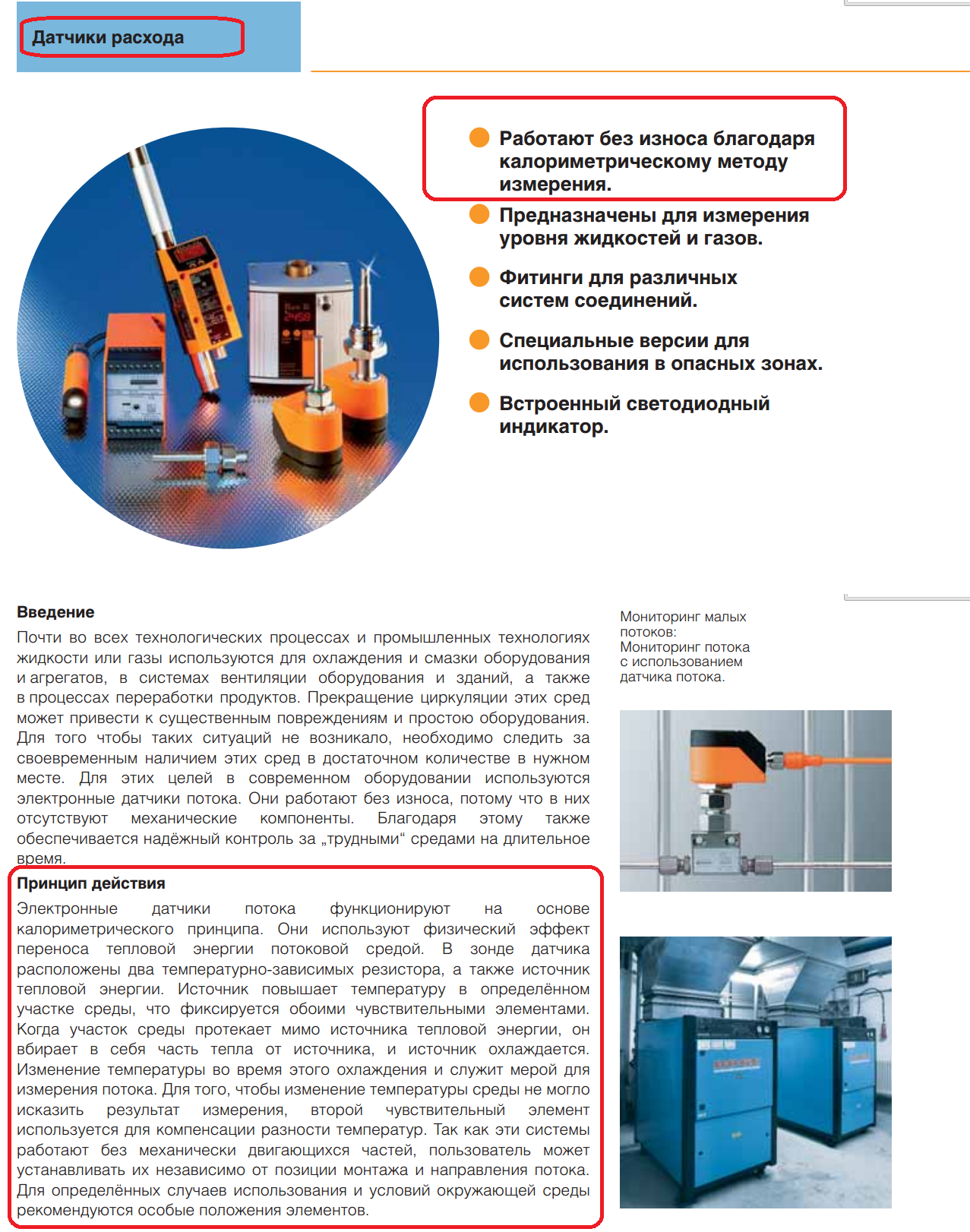

aftaev писал(а):Ультрозвуковой наверно.
Я кстати, не нашёл его принцип работы. Но устанавливается он вот так:
123.jpg (10684 просмотра) <a class='original' href='./download/file.php?id=54672&mode=view' target=_blank>Загрузить оригинал (19.42 КБ)</a>
Так что, наверное, тензодатчик.
Re: Датчик потока жидкости для помпы шпинделя
Добавлено: 23 июл 2015, 17:51

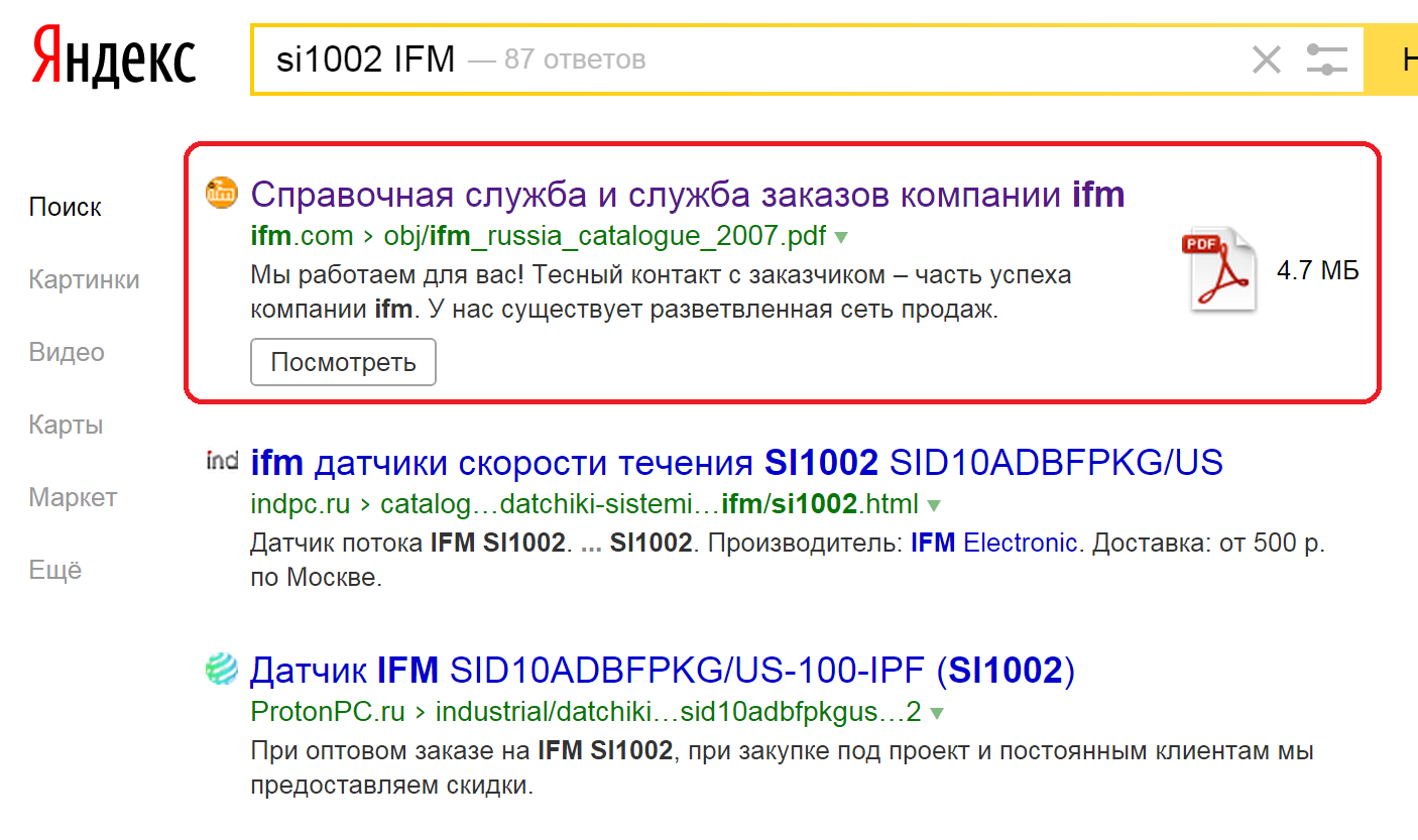

alexg-nn писал(а):Я кстати, не нашёл его принцип работы.
Находится за несколько сек:
00.png (10680 просмотров) <a class='original' href='./download/file.php?id=54675&mode=view' target=_blank>Загрузить оригинал (111.08 КБ)</a>
01.png (10680 просмотров) <a class='original' href='./download/file.php?id=54676&mode=view' target=_blank>Загрузить оригинал (1.05 МБ)</a>

aftaev писал(а):Находится за несколько сек
Нуу, куда мне до опытных следопытов :)
А по описанию - круто, да :)
Добавлено: 23 июл 2015, 19:00
alexg-nn писал(а):А по описанию - круто, да
Смахивает на принцип работы кататермометра ;)

Кататермометрами мерят низкую скорость потока воздуха когда крыльчатые анемометры не справляются :) Электронные кататермометры так же нагревают щуп до нужной температуры, а потом измеряют как быстро температура упала до температуры с которой его обдувают. Это если на пальцах :)
