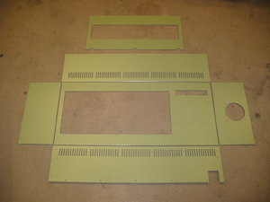

Наконец-то дошли руки навести макияж, да и о безопасности глаз позаботиться.
Вырезал из композита корпус на лазерку и купил кусок оранжевого оргстекла на дверку, чтобы можно было следить за процессом без очков.

А теперь о впечатлениях после двух месяцев эксплуатации:
1. К механике претензий нет, классическая схема, что ей будет. Но четыре колеса на оси Y уже поменял. Выработка появилась.
Благо колёсики от душевой кабины, стоят копейки. Расходный материал получается, но меняются быстро, это радует.
2. Пельтье на охлаждении диода работает. По крайней мере в 30 градусную жару корпус радиатора держит 20 градусов. Измерял лазерным термометром.
Не знаю, что там на диоде? Но пока не сдох.
3. Понравился америкосовский драйвер диода. Ток можно регулировать до десятых. Китайцы такого не делают.
4. Не нравится диод и оптика. Настраивал резку на недорогом китайском диоде 1 Вт.
Лазер корпус.jpg (6416 просмотров) <a class='original' href='./download/file.php?id=51735&sid=6462c17447c6056ab69903d24ade4044&mode=view' target=_blank>Загрузить оригинал (4.25 МБ)</a>
Качество реза получалось идеальным, но скорость не устраивала.
Решил купить дорогой американский диод мощностью 2,8 Вт. Поставил :wik: . Да, скорость резки увеличилась, а качество упало. Мощный диод даёт толстый и неравномерный рез.
И ничего с этим сделать не удалось. Менял оптику - безрезультатно. Да и луч очень трудно сфокусировать. Вот так и режу.
5. GRBL (не сочтите за антирекламу), по большому счету г--но, для выжигателей и т.д. пойдёт идеально. Но в серьёзных проектах использовать не рекомендую.
Не буду вдаваться в подробности, но одно то, что нет возможности реализовать E-Stop, говорит о многом.
Резюме:
"Бесплатных пирожных не бывает". :D
Всегда будет компромисс, "или такси, или шашечки".
Не жалею потраченного времени. Нажил опыт, да и станок выполняет свою функцию, медленно, но верно режет детальки. Скоро уже окупится.
Но в планах, когда закончу текущие проекты, буду делать лазерку на 40 Вт трубке и на нормальном контроллере.

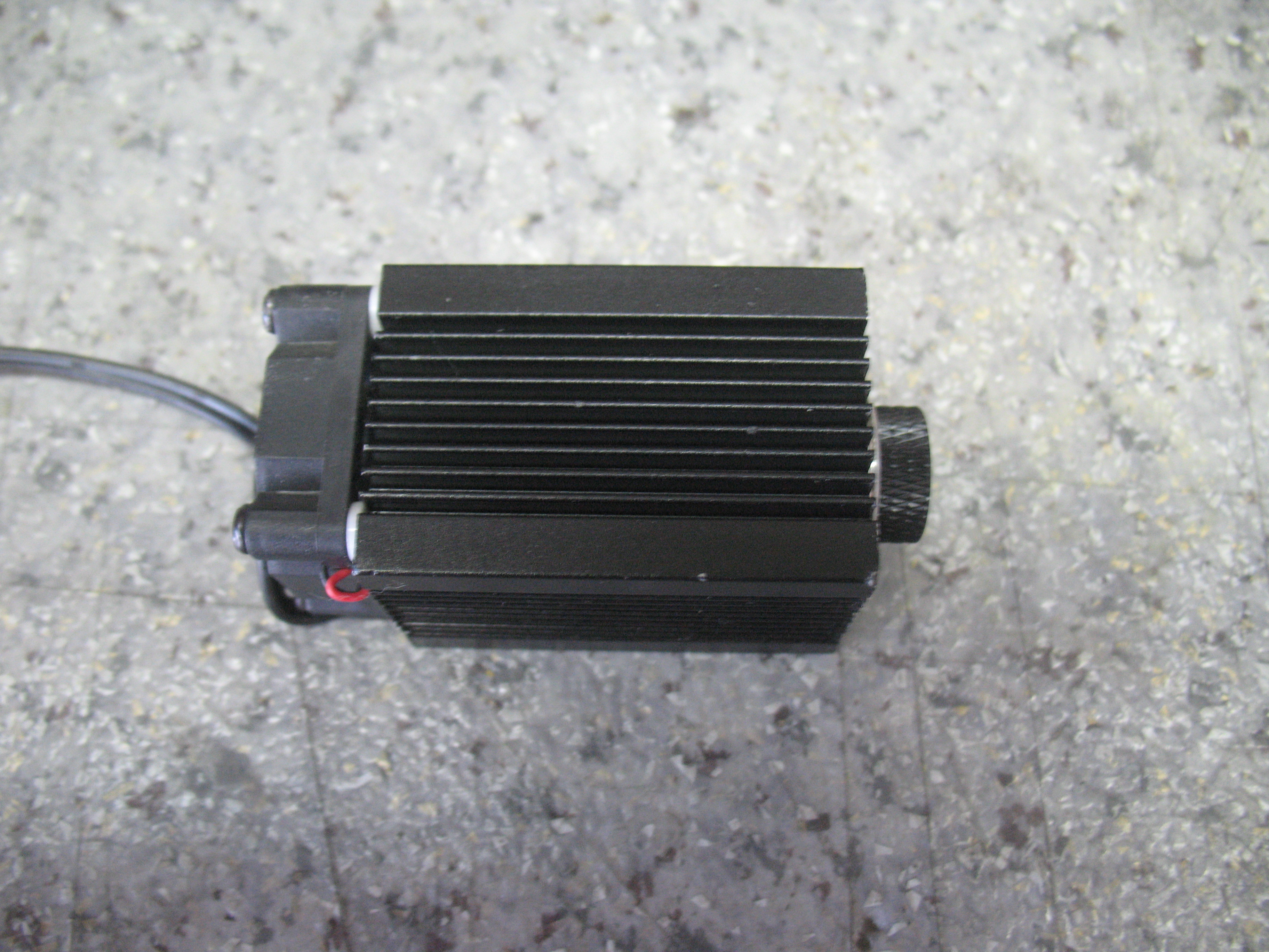

А какой мощности пельтье применяли ? Можно каких-нибудь ссылок на конкретные модели ?
И какое приблизительно расстояние фокусировки ?
У вас 5.6мм сам модуль или 9мм ? (вроде пишут что у 5.6 фокусировка в 0.006-0.008inch а у 9 в 0.008-0.010inch )

SVP писал(а):вроде пишут что у 5.6 фокусировка в 0.006-0.008inch а у 9 в 0.008-0.010inch
Так вот и я про то же, у меня модуль 9 мм, соответственно и фокусировка большая.
SVP писал(а):А какой мощности пельтье применяли ? Можно каких-нибудь ссылок на конкретные модели ?
Купил первый попавшийся в магазине "Радиолюбитель", какой был на витрине. TEC1-12706 - на борту написано, Imax (A) : 4-6A, QMax (W) : 72W, в паспорте.
SVP писал(а):И какое приблизительно расстояние фокусировки ?
У меня от линзы до портала 60 мм.

ultrus писал(а):Так вот и я про то же, у меня модуль 9 мм, соответственно и фокусировка большая.
Ну вроде бы 0.2-0.3мм должна быть, на деле как ?

SVP писал(а):Реально этим какой получается размер точки ?
Да чем я её померяю?
На глаз диод 5,6 даёт более тонкую линию, для гравировки хоть и с медленной скоростью, подходит идеально.
Диод 9-ка дает более толстый луч и визуально рез получается толще, хотя скорость реза увеличивается в разы.
Но страдает качество, на толстых материалах получается не ровный верхний край. В обоих случаях юстировка производится по нижнему краю материала.

ultrus писал(а):На глаз диод 5,6 даёт более тонкую линию, для гравировки хоть и с медленной скоростью, подходит идеально.
Пара уточняющих вопросов.
1. На 5.6 использовали диод тоже на 440нм, не на 405нм ?
2. Оптика на 5.6 была трехлинзовая, или тоже однолинзовая ?
