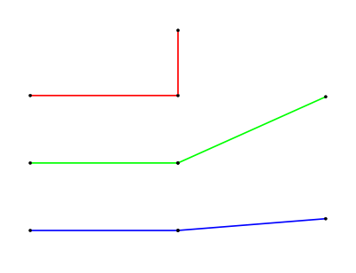

Простая задача классической механики: имеются заданные на плоскости траектории (К - красная, З - зеленая, С - синяя), состоящие, каждая, из двух отрезков прямых:
Вопрос: с какой скоростью материальная точка может пройти точку излома для каждой из траекторий?
Darxton
Сообщения: 2113
Репутация: 623
Re: вопрос по Look ahead
Сообщение Darxton »
С нулевой. Кривая там не является непрерывно дифференцируемой.
Сообщение scout »
Во, молодец.
А проще это можно объяснить так: невозможно пройти любой, даже самый маленький, излом с ненулевой скоростью при точном выполнении траектории.
Идем дальше: для чего предназначен алгоритм lookahead?
