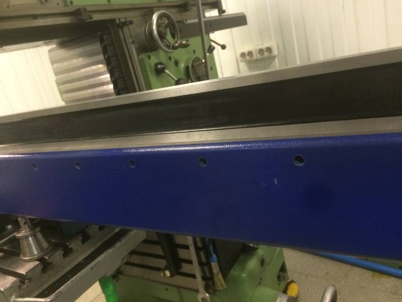

Принял решение исправлять. Начал с балки оси Y. На плоскости установки рельс обнаружился посередине горб в 1,7 мм. Поверхность под рейку вообще была не обработана.
Опорные поверхности представляли из себя просто криво приваренные пластины, не привязанные ни к каким базам.
Основная проблема – длина балки 2 м, рабочий ход фрезера 500 мм. Никаких ровных базовых поверхностей нет.
Выставился приблизительно посередине горба. Выставлялся на трех опорах.
2015-10-17 01.02.59_801x601.jpg (6583 просмотра) <a class='original' href='./download/file.php?id=61819&mode=view' target=_blank>Загрузить оригинал (43.78 КБ)</a>
2015-10-17 01.03.11_801x601.jpg (6583 просмотра) <a class='original' href='./download/file.php?id=61820&mode=view' target=_blank>Загрузить оригинал (49.57 КБ)</a>
2015-10-17 00.46.06_801x601.jpg (6583 просмотра) <a class='original' href='./download/file.php?id=61818&mode=view' target=_blank>Загрузить оригинал (71.69 КБ)</a>
Затем переставлялся, базировался индикатором по уже проточенным плоскостям и повторял это снова и снова.
2015-10-17 12.53.58_792x594.jpg (6583 просмотра) <a class='original' href='./download/file.php?id=61821&mode=view' target=_blank>Загрузить оригинал (33.03 КБ)</a>
2015-10-17 14.01.23_792x1056.jpg (6583 просмотра) <a class='original' href='./download/file.php?id=61822&mode=view' target=_blank>Загрузить оригинал (81.82 КБ)</a>
Пришлось неоднократно передвигать станок и ворочать тяжеленную балку, но получилось.

Итог
2015-10-18 16.13.38_798x1064.jpg (6583 просмотра) <a class='original' href='./download/file.php?id=61830&mode=view' target=_blank>Загрузить оригинал (87.07 КБ)</a>
2015-10-18 16.14.14_798x1064.jpg (6583 просмотра) <a class='original' href='./download/file.php?id=61831&mode=view' target=_blank>Загрузить оригинал (88.22 КБ)</a>

Работа эта адская. Все навесу, с постоянными приседаниями и тасканиями тяжелой линейки. На одну сторону (4 площадки) убил 12 часов.
2015-10-31 16.58.29_1001x1335.jpg (6366 просмотров) <a class='original' href='./download/file.php?id=62515&mode=view' target=_blank>Загрузить оригинал (202.58 КБ)</a>
2015-10-31 16.58.39_1001x1335.jpg (6366 просмотров) <a class='original' href='./download/file.php?id=62516&mode=view' target=_blank>Загрузить оригинал (202.15 КБ)</a>
Получилось, но сил двигаться дальше тем же путем не осталось. Впереди было еще 12 площадок.

Ну и иллюстрация для понимания того, что пришлось выправлять.
2015-10-31 17.03.00_1001x1335.jpg (6350 просмотров) <a class='original' href='./download/file.php?id=62546&mode=view' target=_blank>Загрузить оригинал (168.93 КБ)</a>
И примерно то же самое в вертикальной плоскости.
