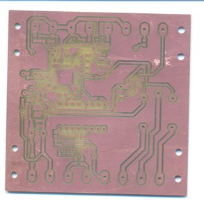

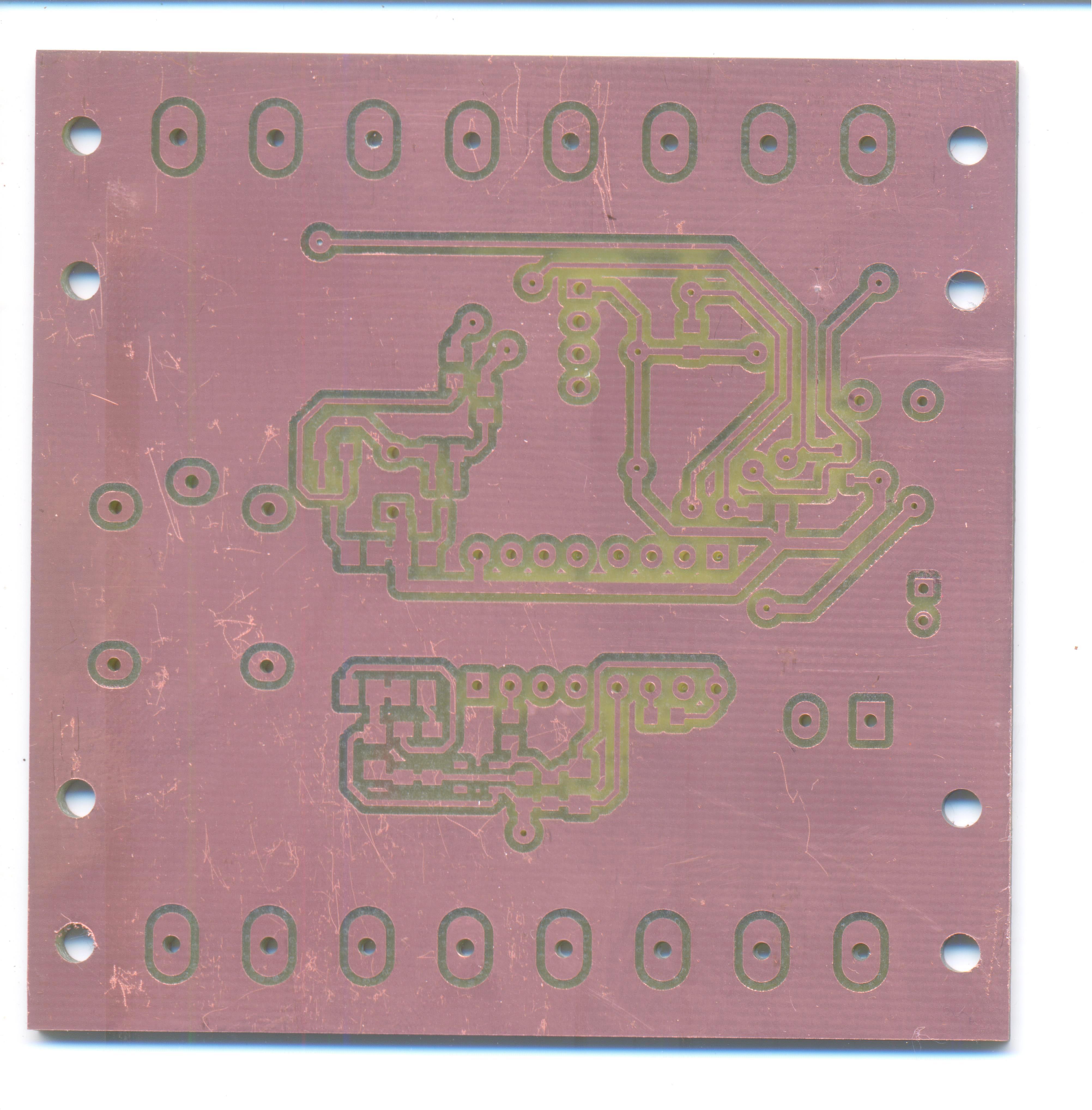

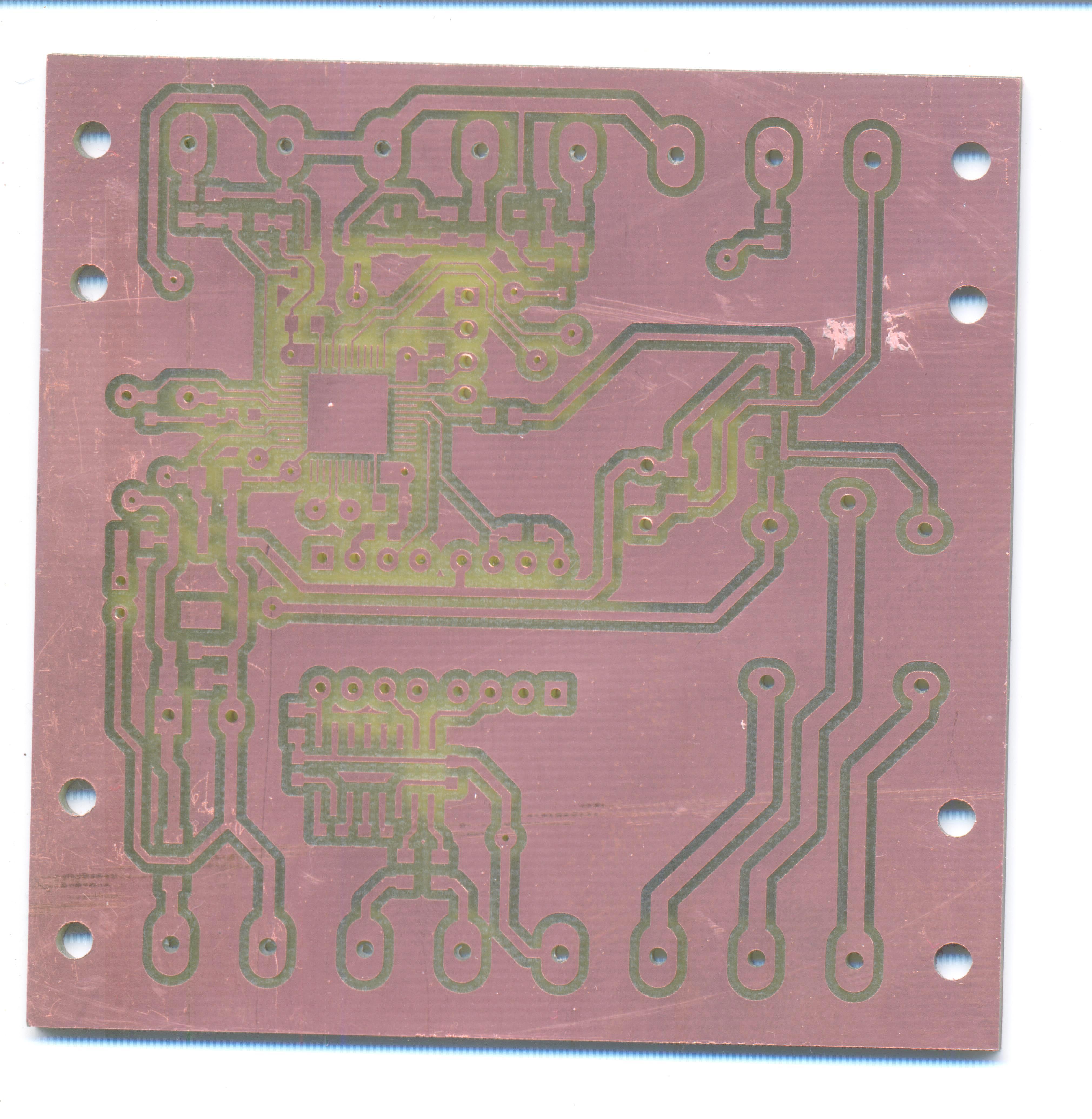

Да, я понимаю то о чем вы мне писали. Но мне так не нравиться :)
Хочу поставить на оси X и Y по два датчика.
Первая платка на вашем станочке ;)
На одной из сторон небольшие косячки, думаю мало заглубился нужно было чуть больше меди снять.
Строна с мк 1 час 10 минут (семь проходов), другая 30 минут (шесть проходов).
Гравер 0,2 мм, подача 400 мм.

ZiB писал(а):И я не додумался, что их нужно было смазать перед установкой.
ZiB писал(а):Строна с мк 1 час 10 минут (семь проходов), другая 30 минут (шесть проходов).
Станок то смазали или пока нет?

ZiB писал(а): Первая платка на вашем станочке ;)
Хочу вам подсказать о существовании проекта autoleveler. Тоже мучился с глубиной при гравировке ПП, сам текстолит я так понимаю не всегда ровный. Написан на Яве. Работает с Mach3, LinuxCNC и еще чем-то...
