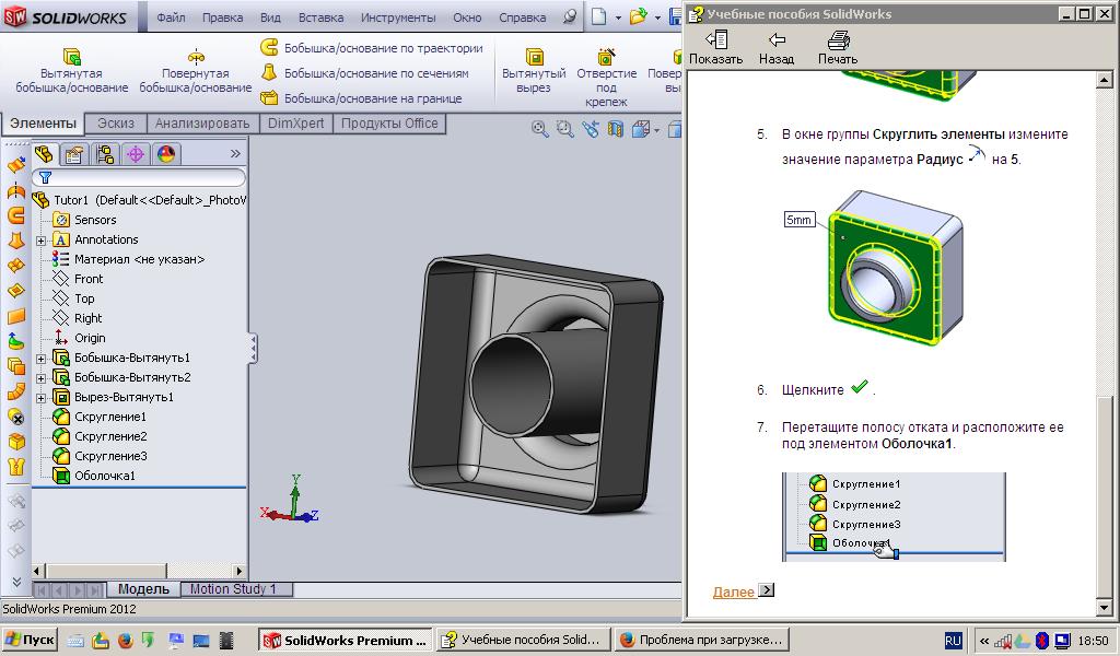

Dotsent
Tutor1.JPG (8366 просмотров) <a class='original' href='./download/file.php?id=98467&mode=view' target=_blank>Загрузить оригинал (100.97 КБ)</a>
Здравствуйте!
Может кто-нибудь подсказать, зачем в уроке по изменению размеров перед тем как изменить значение скругления советуют скрывать оболочку полосой отката? :thinking: Пробовал и так и так, всё происходит одинаково...
(упражнение №1-детали, редактирование элементов, воссоздание скруглений грани)
