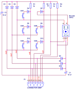

РЕКЛАМА писал(а):А энкодер от автомагитолы к такому можно привинтить?
Привинтил.
https://www.youtube.com/watch?v=o-sZhTHknhw
comkbdenc.PNG (5381 просмотр) <a class='original' href='./download/file.php?id=41051&sid=a16aa8ba04867072b95314700ee21b29&mode=view' target=_blank>Загрузить оригинал (15.54 КБ)</a>
comkbdenc.tar.bz2
(1.13 КБ) 520 скачиваний

А Штурвал китайский также можно подключить или там по другому делается?
Re: COM-порт, клавиатура и другие "антикризисные" решения.
solanto писал(а):А Штурвал китайский также можно подключить или там по другому делается?
В штурвале выходы ТТЛ, а здесь просто контакты. Три на сам энкодер и два - кнопка, которая срабатывает при нажатии на ручку. В демке она сбрасывает стрелку в ноль.
А штурвал в планах :)
Собственно, там тоже ничего сложного нет.

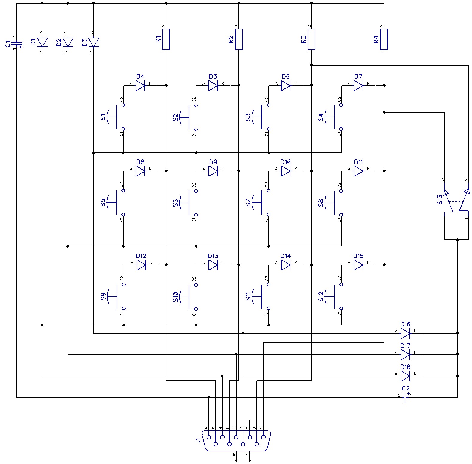

И ещё вопросик: при такой реализации как у Вас сколько кнопок совместно с энкодером можно использовать? Только 6 или можно матрицу как раньше было?
solanto
Сообщения: 945
Репутация: 94
Сообщение solanto »
Так можно?
проба.jpg (5360 просмотров) <a class='original' href='./download/file.php?id=41055&sid=a16aa8ba04867072b95314700ee21b29&mode=view' target=_blank>Загрузить оригинал (191.97 КБ)</a>
solanto писал(а):сколько кнопок совместно с энкодером можно использовать? Только 6 или можно матрицу как раньше было?
я пробовал включить контакты энкодера вместо двух кнопок матрицы. Но при этом сильно снижается допустимая скорость поворота. Где-то до одного оборота за две секунды, дальше идет "срыв". Правда, у меня под рукой оказался энкодер с 24 импульсами на оборот. А бывают и на 12 и на 10. С ними, может и полегче будет.

solanto писал(а):Так можно?
Кнопки в двух левых колонках будут работать только в определенном положении энкодера - когда оба контакта разомкнуты. То есть с вероятностью 1/4 :)

Сергей Саныч писал(а):Кнопки в двух левых колонках будут работать только в определенном положении энкодера - когда оба контакта разомкнуты. То есть с вероятностью 1/4 :)
Ясно тогда буду действовать как Вы. 6 кнопок и всё.

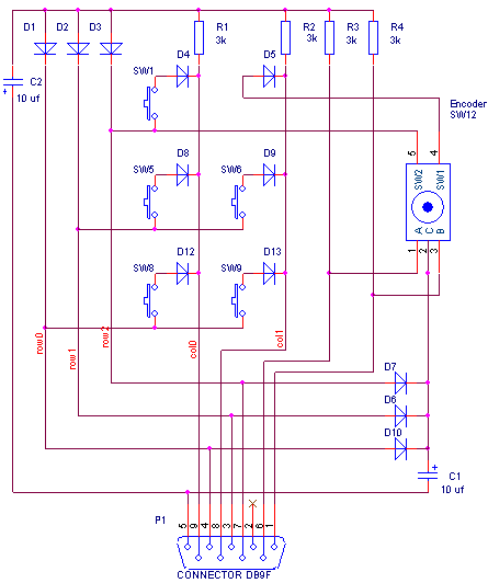

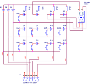

а что если поставить по диоду на исходящие из энкодера контакты? Может в таком случае удасться использовать много кнопок?
solanto писал(а): что если поставить по диоду на исходящие из энкодера контакты? Может в таком случае удасться использовать много кнопок?
Не получится.
Вот такой вариант работает.
comkbde.PNG (5272 просмотра) <a class='original' href='./download/file.php?id=41260&sid=a16aa8ba04867072b95314700ee21b29&mode=view' target=_blank>Загрузить оригинал (16.05 КБ)</a>
Но слишком медленно. Или для него придется завести отдельный быстрый поток с FP.
loadrt threads  name1=base-thread period1=30000 fp1=0 name2=kbd-thread period2=60000 name3=servo-thread period3=1000000

Сергей Саныч писал(а):Но слишком медленно.
На сколько медленно? 2 об/сек или медленнее?
solanto писал(а): 2 об/сек или медленнее?
Наоборот :) Один оборот за две секунды Это слишком медленно.
solanto
Сообщения: 945
Репутация: 94
Сообщение solanto »
Сергей Саныч писал(а):Наоборот Один оборот за две секунды
Действительно медленно. Значит тут нечего не поделаешь, надо использовать эту схему
