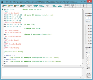

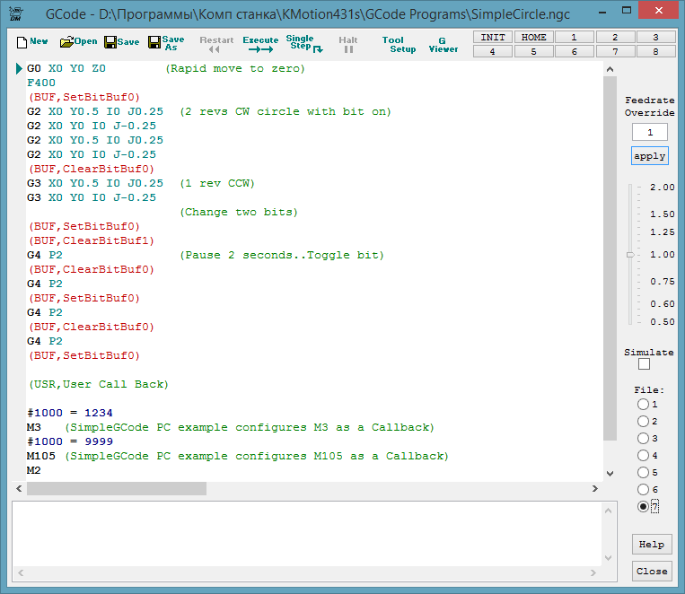

Простите за оффтоп.
Чисто технически КилоФлоп может выполнять одновременно несколько УП.
Т.е. железо способно выполнять одновременно 8 программных потоков (один из них служебный).
По идее оставшиеся 7 потоков могут жить каждый своей жизнью, и, более того, могут одновременно командовать одними и теми же осями (последующая команда отменяет предыдущую), и при этом будут выполняться допустимые параметры максимальных скоростей и ускорений для каждой оси.
Но! сам интерфейс не приспособлен для одновременного запуска разных файлов УП.
Так что если такая необходимость есть - придется писать свою программную оболочку (исходные коды есть).
Естественно, это жутко сложно.
В комплекте, помимо KMotionCNC есть еще служебная программка KMotion. Насколько я понимаю, с ее помощью можно УП в виде G-кода преобразовать в управляющие команды и залить в один из потоков КилоФлопа.
Может быть можно так же одновременно залить и вторую УП в другой поток. Будет время - попробую.
Но в этом случае не будет никаких возможностей для управления происходящими процессами.

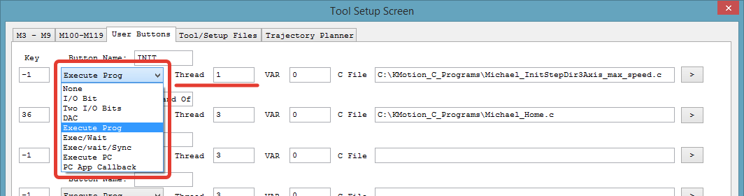

Hanter писал(а):ну это кстати не проблема кфлопа.. в нормальных промышленных контролерах этот момент отслеживается программной логикой (PLC). и если не прописывать условия выполнения подобных процедур - можно получить то же самое
В KMotinCNC можно выбрать, как именно будет выполняться подпрограмма. Можно просто запустить на выполнение (параллельно), можно ожидать завершения выполнения, можно просто ножками подергать, можно еще много чего-то всякого (стороннюю программу на компьютере запустить и ждать от нее ответа, если я правильно понимаю). Можно задать в каком потоке будет выполняться этот скрипт. Зачем-то еще переменная какая-то есть, которую можно зачем-то использовать. Можно к клавишам или сочетаниям клавиатуры привязать. В общем настроить работу, как надо - не проблема.

спасибо - не знал.. все руки до к-моушен не доходят.. :(
Re: Ликбез для начинающих в ЧПУ.
michael-yurov писал(а):В KMotinCNC можно выбрать, как именно будет выполняться подпрограмма.
Только это не про управляющую программу с G-кодами.
Это паралельные потоки по сути машинного кода, которые исполняются процессором. Современные процессоры умеют делать несколько операций одновременно, например пока блок операций с плавающей точкой перемножает пару чисел целочисленный блок может просумировать несколько целочисленных переменных. Это и называется потоками - threads.
