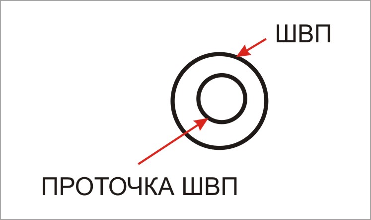

Ещё таким способом установки могут скрывать кривую проточку винта ШВП.
проточка.jpg (4029 просмотров) <a class='original' href='./download/file.php?id=35436&sid=4985857447f847bb60419ad414bf55f4&mode=view' target=_blank>Загрузить оригинал (29.31 КБ)</a>
Без опоры возле ШД при кривой проточке будет работать мягче и тише чем с опорой, но будет разбивать подшипники ШД.

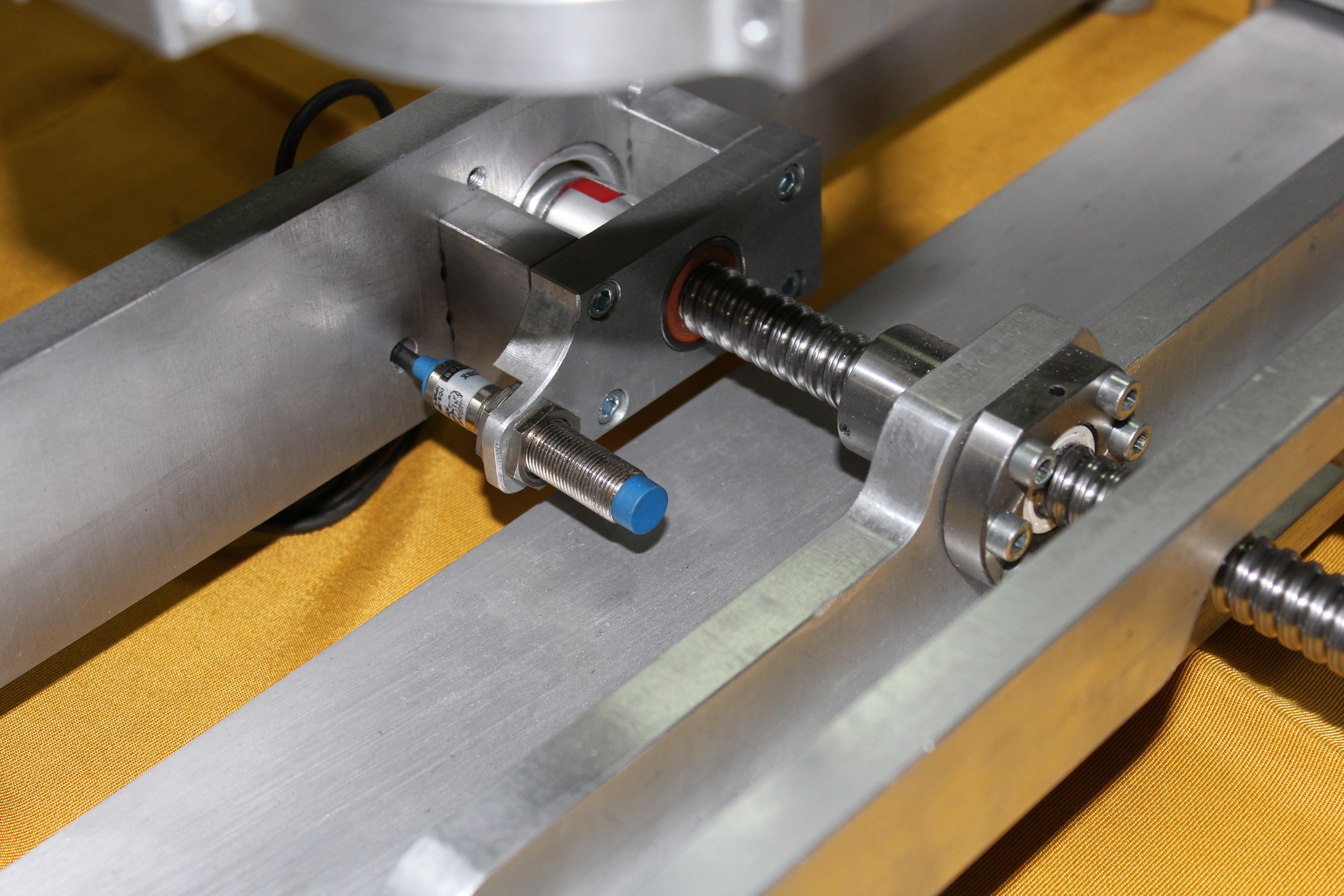

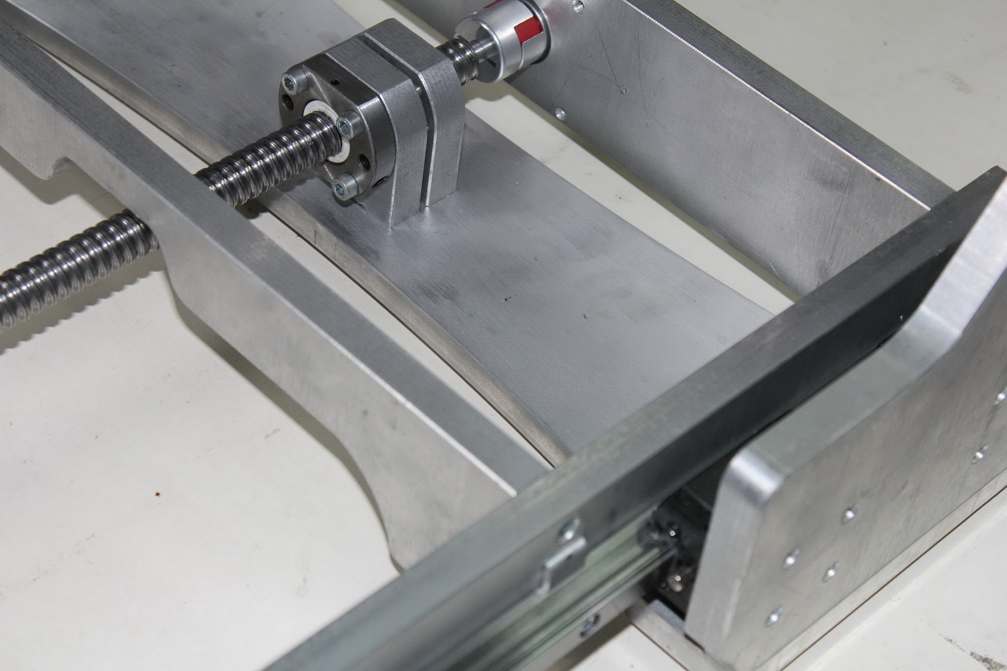

Пересматривал опять фото Вектроник A3-РП, думал, что выше в теме фигню про отсутсвие опоры сморозил
Дрюня писал(а): Единственное, что смущает в Вектроник A3-РП это прямое соединение ШД с ШВП через муфту, без опор швп.
Оказалось просто фотки другой модели смотрю. Различия, на которые я обратил внимание - наличие и отсутствие опор возле ШД:
&quot;Вектроник А2-РП&quot; (3997 просмотров) <a class='original' href='./download/file.php?id=35448&sid=4985857447f847bb60419ad414bf55f4&mode=view' target=_blank>Загрузить оригинал (722.68 КБ)</a>
"Вектроник А2-РП"
&quot;Вектроник А3-РП&quot; (3997 просмотров) <a class='original' href='./download/file.php?id=35449&sid=4985857447f847bb60419ad414bf55f4&mode=view' target=_blank>Загрузить оригинал (424.84 КБ)</a>
"Вектроник А3-РП"
alexkarnaukhov
Сообщения: 18
Зарегистрирован: 20 окт 2014, 18:30
Re: увеличение максимальной высоты заготовки
Сообщение alexkarnaukhov »
Ну видите, значит автор считает, что для формата А3 еще можно обойтись одной опорой, а на А2 уже ставит обе. Я думаю (надеюсь) он следует рекомендациям производителя ШВП...
Хотя отдельный вопрос про люфт подшипников - там похоже какие-то дешевые радиальные используются, разве они не дают продольный люфт?
UPD: Если смотреть по комплектам подшипников, то ставятся по два радиальных подшипника на один конец и стягиваются. Для станков А3, А2, А1 дополнительный радиальный подшипник ставится с противоположной стороны на самые длинные оси (А3-1 шт, А2-2 шт, А1-??). Так что вроде все по уму.
