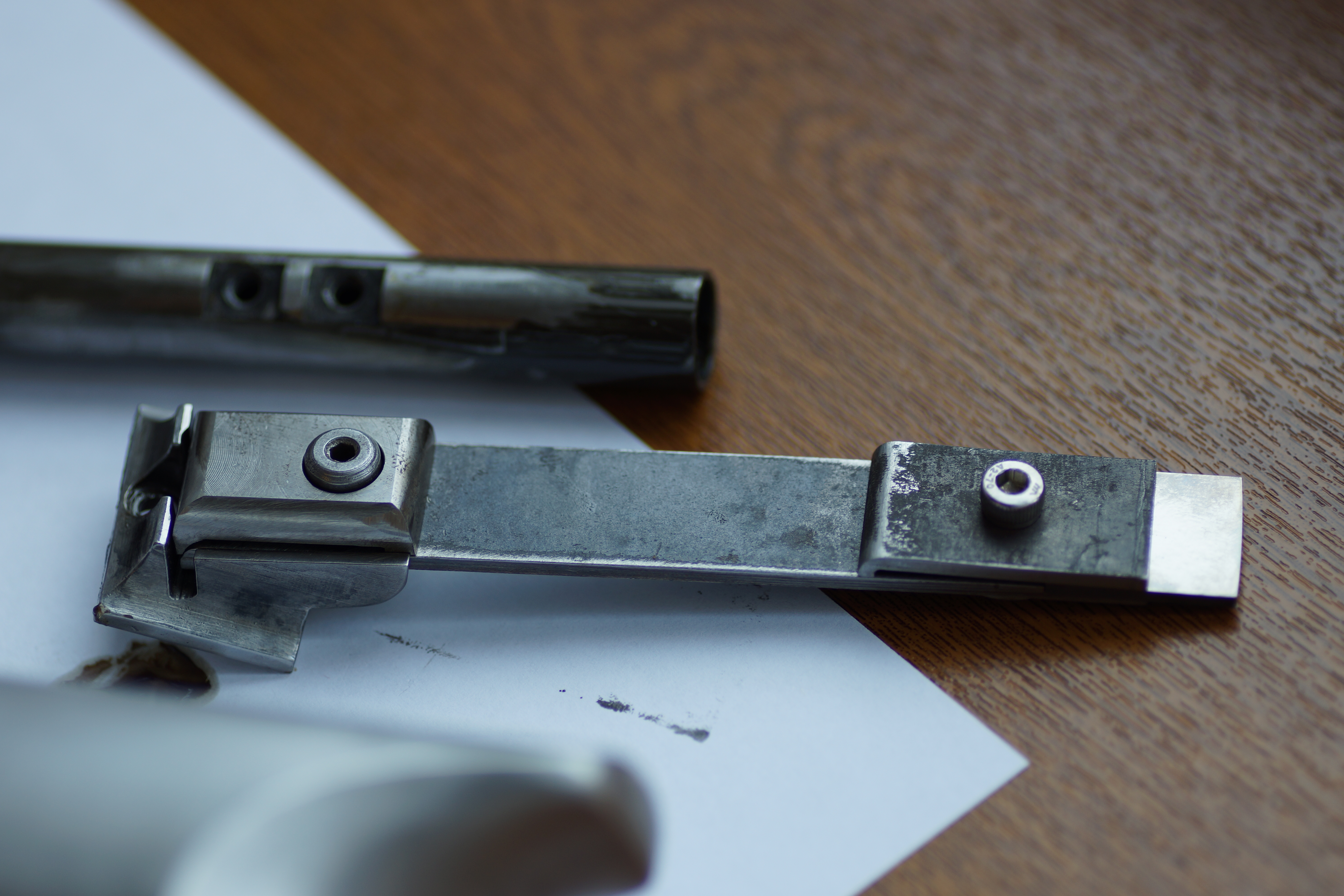

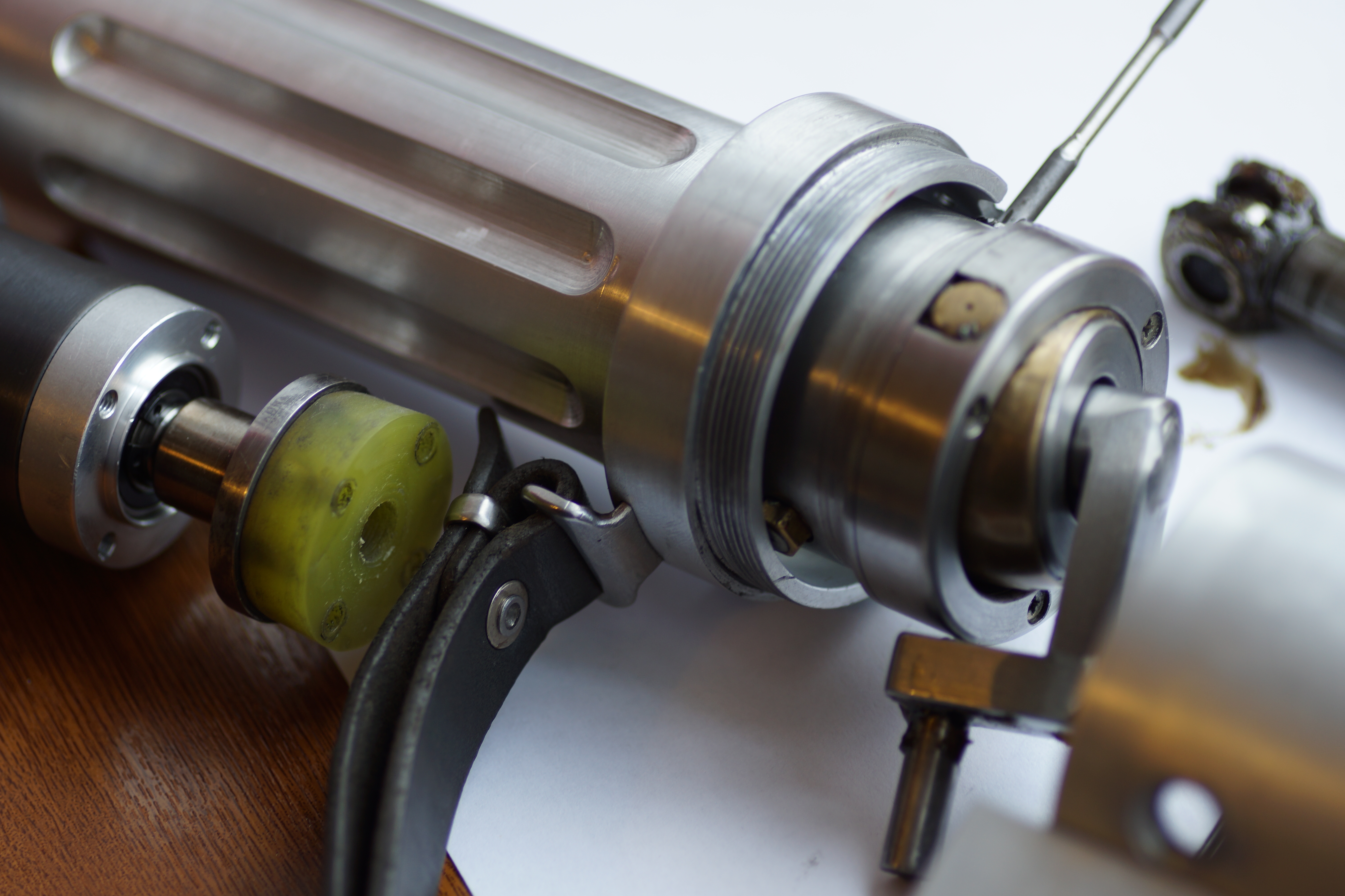

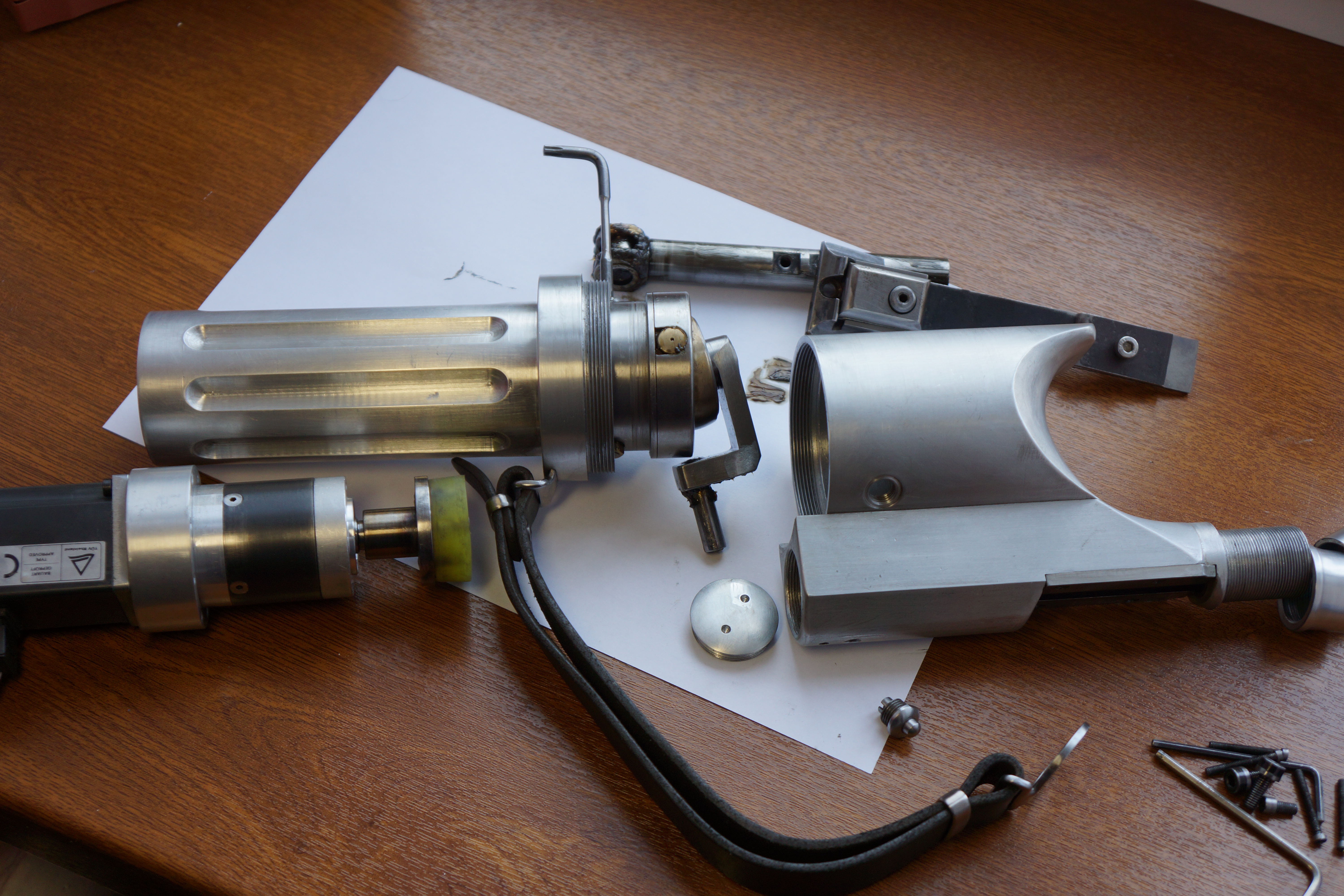

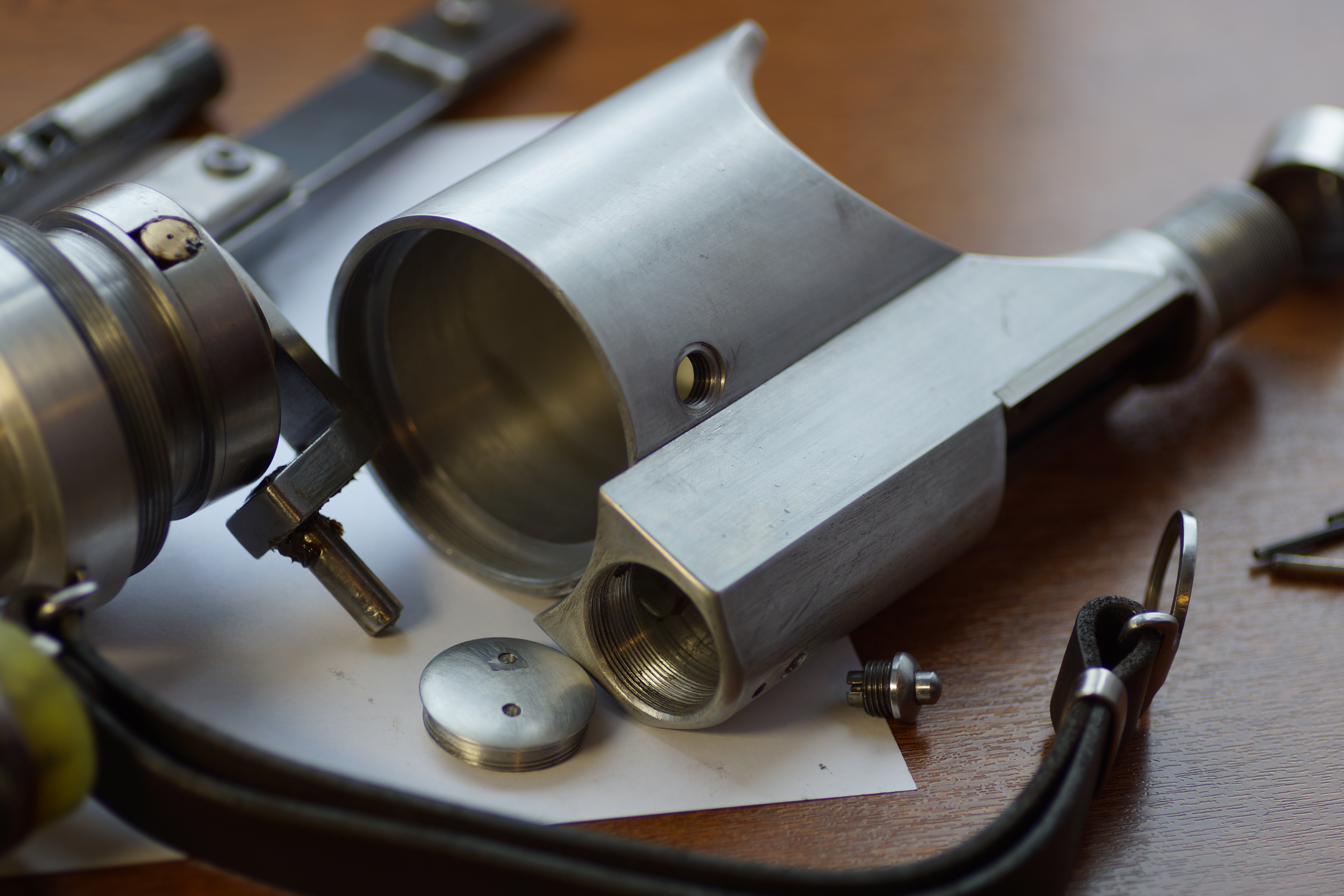

Вот только в таком виде ...
Мотор - редуктор 3-1 - муфта разделительная полиуретан - исполнительный механизм - корпус с двух частей ... (3619 просмотров) <a class='original' href='./download/file.php?id=34073&sid=5cf07202fd5f19869bb3935d1672bf06&mode=view' target=_blank>Загрузить оригинал (7.5 МБ)</a>
ключ  развода  механизма  ... (3619 просмотров) <a class='original' href='./download/file.php?id=34074&sid=5cf07202fd5f19869bb3935d1672bf06&mode=view' target=_blank>Загрузить оригинал (4.63 МБ)</a>
Пластина  стоит не правильно  -- нужно удерживать её по  краям  ... (3619 просмотров) <a class='original' href='./download/file.php?id=34075&sid=5cf07202fd5f19869bb3935d1672bf06&mode=view' target=_blank>Загрузить оригинал (5.25 МБ)</a>
DSC00933.JPG (3619 просмотров) <a class='original' href='./download/file.php?id=34076&sid=5cf07202fd5f19869bb3935d1672bf06&mode=view' target=_blank>Загрузить оригинал (5.13 МБ)</a>

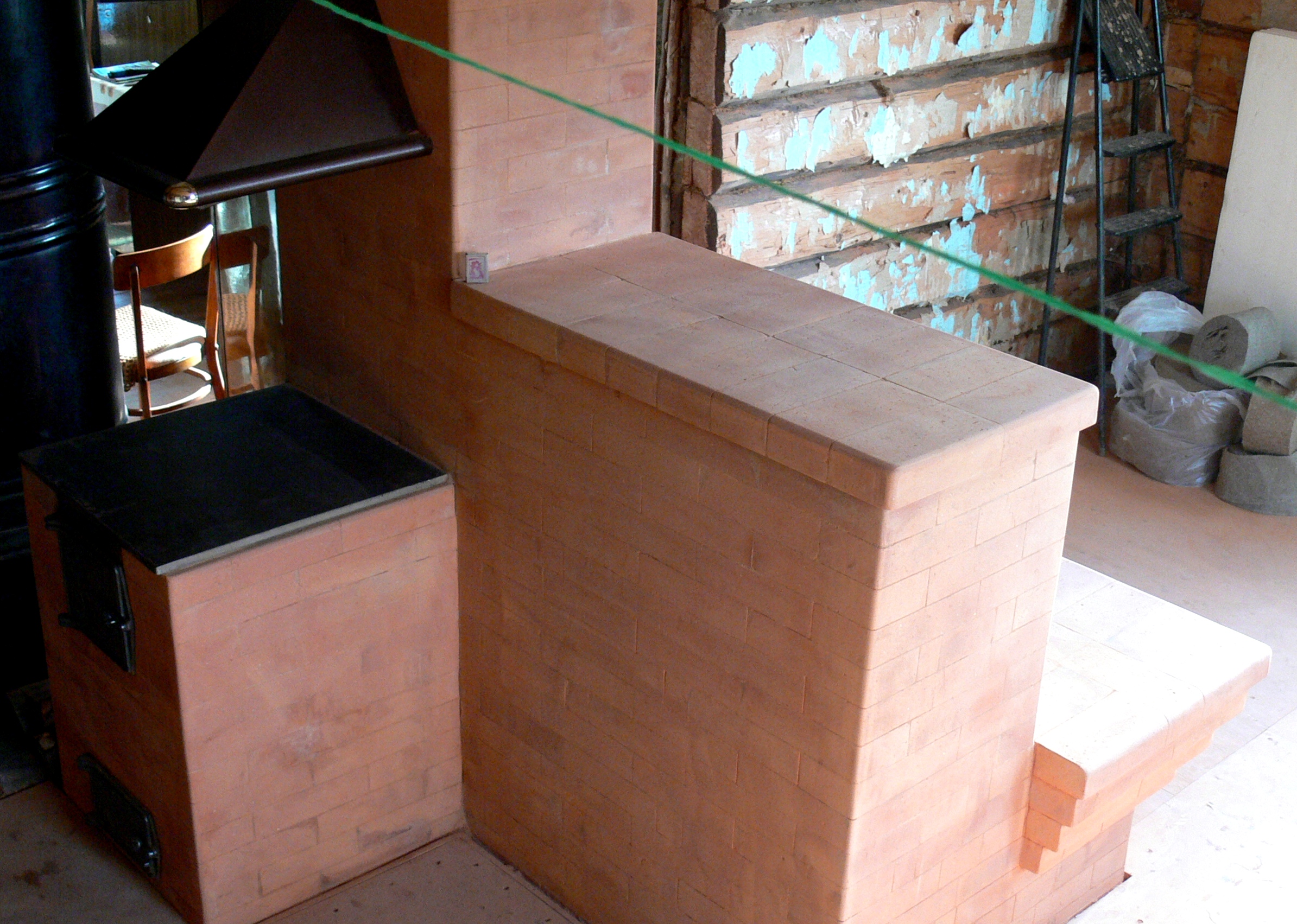

Re: Возможный вариант шаберной машинки
Сообщение flor »
Выглядит так, как будто на предприятии для оборонки изготавливалось...
И этот уровень пройден тоже по чесноку -- А круче всего показался уровень изготовления изделий для швейных машинок
и не просто машинок а класса ЖУКи япония -- очень сексуальная работа -- держишь деталь в руках и тупо не понимаешь
от куда взять базу -- это литьё а приходится делать в рукопашную .
Всё делается в частной мастерской с неким количеством станков --ОБЫЧНЫХ -- владеем ТВЧ с цементом TIG в лбой форме
а самое главное работаю каждый день по 4-5-часов -- без выходных и отпусков без рекламы и визиток и как у того Балды
делаю всё что принося не пыжусь ...
Сейчас крайне глупо обижаться на жизнь --- такое изобилие и доступ технологий
И кто говорит что ВСЁ уже изобретено -- ошибается --ТОЛЬКО надкусано -- раскрываешь одну тему Максимально близко к Истене
раскрывается буквально ВСЁ ....
Машинка это капля по сравнению с печной темой где порядка восьми лет ушло на раскрытие и изучения темы ..
Швы 3 - 4 мил. и Это греет кормит радует --когда по железу нет работы всегда остаётся печное дело ..
Ну где то -- Так ...
P1080623.JPG (3532 просмотра) <a class='original' href='./download/file.php?id=34172&sid=5cf07202fd5f19869bb3935d1672bf06&mode=view' target=_blank>Загрузить оригинал (1.57 МБ)</a>
