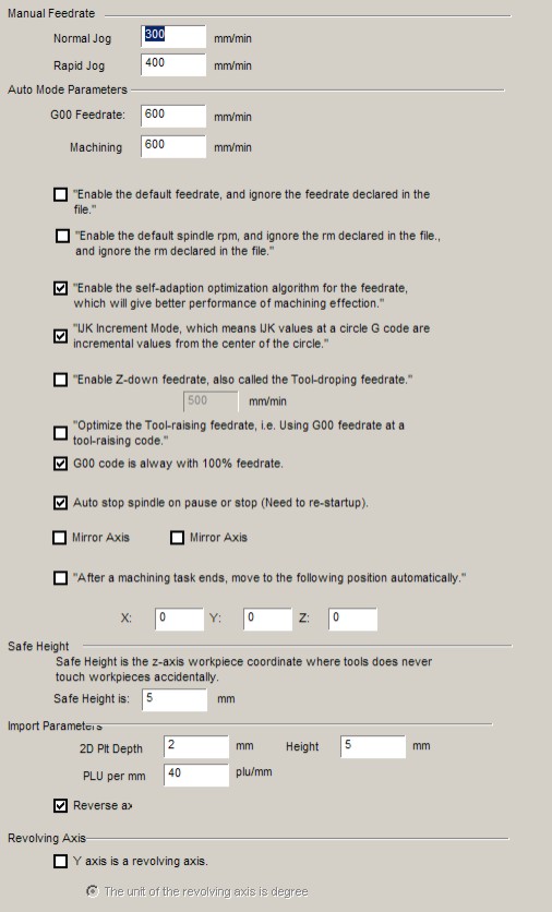

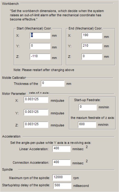

По настройкам
scr001.jpg (1904 просмотра) <a class='original' href='./download/file.php?id=33611&sid=7c5abdd0fc6ef74726a02114d1bf906c&mode=view' target=_blank>Загрузить оригинал (50.27 КБ)</a>

ну и первая страница
scr002.jpg (1901 просмотр) <a class='original' href='./download/file.php?id=33612&sid=7c5abdd0fc6ef74726a02114d1bf906c&mode=view' target=_blank>Загрузить оригинал (74.58 КБ)</a>
Re: Плата NC-Studio помогите разобраться с косяком
Вроде бы все нормально с настройками.
Странно, что возникает проблема.

Настройки, собственно сам занизил как сумел. Следующим шагом проверки буду переставлять драйвера местами (х и z наверное). Но, имхо, есть предчуствие, что все упрется в плату самого контроллера... Т.е. опять же либо глюк платы, либо какой то косяк с тонкими настройками... Может их выслать? Я в них не понимаю ничего :shock:
Прямо сейчас попробую выставить 1/4. посмотрю, что выйдет
Если шаг 2 мм и микрошаг 1/8, то в настройках должно быть 0.00125 мм на импульс.
Что-то не то.
С такими параметрами будет двигаться в 2,5 раза быстрее, и размеры будут в 2,5 раза больше.

Да, сейчас размеры и есть больше, просто сбросил настройки, свои же расчитанные, когда косяк полез, при переустановке програмы
Если сбросить - получаются слишком высокие скорости и ускорения для вашего станка.

Ускорение уменьшите до 100..

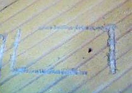

Вот как выглядит то, что режется (последнюю фрезу сегодня воткнул в стол - кончик обломан, так что качество соответствующее)
Изображение 003.jpg (1879 просмотров) <a class='original' href='./download/file.php?id=33616&sid=7c5abdd0fc6ef74726a02114d1bf906c&mode=view' target=_blank>Загрузить оригинал (16.95 КБ)</a>
Дырка справа - центр, получена путем усаживания фрезы от 0 вниз на пару миллиметров. Изначально по УП фреза стоит по центру заготовки, режет тоже от центра. т.е. от центра фреза едет в левый верхний угол, опускается, режет верхнюю горизонталь, не поднимаясь режет правую вертикаль.
Потом поднимается, едет с правого нижнего угла снова в левый верхний, режет левую вертикаль, не поднимаясь режет нижнюю горизонталь.
При смене значений мм на имп. или дробления 1/8 на 1/4 меняется размер гравировки, пропорции не меняются.
т.е. фреза улетает левее чем нужно уже при начале гравировки на какую то величину, потом режет б.м. ровно, в размер, первый сегмент, потом возвращается в ту же точку с которой начала резать и опять улетает левее на ту же величину, потом режет второй сегмент.
Ничего не понимаю совсем... :cry:

leprud писал(а):Ускорение уменьшите до 100..
Где именно? Я уже туплю неимоверно, лучше пальцем ткните.
leprud
Сообщения: 338
Репутация: 111
Сообщение leprud »
Чуть ниже настроек импульсомиллиметров.
Хотя вряд ли поможет..

Впрочем, по поведению - пропуски шагов при быстрых перемещениях
Я б еще в настройках скорости (по вашей картинке - "первая страница") все в 2 раза уменьшил..

leprud писал(а):Впрочем, по поведению - пропуски шагов при быстрых перемещениях
Все равно не понимаю... как пропуски шагов приводят к увеличению пробега?? Впрочем попробую, только не скорости (их некуда уже), а ускорения, и не в два, а сразу в 4... завтра, с утра, но, имхо, это что-то с какой то из плат, оси У и Z ведут себя абсолютно адекватно.
