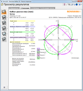

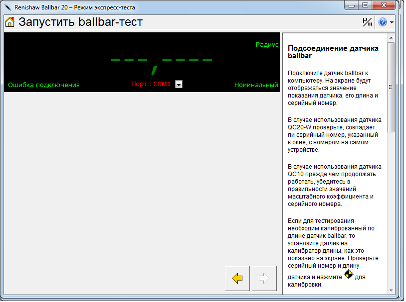

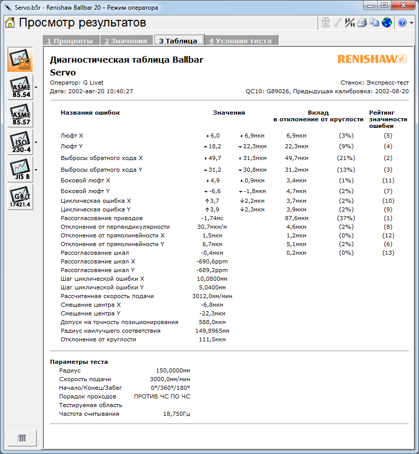

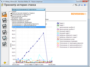

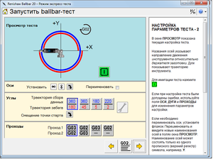

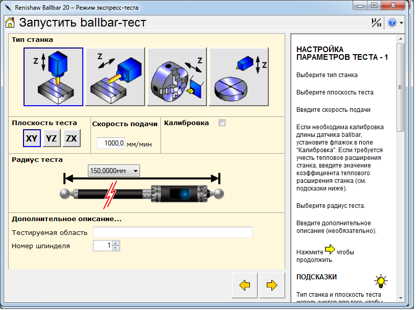

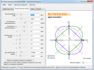

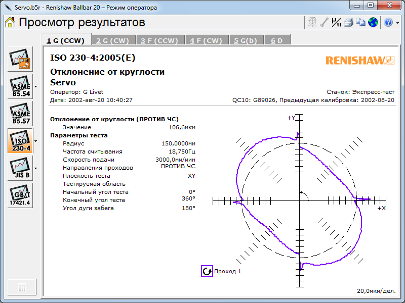

megagad писал(а):Ы! http://www.renishaw.com/en/ballbar-20-s ... c10--11076 - вы на сайт ренишоу ходили вообще? Если понимание моего англисйкого правильное - софт дают нахаляву.
Скачал я эту прогу. Там столько настроек :roll:
Наверно не получится подсунуть другой датчик :) Q20 пашит по радиосвязи, Q10 скорее всего по обычному СОМ порту
09.png (5856 просмотров) <a class='original' href='./download/file.php?id=33008&sid=5ce5fe3c58f660a2637ecddd187131da&mode=view' target=_blank>Загрузить оригинал (61.11 КБ)</a>
01.png (5856 просмотров) <a class='original' href='./download/file.php?id=33000&sid=5ce5fe3c58f660a2637ecddd187131da&mode=view' target=_blank>Загрузить оригинал (64.3 КБ)</a>
02.png (5856 просмотров) <a class='original' href='./download/file.php?id=33001&sid=5ce5fe3c58f660a2637ecddd187131da&mode=view' target=_blank>Загрузить оригинал (93.91 КБ)</a>
03.png (5856 просмотров) <a class='original' href='./download/file.php?id=33002&sid=5ce5fe3c58f660a2637ecddd187131da&mode=view' target=_blank>Загрузить оригинал (87.61 КБ)</a>
04.png (5856 просмотров) <a class='original' href='./download/file.php?id=33003&sid=5ce5fe3c58f660a2637ecddd187131da&mode=view' target=_blank>Загрузить оригинал (68.86 КБ)</a>
Эт нужно быть профессором чтобы расшифровать что он там наизмеряет :hehehe:

Сергей Саныч писал(а):А этот софт ренишовский, он ведь данные из файлов принимать может?
Узнать бы их структуру, тогда можно было бы свои подсовывать.
Хорошая идея :good: Глянул файл в примерах, и скорее всего можно подсунуть свои данные :hehehe:
Файл назывался Servo.b5r, я его переименовал в txt чтоб форум принял ;)
Servo - копия.txt
(29.81 КБ) 940 скачиваний
leprud
Сообщения: 338
Репутация: 111
Re: BallBar (cчитать данные по RS232 и нарисовать график LCN
Сообщение leprud »
Обычный XML, вроде и свое можно писать туда
