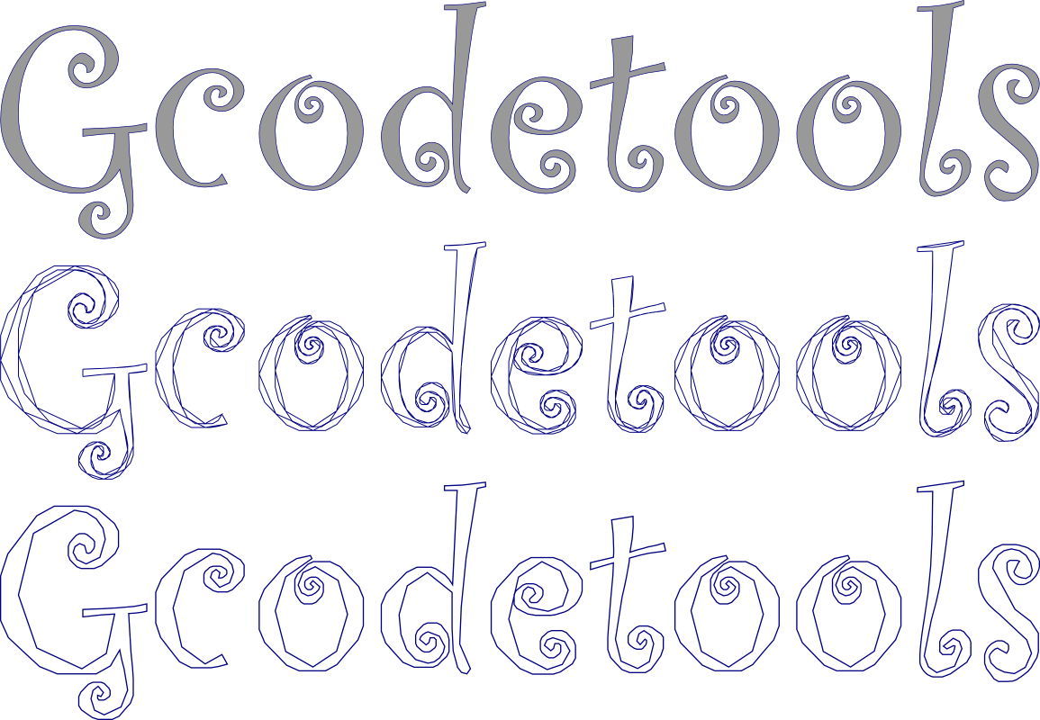

Ура :)! Более менее дописал процедуру упрощения контура. Вот примерчик:
0061 gcode tools plasma arrange.png (7437 просмотров) <a class='original' href='./download/file.php?id=577&mode=view' target=_blank>Загрузить оригинал (231.27 КБ)</a>
Сначала кривую заменяем полигоном, составленным из ее контрольных точек, затем упрощаем полученный полигон убирая все внутренние точки. При этом полигон остается не выпуклым, что не сильно ухудшит будущую расстановку. В итоге мы получаем достаточно простой полигон, в котором находится наша исходная кривая.
Количество сторон полигона на втором шаге уменьшается примерно вдвое, соответственно алгоритм должен работать как минимум в 4 раза быстрее :D .

Эта процедура нужна, чтобы упростить вычисления для расстановки кривых Безье. Вместо самих кривых скрипт будет расставлять многоугольники, в которых находятся кривые. С многоугольниками гораздо проще работать чем с кривыми. Потом к исходным кривым применим те же преобразования, что и к многоугольникам и они окажутся на нужных местах. На картинке вверху видно как упрощается контур - сначала кривая заменяется кучкой многоугольников, а потом стираются лишние линии.
