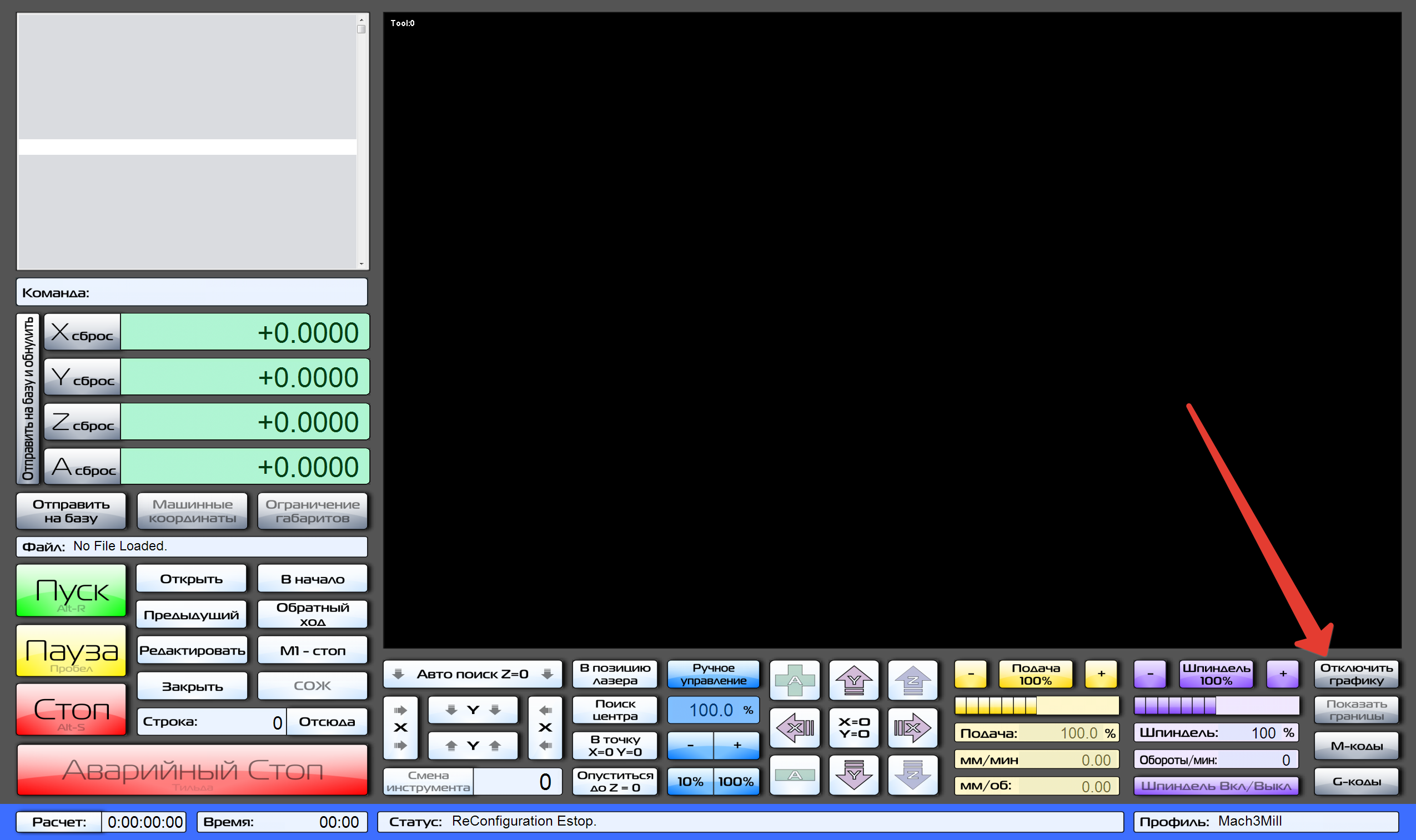

Можно попробовать вообще отключить отрисовку траектории (отключается в экране Diagnostics).

Завтра попробую отключить. Но без отрисовки не очень удобно будет.

Еще изменил разрешение экрана на 1024x768(было 1280х1024) стало еще лучше. Но все равно хоть сейчас и работает без дерганья, чувствуется что все на грани.
Самый лучший вариант получается если задвинуть мач за пределы экрана, что бы не было видать окно с отрисовкой :)
И вообще там видеокарта побоку, я так понял что все ложиться на проц, то есть видео можно любое, главное проц по мощнее нужен.

Я предлагал именно траекторию за границу окна отодвинуть, а не окно с Mach3.
Re: Прерывистая работа ШД
Добавлено: 18 июн 2014, 19:41
AndyBig
А я предлагал отключить отрисовку траектории :) Разве это не проще и не удобнее? :)
Добавлено: 18 июн 2014, 21:17
AndyBig писал(а):А я предлагал отключить отрисовку траектории :) Разве это не проще и не удобнее? :)
Удобнее, но в том скрине нет такой кнопки.
Надо бы добавить...
Большой экран действительно создает проблемы на тяжелых файлах.

michael-yurov писал(а):Я предлагал именно траекторию за границу окна отодвинуть, а не окно с Mach3.
Я понял что ты имел ввиду, вот как там сдвинуть не разобрался :)
Как уже сказали, нету в скине такой кнопки. Я даже пробовал в родном скине отключать отрисосовку и перезагружаться в другой скин. Не прокатывает.

kms писал(а):Я понял что ты имел ввиду, вот как там сдвинуть не разобрался
Правой кнопкой мышки.
kms писал(а):Как уже сказали, нету в скине такой кнопки. Я даже пробовал в родном скине отключать отрисосовку и перезагружаться в другой скин. Не прокатывает.
Может добавить?

Добавь если не трудно, очень пригодилось бы :)

kms писал(а):Добавь если не трудно, очень пригодилось ба :)
Сделал:
2014-06-19 02-55-51 Mach3 CNC.png (4475 просмотров) <a class='original' href='./download/file.php?id=29720&mode=view' target=_blank>Загрузить оригинал (626.62 КБ)</a>
Ссылка та же: http://ek-maket.ru/RussianScreenset.zip
При обновлении скринсета не забывайте сохранить свои скрипты, если что-то изменяли.
