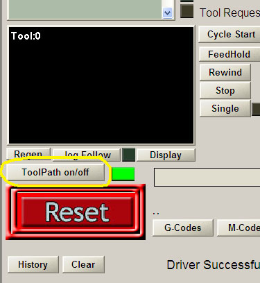

Можно попробовать вообще отключить отрисовку траектории (отключается в экране Diagnostics).

Завтра попробую отключить. Но без отрисовки не очень удобно будет.

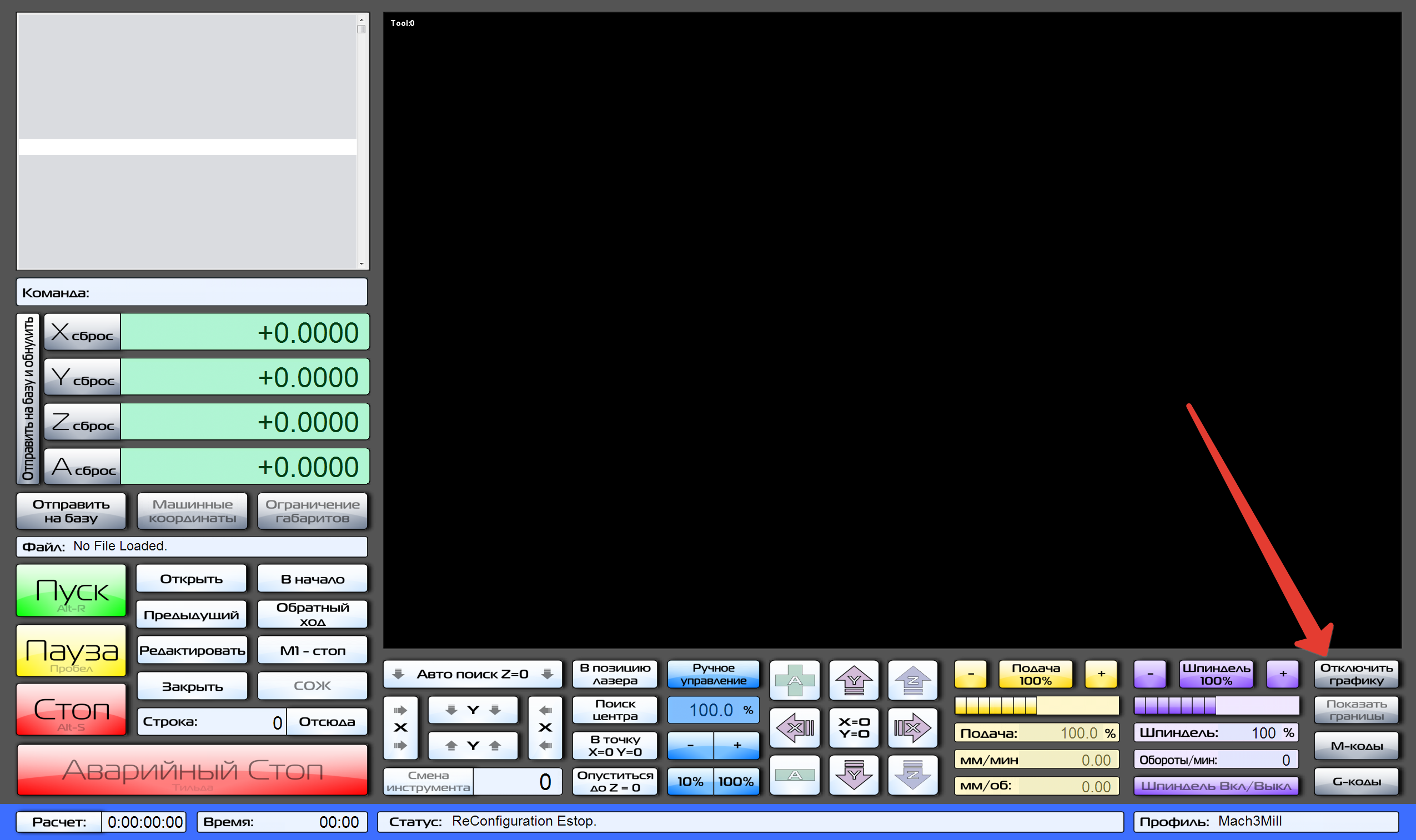

Удобнее, но в том скрине нет такой кнопки.
Надо бы добавить...

Не то слово... Я как-то тяжеленный рельеф точил и во время работы попробовал сдвинуть траекторию на маленьком оригинальном экранчике... Станок застыл секунд на 30 :))

Как уже сказали, нету в скине такой кнопки. Я даже пробовал в родном скине отключать отрисосовку и перезагружаться в другой скин. Не прокатывает.

kms писал(а):Как уже сказали, нету в скине такой кнопки. Я даже пробовал в родном скине отключать отрисосовку и перезагружаться в другой скин. Не прокатывает.
Может добавить?

Добавь если не трудно, очень пригодилось бы :)

Re: Прерывистая работа ШД
kms писал(а):Добавь если не трудно, очень пригодилось ба :)
Сделал:
2014-06-19 02-55-51 Mach3 CNC.png (4446 просмотров) <a class='original' href='./download/file.php?id=29720&sid=932718df47b1b997daa78594a7902ae5&mode=view' target=_blank>Загрузить оригинал (626.62 КБ)</a>
Ссылка та же: http://ek-maket.ru/RussianScreenset.zip
При обновлении скринсета не забывайте сохранить свои скрипты, если что-то изменяли.
