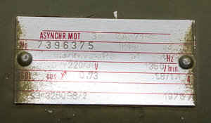

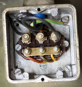

Ну вот руко дошли и до начала работы с токарным станочком.
Вот такой у него двигатель и для него нужно найти частотник. Я не очень в этом разбираюсь, так что если будут советы то я их с удовольствием выслушаю.

Re: Токарный станок TOS-MN80 капремонт и доводка.
Частотник можно брать один в один по мощности с мотором
Хорошие отзывы по Омрону, Авв
Дельта довольно неплохие делает

Это указана мощность для двигателя. Сам частотник, как правило, имеет запас в 150%.
AKlion писал(а):Вот такой у него двигатель и для него нужно найти частотник.
Всё нормально, такой двигатель переключается на треугольник элементарно. Нужно только снять две горизонтальные перемычки и поставить три вертикальных. И можно спокойно подключать к частотнику с однофазным входом.

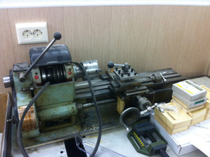

Вот мой станочек, на следующей неделе начну разгрёбыши в мастерской и надеюсь начать работу со станком. А пока он вот в таком состоянии.
