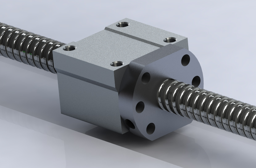

Пока не работал форум было время немного поковырять SolidWorks... Я просто восхищён этой программой. Как я раньше жил без неё :wik: .
Начал прорисовывать свой станочек
Без имени-2.jpg (4708 просмотров) <a class='original' href='./download/file.php?id=24710&mode=view' target=_blank>Загрузить оригинал (381.21 КБ)</a>
Ребята, подскажите где качнуть 3D моделек деталей ЧПУ, не могу найти нормальные модели гайки ШВП SFU и DFU 1605?
Re: Наследник китайца CNC 3040
Добавлено: 14 фев 2014, 23:05
Там в солидворксе справа панелька выезжает - там много чего есть... :)
Добавлено: 15 фев 2014, 00:25
Дрюня
UAVpilot писал(а):Там в солидворксе справа панелька выезжает - там много чего есть... :)
СПАСИБО ЗА "УДОЧКУ"!!! :beer_blow: То, что надо!

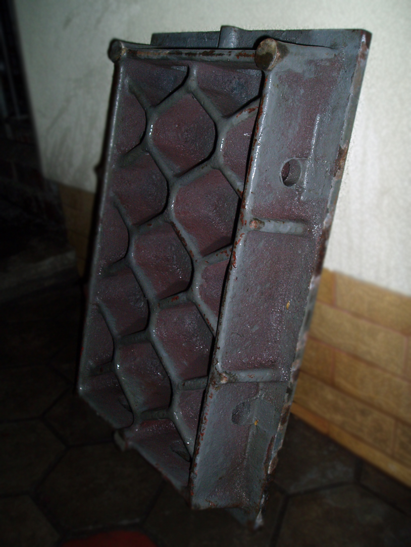

Здравствуйте коллеги! Понемногу собираю до кучи комплектующие для своего станочка.
Посчитал во сколько мне обойдётся вырезать плазморезом лист стали на станину, почитал в соседней ветке, что просто лист металла не пойдёт, придётся снизу варить рёбра жесткости. Потом всю эту конструкцию нужно отжечь в термичке и отфрезеровать... В общем сумма выйдет не маленькая да и беготни не мало, плюнул я на идею со стальной станиной со сварными рёбрами жесткости и купил себе чугуняку
10.jpg (4588 просмотров) <a class='original' href='./download/file.php?id=24979&mode=view' target=_blank>Загрузить оригинал (547.32 КБ)</a>
Точно не знаю поверочная это или притирочная, немного ржавая, но не сильно. Размер 630х400мм. Цена без перевозки 100$. Что думаете, нормально будет для станины настольного ЧПУ?
Добавлено: 19 фев 2014, 06:53
Fisher
Дрюня писал(а):для станины настольного ЧПУ?
Отлично будет. Правда стол будет не домашний ;)
Добавлено: 19 фев 2014, 07:32
Дрюня писал(а):Размер 630х400мм. Цена без перевозки 100$
Сколько весит такое счастье? :good:
Добавлено: 19 фев 2014, 08:14
Дрюня
Да, письменный стол не подойдёт :hehehe: . Весит 60-80кг, точно не скажу, но спину слегка рванул.
