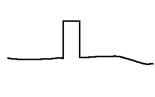

Re: Станок для ваз и колон из камня
Сергей Саныч писал(а):При этом не нужен периодический отвод диска, как в случае с кольцевыми прорезами.
Как быть вот с таким участком шаблона?
UAVpilot писал(а):Как быть вот с таким участком шаблона?
Ну, не может же все на свете быть совершенным :)
Угол наклона диска может быть регулируемым, в том числе автоматически.
Кстати, никто не сказал, что на видео канавка не спиральная. Как ее режут, не видно. В том месте, где происходит сама обработка, нам долго и навязчиво под траурную музыку показывают пульт управления.
