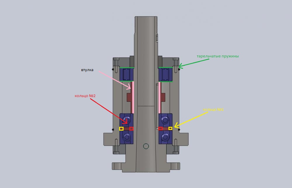

Как то так:
Pinole Ass.JPG (2318 просмотров) <a class='original' href='./download/file.php?id=23334&sid=35987d41b8a89e95615192b440ca7483&mode=view' target=_blank>Загрузить оригинал (41.8 КБ)</a>
П.С. Тарельчатые пружины чуть не правильно нарисовал: на внутреннее кольцо подшипников не должны находить.

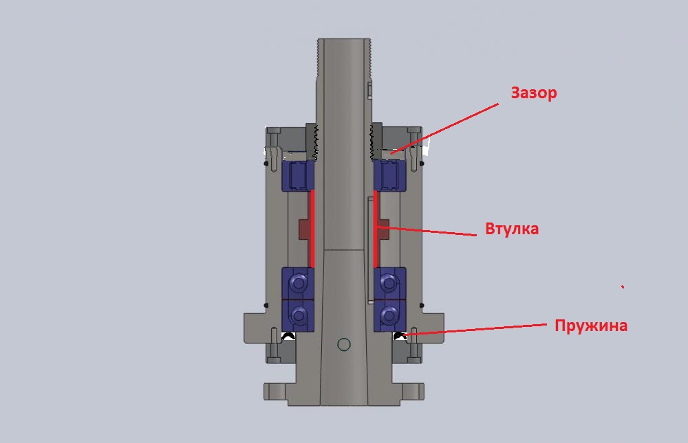

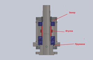

Александр_ писал(а):. никак не пойму где и какие установить кольца для регулирования преднатяга?
При использовавший радиально-упорных подшипников не принято между подшипниками пользовать кольца, дистанционные кольца используют между радиальными подшипниками. Принято за натяжным подшипником оставлять зазор, для компенсаций теплового удлинения вала. Пружины в основном используют под передней чашкой, можно и не использовать.

то есть втулка по любому нужна? думал, без нее можно обойтись. тарельчатые пружины не представляю где можно взять. хорошо бы обойтись только кольцами

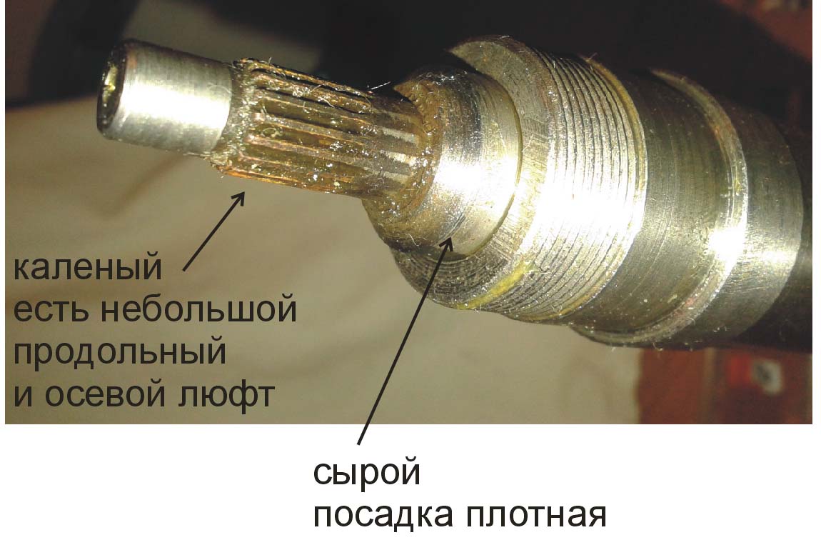

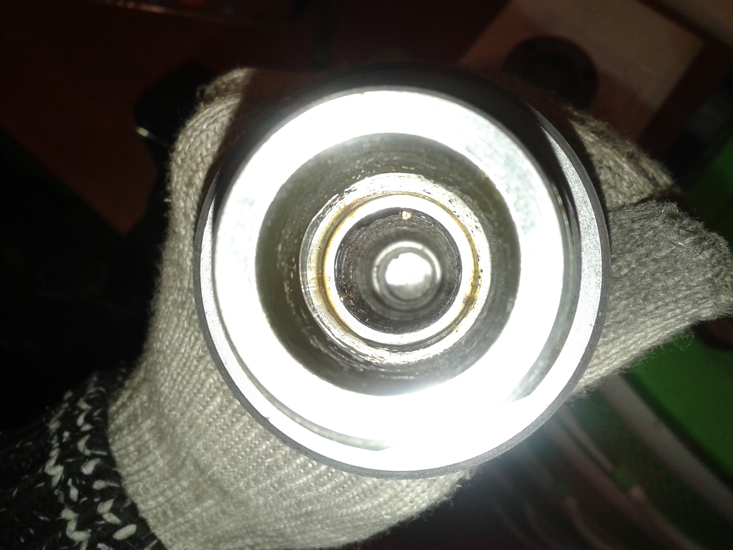

продолжаю тупить с разборкой шпинделя. проблема в том, что нужно именно разобрать, а не сломать. явно видно. что сам шпиндельи и деталь за резьбой это две разные детали. толстый цилиндр вроде сырой и сидит намертво. тонкий цилиндр возможно является чачтью планетарки. он вроде каленый и имеет небольшой продольный и осевой люфт. зажимал в тиски за оба по очереди, пытался крутить и дергать - безрезультатно. просто запрессован цилиндр быть не может - тогда защиты от проворота нет никакой, да и запрессовывать за тонкий торчащий конец? изнутри никакого винта тоже нет (см фото со стороны цанги), на теле шпинделя тоже ни отверстий ни стопорящих винтов.
как мне кажется, внутри должна быть еще резьба на которую и посажен толстый цилиндр, а тонкий в нем фиксируется шплинтом. правда, шлицев для затяжки нет. пытался открутить - замял тисками край толстого. что посоветуете?

в такого вида шпинделях (от фрезерных голов) обычно отверстие сквозное? может все же на фото внутренностей это обратная сторона запрессованного цилиндра, а не дно самого шпинделя?

удалось-таки все аккуратно разобрать. за, отверстие в шпинделе сквозное, а деталь была запрессована
