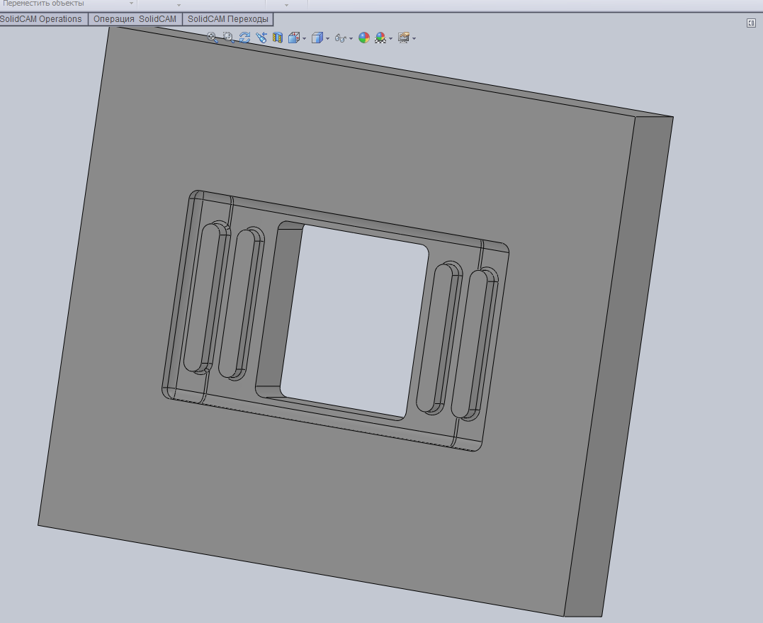

aftaev писал(а):Фото прессформ, очень интересно
Фотоаппарата нет, вот принт скрин из солида, то что я грызу сейчас.
Данная форма не сложная.
Матрица не подвижная.
4SSR1hVZ.png (5005 просмотров) <a class='original' href='./download/file.php?id=19253&sid=0530ea3c94d9bbb78f7a9381a006f5f4&mode=view' target=_blank>Загрузить оригинал (116.94 КБ)</a>
То что я сделал на этой неделе

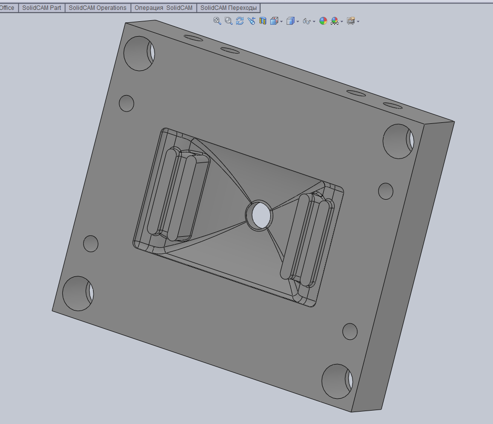

Матрица подвижная, от этой же формы.
fNUDGr4M.png (5005 просмотров) <a class='original' href='./download/file.php?id=19252&sid=0530ea3c94d9bbb78f7a9381a006f5f4&mode=view' target=_blank>Загрузить оригинал (84.04 КБ)</a>
Не понял как, вставить рисунок сюда, поэтому ссылки.
Полной сборки у меня нет, так как я просто делаю, то что могу и не успевают другие.
Пока еще не до конца разобрался в устройствах форм, это следующий этап, затем работа на ТПА и его настройка. Надо знать все, хоть и поверхностно.

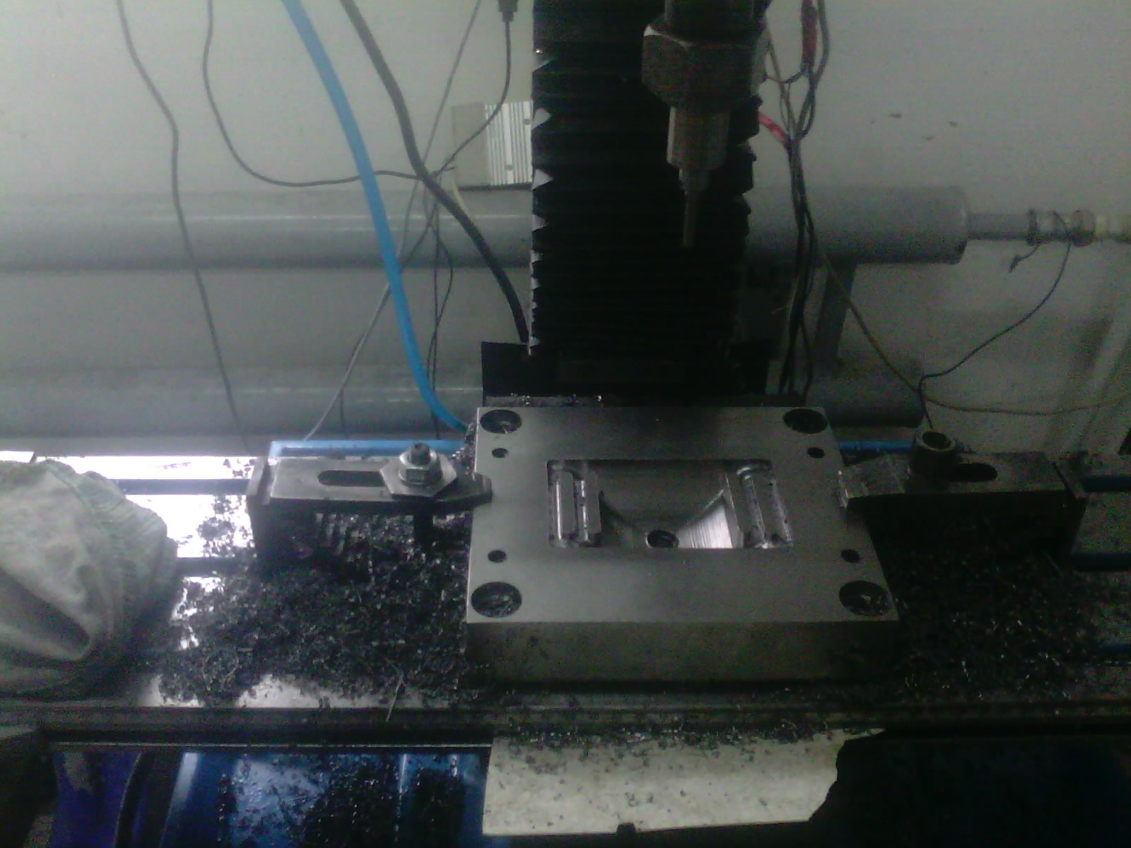

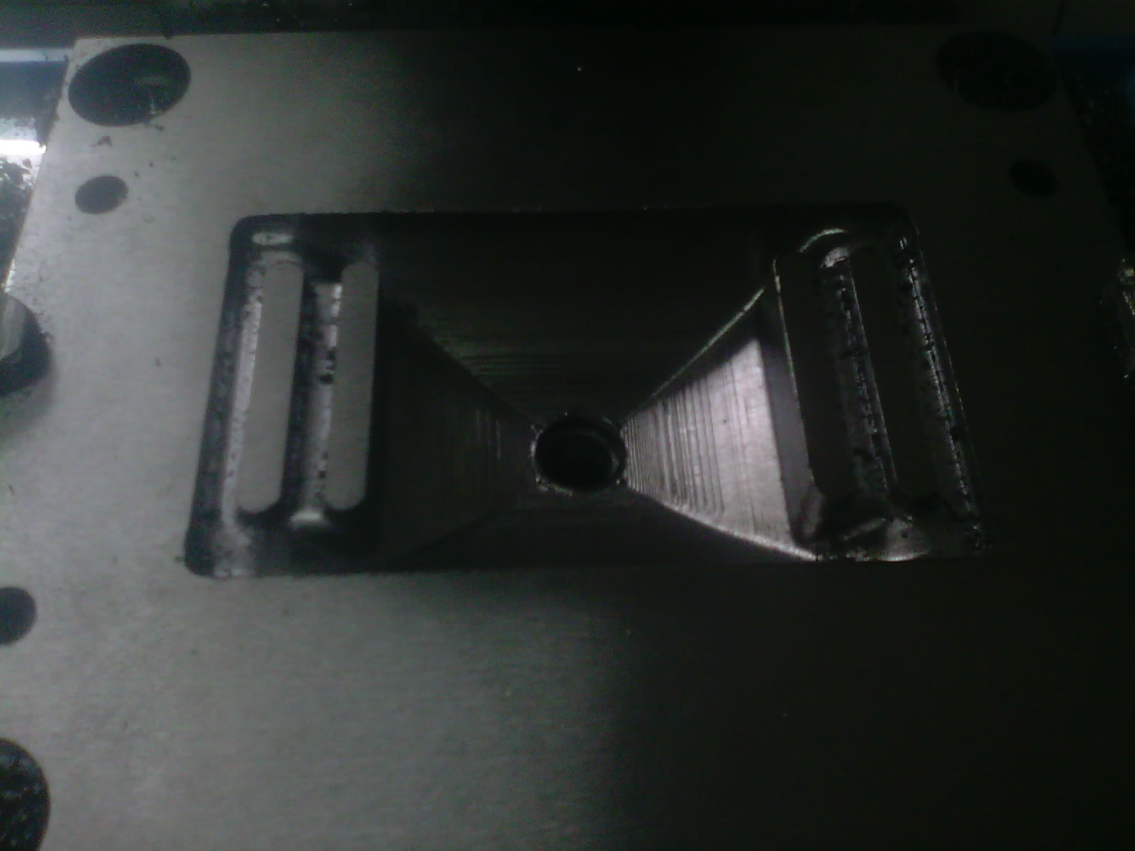

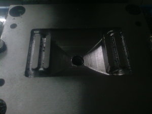

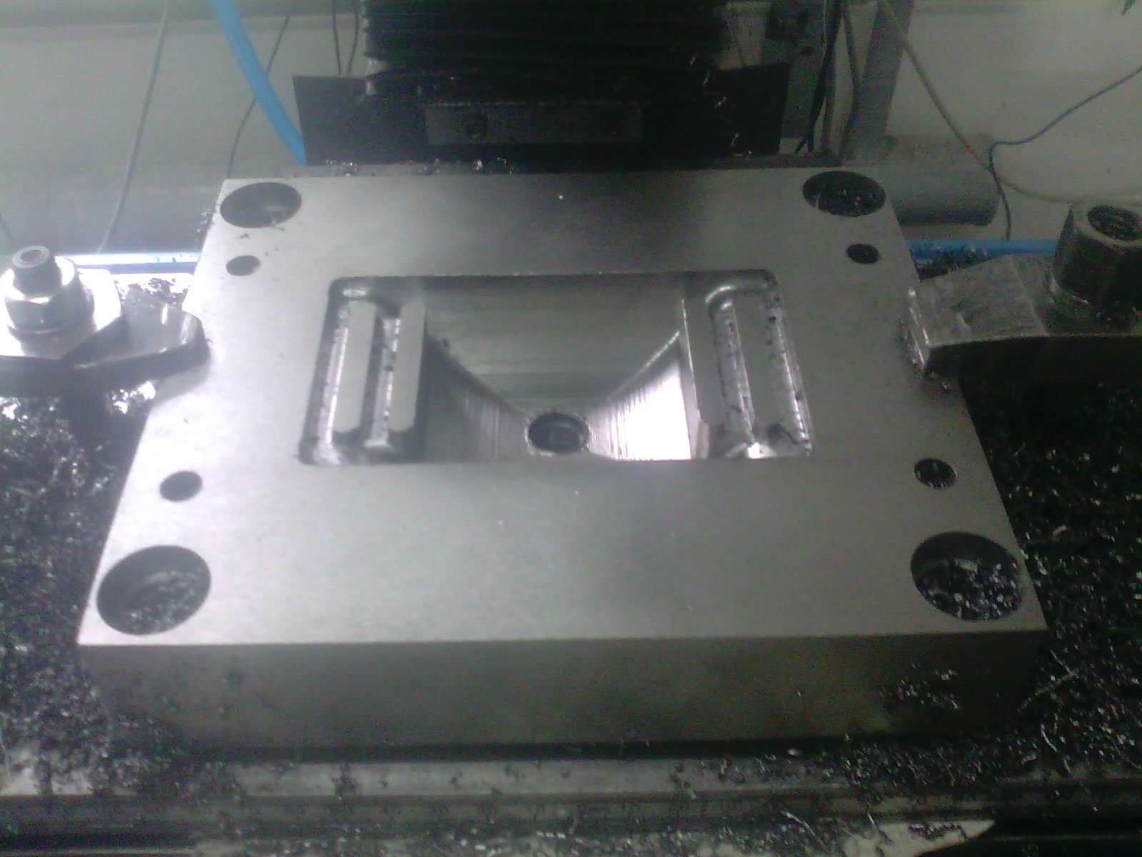

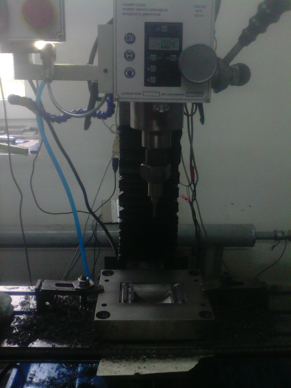

Сегодня попросил, девушку в офисе сделать фото, она любезно согласилась, у нее оказался планшет, вот, что получилось.
См. вложения.
Качество не очень, но суть понятна, будут убраны ступеньки и под шагрень, просьба заказчика.
Зеркальную, я бы не сделал. Хотя можно было бы отдать на доводку, но тут не надо.
С зеркалом, мне еще разбираться.
Делала с утра, там кое, что доработано, но не закончено, завтра привезут спец. фрезы, сегодня снял и начал делать подложку.
Жду некоторые с радиусами у меня нужных не оказалось и сложную сферическую 1,9мм радиус 0,95мм рабочая часть 2-3мм, длина до хвостовика 5мм, хвостовик 4мм, общей длиной 40мм, P6M5. Попросил 2 таких на всякий, я и убить фрезу могу :) .
Станок (4940 просмотров) <a class='original' href='./download/file.php?id=19288&sid=0530ea3c94d9bbb78f7a9381a006f5f4&mode=view' target=_blank>Загрузить оригинал (586.53 КБ)</a>
Станок
Деталь фото 1 (4940 просмотров) <a class='original' href='./download/file.php?id=19289&sid=0530ea3c94d9bbb78f7a9381a006f5f4&mode=view' target=_blank>Загрузить оригинал (200.06 КБ)</a>
Деталь фото 1
Деталь фото 2 (4940 просмотров) <a class='original' href='./download/file.php?id=19290&sid=0530ea3c94d9bbb78f7a9381a006f5f4&mode=view' target=_blank>Загрузить оригинал (192.99 КБ)</a>
Деталь фото 2
Деталь фото 3 (4940 просмотров) <a class='original' href='./download/file.php?id=19291&sid=0530ea3c94d9bbb78f7a9381a006f5f4&mode=view' target=_blank>Загрузить оригинал (111.07 КБ)</a>
Деталь фото 3

Толкателей не видать. А направляющие из чего будут?
tp-o-vin
Сообщения: 20
Зарегистрирован: 01 окт 2013, 12:55
Re: Какие фрезы использовать для обработки сталей 45 и 40Х?
Сообщение tp-o-vin »
Толкатели, контроталкатели и еще, что-то сделали на заводе, дырки не просили, это не подвижная, вроде не надо.
Просто делаю по чертежам и моделям. Иногда не видя картины целиком.
aftaev писал(а):А направляющие из чего будут?
Увы не знаю, но вроде все есть. Осталось подложка и плиты толкателей, и доделать неподвижную.
