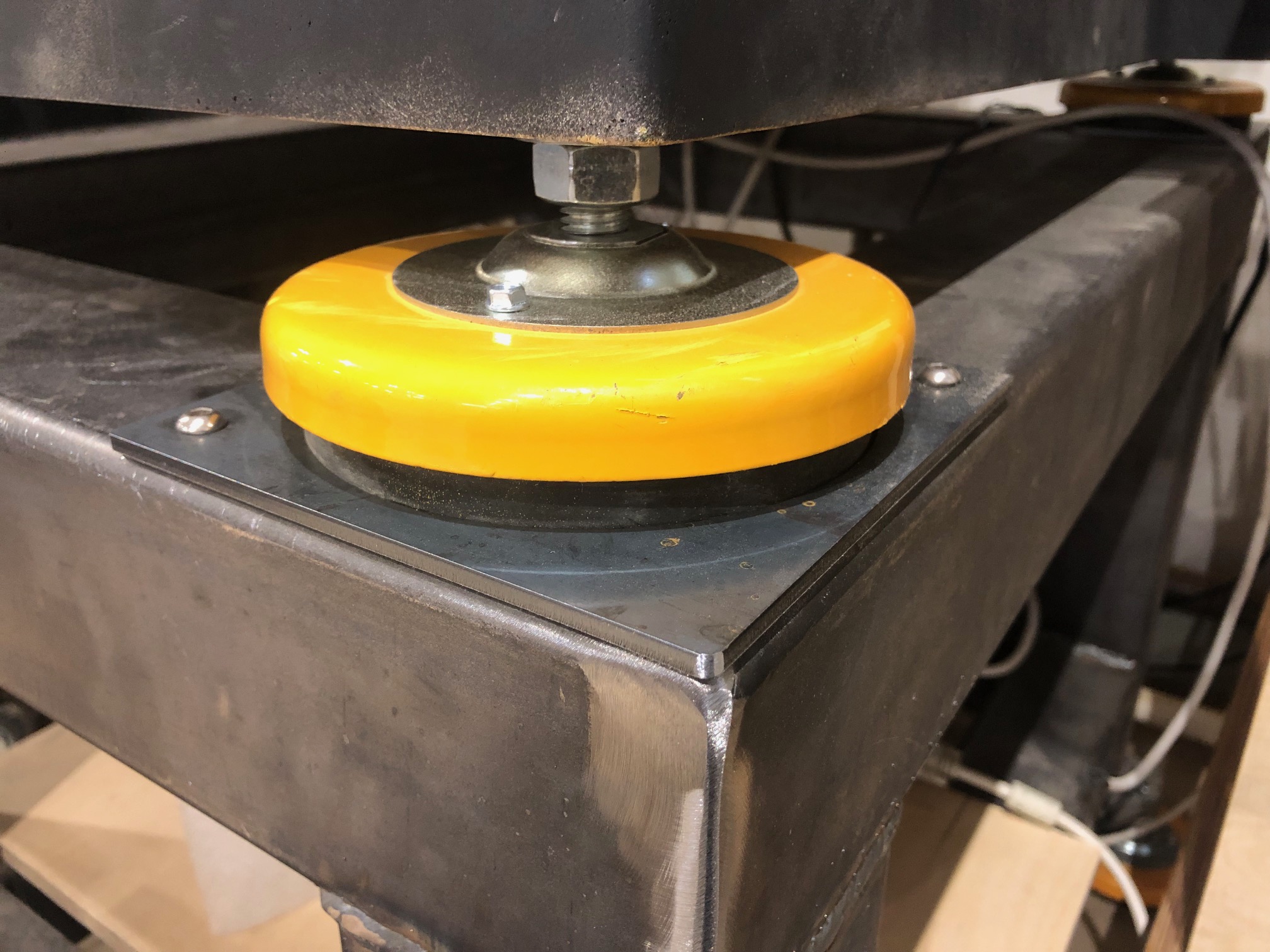

Да что бы станок не спрыгнул с подиума сделал ограничения из листа 4мм под все опоры. Хотя в этих виброопорах я уверен, в свое время устанавливали такие на вибростолы, стояли как влитые на своем месте)
ограничитель опоры.jpg (1206 просмотров) <a class='original' href='./download/file.php?id=213401&sid=2f4b0741e6d27c057513a36a3f10109b&mode=view' target=_blank>Загрузить оригинал (614.89 КБ)</a>

Привет, думаю листовой резины 4 мм будет достаточно можно в купе с фанерой 4 мм
вместо виброопор. Затем жестко притянуть
