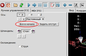

Re: Гибочный CNC, для гибки ТЭН
Для поиска нуля для всех осей сразу, если есть клавиатура - то ctrl+home, или можно добавить кнопочку в панель pyvcp или gladevcp с выходом на пин
halui.home-all bit in
pin for requesting home-all (only available when a valid homing sequence is specified)
А еще можно попробовать интерфейс touchy - он специально заточен под тачскрины.
Nick писал(а):или можно добавить кнопочку в панель pyvcp или gladevcp с выходом на пин
Что-то как-то заморочно ты предлагаешь :thinking:
У меня с самого начала такая кнопочка была
Снимок-2.png (2235 просмотров) <a class='original' href='./download/file.php?id=18339&sid=411b276f9eb49657833daa9aee70c960&mode=view' target=_blank>Загрузить оригинал (19.93 КБ)</a>
только наверно, она появляется, когда
то бишь, когда последовательность поиска задана.
