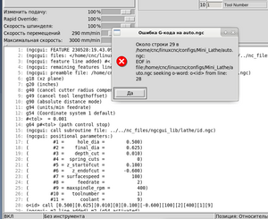

Добавил кнопку обнуления Z но когда её нажимаю вылазит ошибка
Подскажите что за ошибка?

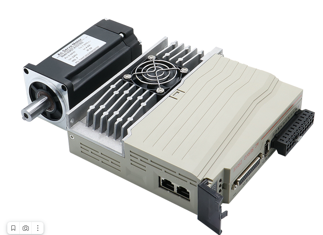

Ещё есть вопрос как настроить серводвигатель на привод патрона?
Есть вот такой моторчик, пока настроил как асинхронный но хотелось бы подключить по stp/dir.
Аннотация 2023-05-28 122150.png (2676 просмотров) <a class='original' href='./download/file.php?id=207946&sid=b79631e055489b21eb75ab076e9816dc&mode=view' target=_blank>Загрузить оригинал (832.97 КБ)</a>
Расскажите как это сделать? Подключить я его подключил а вот как в программе настроить и что настраивать пока не знаю ((

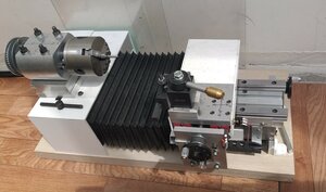

20230528_122614.jpg (2675 просмотров) <a class='original' href='./download/file.php?id=207947&sid=b79631e055489b21eb75ab076e9816dc&mode=view' target=_blank>Загрузить оригинал (1.6 МБ)</a>
А это мой балконный станочек ))
20230528_122633.jpg (2675 просмотров) <a class='original' href='./download/file.php?id=207948&sid=b79631e055489b21eb75ab076e9816dc&mode=view' target=_blank>Загрузить оригинал (1.57 МБ)</a>

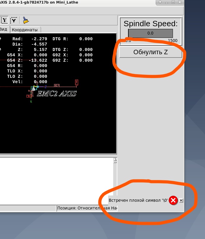

подскажите что за ошибка?
Снимок экрана_2023-05-28_19-43-29.png (2661 просмотр) <a class='original' href='./download/file.php?id=207954&sid=b79631e055489b21eb75ab076e9816dc&mode=view' target=_blank>Загрузить оригинал (108.18 КБ)</a>

vik_vo писал(а): Ещё есть вопрос как настроить серводвигатель на привод патрона?
почитай тут

vik_vo писал(а): А это мой балконный станочек
Это макет для отладки системы управления или таки станочек ?

vik_vo писал(а): Спасибо но это не помогло, там про МЕЗУ...
Какая разница.
Есть компонент stepgen. http://linuxcnc.org/docs/html/man/man9/stepgen.9.html
у него кроме режима положения(входной пин position-cmd), есть так же режим скорости (вход velocity-cmd)
Там пример конфига и как отмасштабировать сигнал. Вам нужно только вместо hm2 отправлять в parport.
тут вот ещё тож самое https://forum.linuxcnc.org/49-basic-con ... e-step-dir
Да макет но вполне работоспособный, на Mach 3 много всякой мелочёвки точил но там не смог добиться нормального нарезания резьбы, решил попробовать Linuxcnc но чувствую что погорячился ((

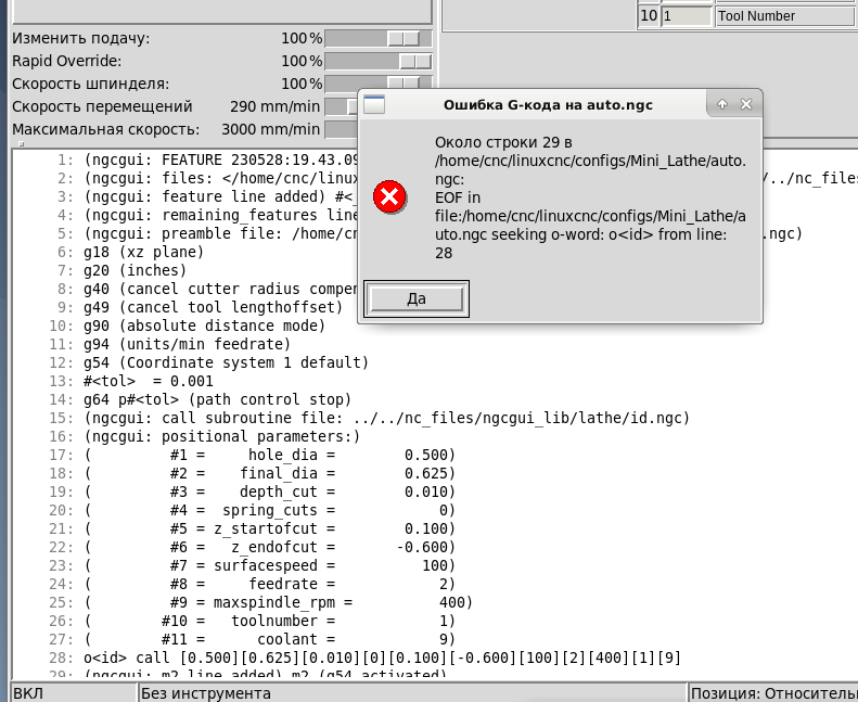

vik_vo писал(а): 28 май 2023, 15:49 подскажите что за ошибка?
Ещё разок спрошу, может кто подскажет?
Что это за ошибка, как её иправить?
Снимок экрана_2023-05-28_19-43-29.png (2540 просмотров) <a class='original' href='./download/file.php?id=207982&sid=b79631e055489b21eb75ab076e9816dc&mode=view' target=_blank>Загрузить оригинал (107.94 КБ)</a>

vik_vo писал(а): Ещё разок спрошу, может кто подскажет?
Вангую, что файл "id.ngc" найти не может
https://github.com/verser-git/probe_screen/issues/2

lkbyysq писал(а): 31 май 2023, 09:53
Спасибо добрый человек за наставление на путь истинный )) проверил все пути подправил кое что, вроди всё заработало.
