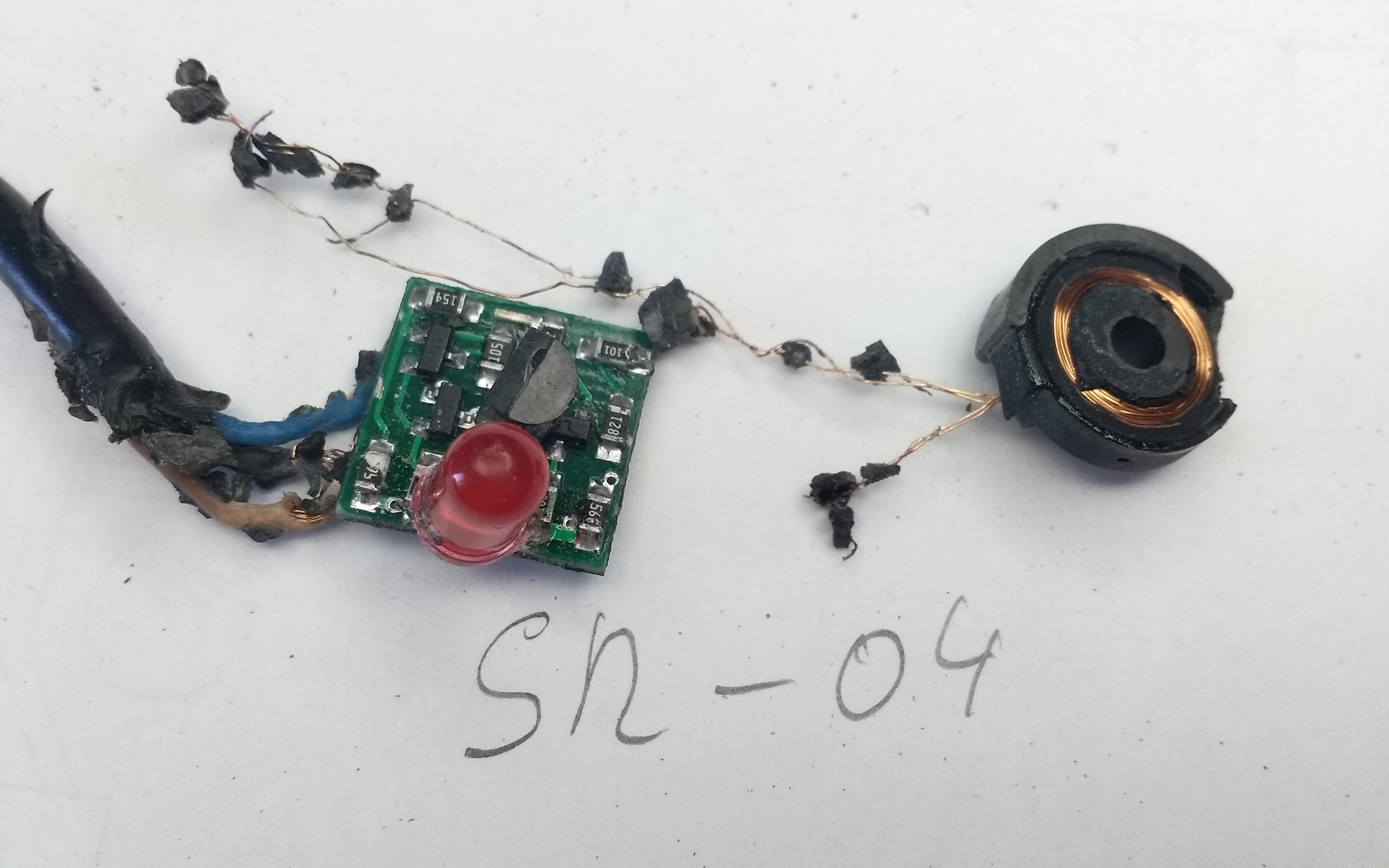

Что-то с этими датчиками не того, клиенту их посоветовал и сгорели уже несколько штук, один через две недели работы, другой через три часа..Напряжение 12вольт, выход притянут резистором 390 Ом к плюсу, то есть 30мА ток..
Что еще примечательно-при проверке нового датчика мультимметром в режиме прозвонки диода (питание 12в от источника), его выход притягивается к земле не до 0 а до 0,6В, как будто там не NPN а какой то PNP включен с ОК..
Уменьшу ему ток до 12мА, но это бред конечно..

Вообще мне не понравился по качеству этот датчик.
Я расковырял сломавшийся) Фото далее. 0,6 В просадки в ОК появляется из-за того, что диод защиты от переполюсовки включен в цепь общего провода...
Оставим это решение на совести производителя. Крайне неграмотное решение, кстати. Т.к. в некоторых условия применения эти 0,6 В на входе последующего устройства могу привести к неработоспособности изделия.
Датчик собран на 6 транзисторах и одном диоде. Температурной компенсации, на первый взгляд, не видно.

Mikhail_Ulanov писал(а):Крайне неграмотное решение, кстати. Т.к. в некоторых условия применения эти 0,6 В на входе последующего устройства могу привести к неработоспособности изделия.
Вполне нормальное решение - помимо переполюсовки защищает транзистор от обратного напряжения КЭ, а 0.6В - это всего-лишь 10% от минимального напряжения питания. Да и никто и не обещал, что будет именно 0.0000 вольт.
Mikhail_Ulanov писал(а):Температурной компенсации, на первый взгляд, не видно.
А зачем там термокомпенсация?

Re: SN04-N индуктивный датчик приближения
Сообщение Mikhail_Ulanov »
У некоторых логических микросхем 0,6 В - верхний предел логического нуля.
Заявлен широкий температурный диапазон, как же тут без термокоррекции.
Mikhail_Ulanov писал(а):У некоторых логических микросхем 0,6 В - верхний предел логического нуля.
У каких именно микросхем с питанием от 6 вольт и более? :)
Mikhail_Ulanov писал(а):Заявлен широкий температурный диапазон, как же тут без термокоррекции.
Так и диапазон срабатывания тоже широкий... :)
Mikhail_Ulanov писал(а):Диапазон заявлен, работать должен)
Так он и работает как заявлено - срабатывает в диапазоне от 3 до 5 мм... :)
И с повторяемостью у него хорошо - будет соответствовать заявленной если сделать серию измерений подряд при любой температуре. Главное, что эта любая температура не менялась по время этой серии. :)
