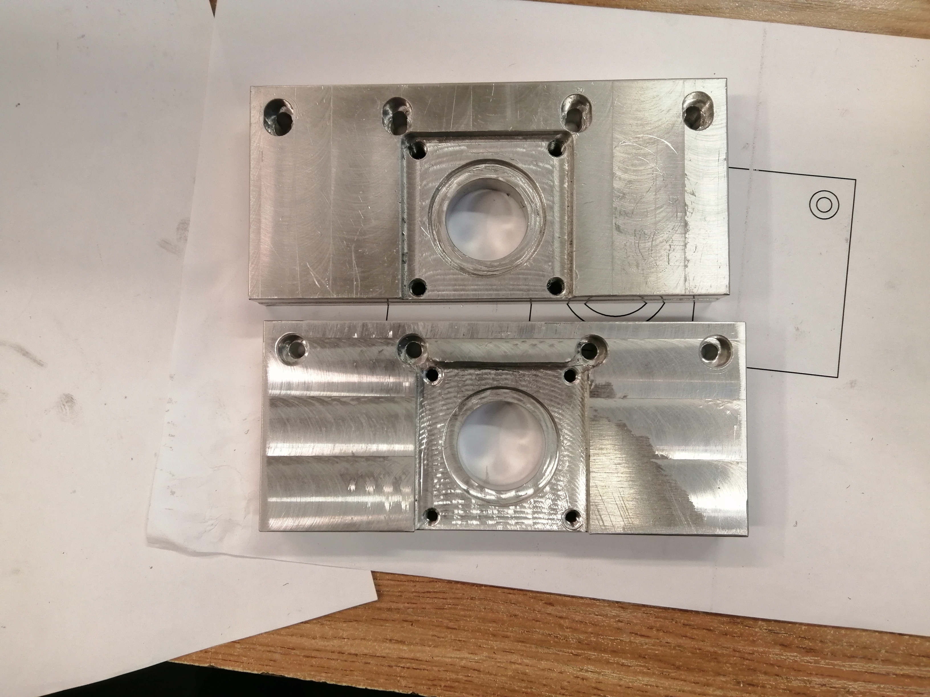

Отфрезеровал очередную порцию деталей из листа 20мм, хотя по факту с одной стороны он с натяжкой 19.2мм
IMG_20211018_120651.jpg (3756 просмотров) <a class='original' href='./download/file.php?id=199183&mode=view' target=_blank>Загрузить оригинал (1.95 МБ)</a>
IMG_20211018_120815.jpg (3756 просмотров) <a class='original' href='./download/file.php?id=199184&mode=view' target=_blank>Загрузить оригинал (2.51 МБ)</a>
Дистанцирующие проставки под рельсы по оси Y
IMG_20211019_110936.jpg (3756 просмотров) <a class='original' href='./download/file.php?id=199185&mode=view' target=_blank>Загрузить оригинал (3.58 МБ)</a>
IMG_20211019_110955.jpg (3756 просмотров) <a class='original' href='./download/file.php?id=199186&mode=view' target=_blank>Загрузить оригинал (2.65 МБ)</a>
Крепление ШВП по X и крепление мотора по Z
IMG_20211020_155108.jpg (3756 просмотров) <a class='original' href='./download/file.php?id=199188&mode=view' target=_blank>Загрузить оригинал (4.73 МБ)</a>
Все фрезерованные детали:
Проставки под рельсы Y
Крепление мотора по Z
Крепление ШВП по X
Усилители для крепления шпинделя
IMG_20211021_182425.jpg (3756 просмотров) <a class='original' href='./download/file.php?id=199190&mode=view' target=_blank>Загрузить оригинал (2.72 МБ)</a>
Итоговый вес деталей 6.5кг, вес заготовки 11.2кг
IMG_20211021_180716.jpg (3756 просмотров) <a class='original' href='./download/file.php?id=199189&mode=view' target=_blank>Загрузить оригинал (2.69 МБ)</a>

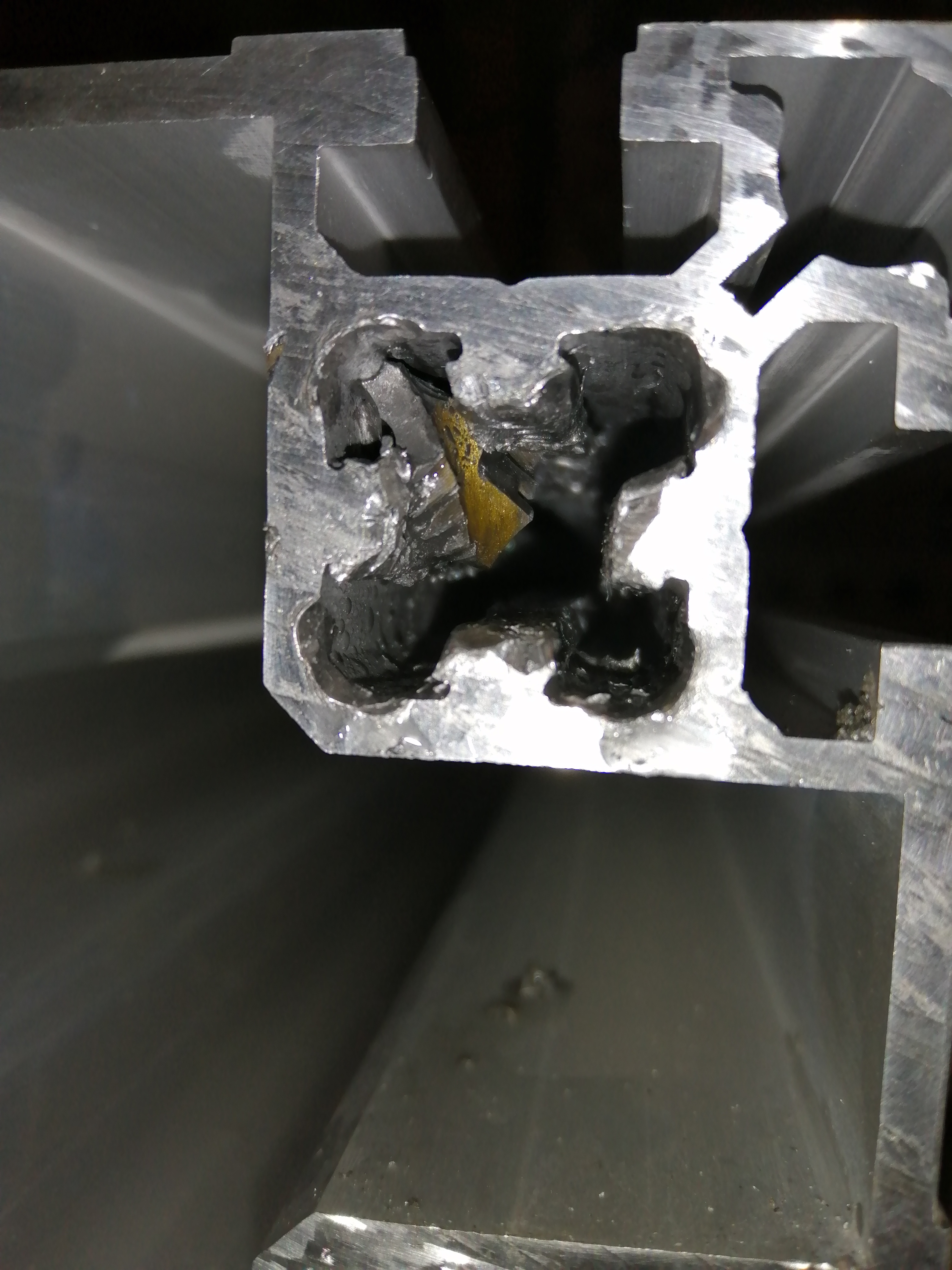

Нарезана резьба М12 в профиле, 32 отверстия:
IMG_20211105_171253.jpg (3146 просмотров) <a class='original' href='./download/file.php?id=200503&mode=view' target=_blank>Загрузить оригинал (2.4 МБ)</a>
Не обошлось без казусов, на первом же отверстии был сломан спиральный метчик, и пришлось дальше нарезать вручную... с выковыриванием метчика 2 часа, в общем потратил 9 часов времени:
IMG_20211102_192117.jpg (3146 просмотров) <a class='original' href='./download/file.php?id=200501&mode=view' target=_blank>Загрузить оригинал (3.2 МБ)</a>
IMG_20211102_191603.jpg (3146 просмотров) <a class='original' href='./download/file.php?id=200500&mode=view' target=_blank>Загрузить оригинал (2.19 МБ)</a>
Для нарезания резьбы были использованы метчики из комплекта volkel:

Попутно переделал верхнюю крепежную пластину, так как первый раз ошибся с отверстиями, попутно сделал побольше отверстие под муфту:
IMG_20220205_164018.jpg (2725 просмотров) <a class='original' href='./download/file.php?id=201689&mode=view' target=_blank>Загрузить оригинал (2.21 МБ)</a>

Пришли датчики, начал монтаж, благо станок разобран:
IMG_20220207_114656.jpg (2725 просмотров) <a class='original' href='./download/file.php?id=201690&mode=view' target=_blank>Загрузить оригинал (3.91 МБ)</a>
IMG_20220209_195246.jpg (2725 просмотров) <a class='original' href='./download/file.php?id=201696&mode=view' target=_blank>Загрузить оригинал (3.31 МБ)</a>
Вот так сейчас выглядит станок:
IMG_20220207_123702.jpg (2725 просмотров) <a class='original' href='./download/file.php?id=201692&mode=view' target=_blank>Загрузить оригинал (3.75 МБ)</a>
