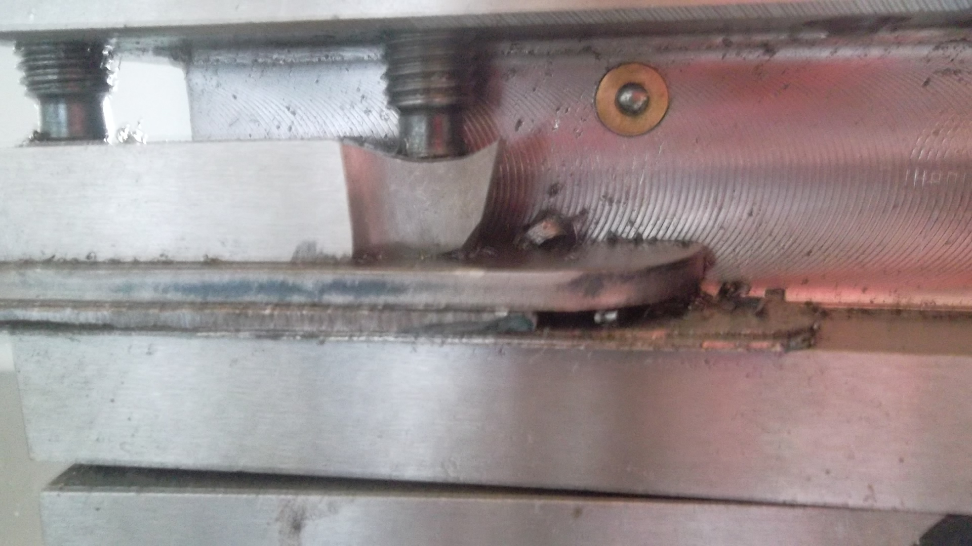

Rasul
Сообщения: 111
Зарегистрирован: 24 май 2013, 10:25
Откуда: Казахстан, Петропавловск
Re: Помогите новичку !!! Токарка Fanuc
Сообщение Rasul »
это можетбыть он? (3542 просмотра) <a class='original' href='./download/file.php?id=14953&sid=d1255657b609ae7b925c7dc9f3244f64&mode=view' target=_blank>Загрузить оригинал (887.7 КБ)</a>
это можетбыть он?
Трудиться - Удел Бога! Халява - Удел Крысы!
Dmaster
Сообщения: 1252
Репутация: 476
Сообщение Dmaster »
НЕТ!!! это шариковый клапан... через него раз в 100- 200 часов через масленку капают масло!)))
шарик нажали немного и масло туда)))
