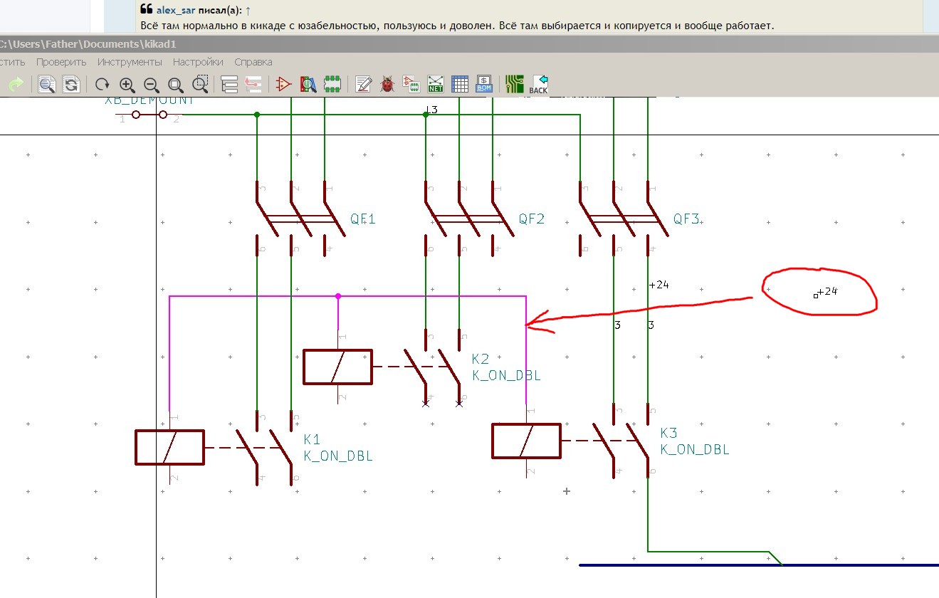

odekolon
alex_sar писал(а): Всё там нормально в кикаде с юзабельностью, пользуюсь и доволен. Всё там выбирается и копируется и вообще работает.
Блиин! ну поделитесь секретом - как изменить имя, присвоенное проводнику????
Ну со всем могу мириться, но убей не могу понять как менять имя (или набор имен), присвоенное проводнику?
ААААААА - дошло! - надо удалить метку! :o
Странное решение (Имхо)
вот к примеру, представим, при редактировании, метка "Убежала" от проводника.
kikadjpg.jpg (7156 просмотров) <a class='original' href='./download/file.php?id=185540&mode=view' target=_blank>Загрузить оригинал (116.87 КБ)</a>
АААААА - тоже дошло!!!!
Метка это объект. если он "воткнут" в проводник - то присвоение есть.
Если метка одинока - то это просто метка. и ничего ни с чем не соединяет...
Но вообще , остальные тонкости - это уже придирки.
Просто выбесила фича - "присвоил метку, а как исправить непонятно".
Так что, про Кикад, возможно, был неправ. Попробую двинуться дальше.
Вообше, может откроете тему "Кикад" - и будете давать советы начинающим?
Думаю народ будет благодарен.

odekolon писал(а): Блиин! ну поделитесь секретом - как изменить имя, присвоенное проводнику????
наводите крестик на метку, нажимаете E (на английском) и редактируете. или двойной щелчок на метке.
тоже сначала путался, но в этом есть своя логика. получается визуально схема соответсвует внутреннему представлению.
ну, более или менее )
