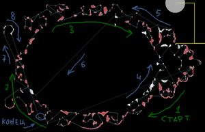

Untitled-1.png (1930 просмотров) <a class='original' href='./download/file.php?id=14543&mode=view' target=_blank>Загрузить оригинал (71.73 КБ)</a>
В общем - вот, состряпал:
optimizator.zip
(2.86 МБ) 404 скачивания
(немного исправил и перезалил)
Программа написана левой пяткой, поэтому работает намного медленнее, чем теоретически возможно, т.е. продвинутый алгоритм уже загибается на 1000 точках. Но побаловаться программой можно.
Там можно вручную натыкать точек на поле.
По идее, нужно было еще добавить обработку пересечений. Любые две пресекающиеся линии можно заменить на не пересекающиеся и при этом не нарушить контуры и еще немного сократить общую дистанцию.
Мне уже лень было это писать в программе.

Наглядно почему:

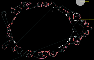

я сделал пока через жадный алгоритм(т.е. без кластеризации), а ближайшую точку ищу "волной":
результаты работы жадного алгоритма (1919 просмотров) <a class='original' href='./download/file.php?id=14545&mode=view' target=_blank>Загрузить оригинал (24.02 КБ)</a>
недостатки жадного алгоритма (1919 просмотров) <a class='original' href='./download/file.php?id=14546&mode=view' target=_blank>Загрузить оригинал (63.24 КБ)</a>
недостатки жадного алгоритма - траектория обхода точек (1919 просмотров) <a class='original' href='./download/file.php?id=14547&mode=view' target=_blank>Загрузить оригинал (71.08 КБ)</a>
Как видите(нужно приблизить - так не видно :) ) - длина синих линий значительно сократилась...
Сравните с картинкойиз 1го поста.
Если добавить еще и разбиение на кластеры, то будет савсем - чудесно :D
Обратите внимание на то что алгоритм ищет ближайшую(это и есть жадность) точку,
но общая траектория получается не самой оптимальной
из-за того, что строя путь только к ближайшей - алгоритм пропускает рядомстоящие точки,
а вконце ему приходится за ними возвращаться - делая по сути 2-ой (3-ий, 4-ий) круг!
Это похоже на ситуацию как грибник в лесу увлекся(жадность :lol1: ) собираением грибов
и зашел глубоко в лес, а когда очухался - пришлось возвращатся домой далеко, когда село солнце, по дремучему лесу, где могут жить волки, уууу... :twisted:

michael-yurov писал(а):А можно не искать лучший маршрут, а лишь перебрать несколько тысяч / миллионов и выбрать из них наиболее удачные.
А можно потом попробовать оптимизировать наиболее удачные.
Я более чем уверен, что вопрос вполне решаемый.
Это генетические алгоритмы. Берётся надцать случайных решений поставленной задачи. Потом эти решения скрещиваются (часть решения берётся от одного предка, часть - от другого), мутируют (некоторая часть решения изменяется). Затем происходит отбор, и самые отстойные решения выбрасываются. Снова скрещивание и мутация, и так по кругу, пока наблюдается общее повышение уровня решений. Насколько я понял, на данный момент один из самых эффективных методов решения таких задач - получение результата, близкого к оптимальному, при относительно небольшом времени работы.
Re: Задача минимизации пути сверлильного станка с чпу или ЗК
Добавлено: 13 май 2013, 18:23
Тандем писал(а):Насколько я понял, на данный момент один из самых эффективных методов решения таких задач - получение результата, близкого к оптимальному, при относительно небольшом времени работы.
Очень часто все останавливается в локальном минимуме и дальше не идет... Плюс не всегда просто составить описание случая через гены и описать скрещивание и мутации. Хот я в нашем случае это вроде достаточно просто...
ЗЫ делал таким алгоритмом расстановку для оптимизации раскроя: Gcode tools - расширение для плазмы #35
