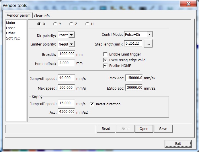

да меня совсем заглючило ))) мало того, неверно указал перемещение на шаг. не 0,35 (это дефолтовая цифра из проприентарной настройки руиды) а 6.25122um ) надо было нажать read для прочтения настроек из контроллера, забыл совсем пару лет туда не лазил
итого, 1000/0,00625122=159968,7Гц, или, вполне вменяемые 160кГц, драйвер работает с импульсами до 200кГц по мануалу, - вписываемся.
вот настройки вендорские, настраивал пару лет назад. Может здесь чего подшаманить?
ruida_vendor.jpg (2059 просмотров) <a class='original' href='./download/file.php?id=185029&sid=237bf33e30e4703f73ec1b64a4d18d13&mode=view' target=_blank>Загрузить оригинал (94.43 КБ)</a>
niksooon
Сообщения: 2008
Репутация: 1207
Откуда: Кашира
Re: Ruida глючит, rdworks или, я ?
Сообщение niksooon »

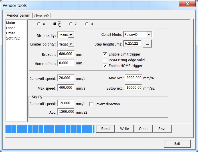

теперь такой-же скрин, только для оси У.......
and361
Сообщения: 235
Зарегистрирован: 02 апр 2017, 10:54
Репутация: 6
Сообщение and361 »
Конечно, без проблем.
ruida_vendor2.jpg (2004 просмотра) <a class='original' href='./download/file.php?id=185068&sid=237bf33e30e4703f73ec1b64a4d18d13&mode=view' target=_blank>Загрузить оригинал (94.54 КБ)</a>

PWM rising edge на оси У включи(и записать изменения в контроллер не забудь) . заодно на оси Х ускорение более вменяемое поставь (к примеру10000) и прогони проблемный файл несколько раз по одному и тому-же месту(посмотреть на предмет смещений)
and361
Сообщения: 235
Репутация: 6
Сообщение and361 »
niksooon писал(а):(и записать изменения в контроллер не забудь)
:) ок. Кажется, подшаманить вендорские - прокатило, спасибо!

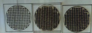

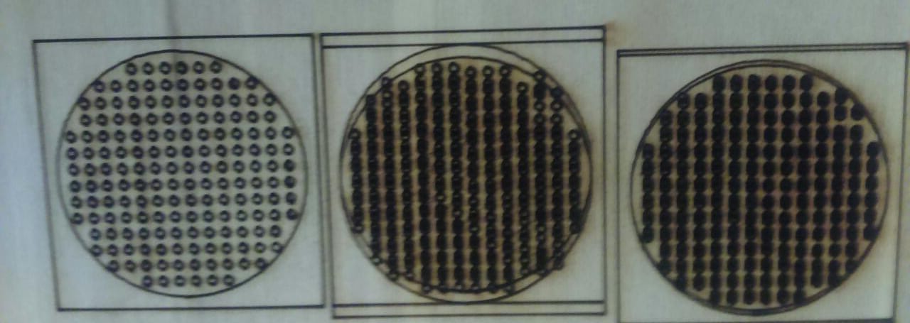

слева, резано в 3 прохода мощность по минимуму, 15% скорость 40мм/сек
IMG-20200817-WA0053.jpg (1984 просмотра) <a class='original' href='./download/file.php?id=185074&sid=237bf33e30e4703f73ec1b64a4d18d13&mode=view' target=_blank>Загрузить оригинал (62.17 КБ)</a>
а изначально, думал косяк скорее всего в юзерских настройках.
