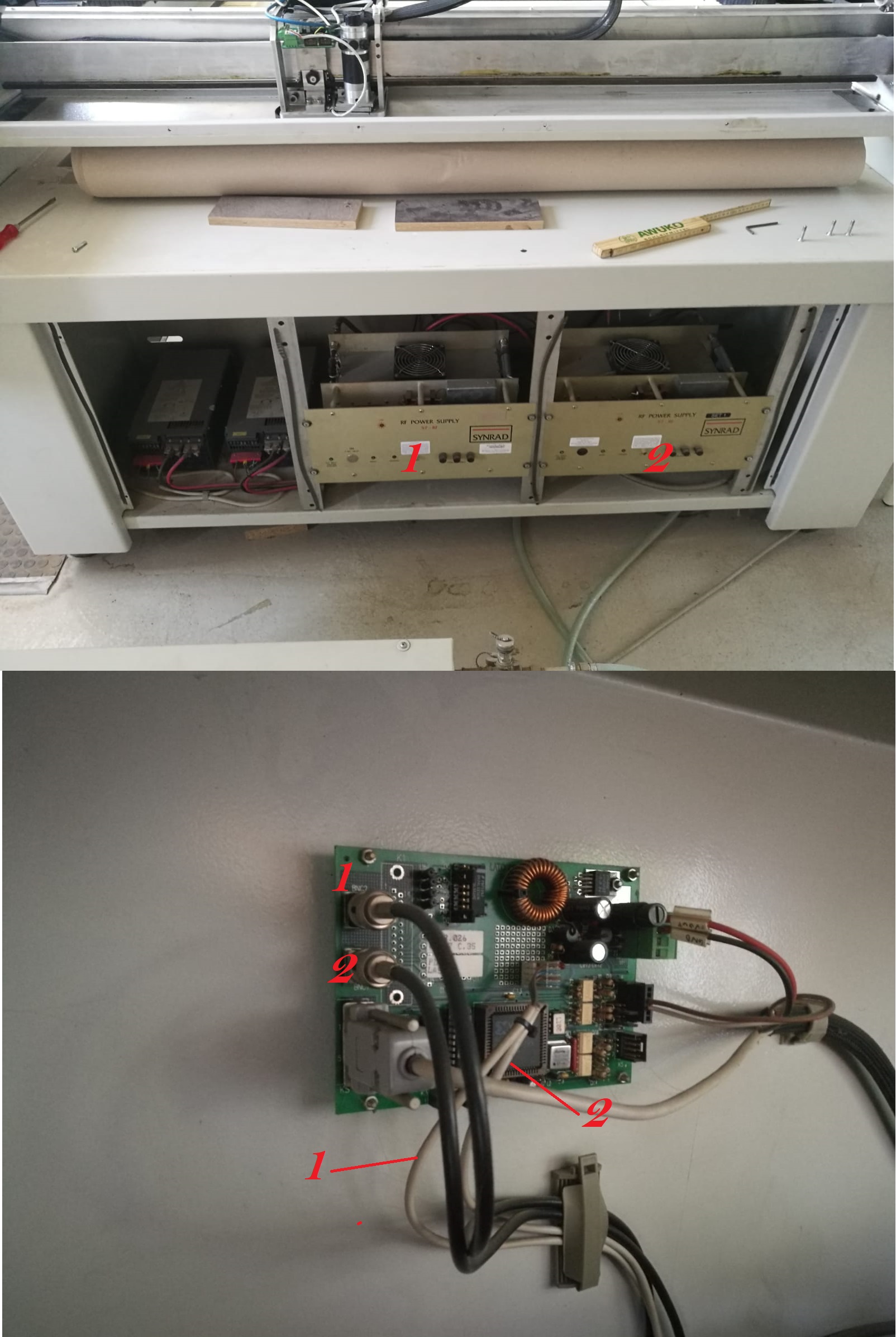

Всем привет.
Получил я моторы и плату управления всё подключил всё работает.
Но возник вопрос может можно как то всё таки подключить мой старый Синрад РЧ лазер к Тросену.
У моего Лазера 2 блока управления и 2 блока питания, они питают один модуль в котором объедены 2 лазерных излучателя которые собираются в пучёк и выходят уже одним лучом, так же лазерный блок имеет 2 контура охлаждения.
И так судя по плате управления лучом, с каждого блока управления идут 2 кабеля, 1 коаксальный(как телевизионный), 2 двухжильный(жилы тонкие от силы 0,3).
Надеюсь на вашу помощь.

В общем вот на этом этапе находится переделка лазера, вся старая электрика+электроника вылетела за исключением некоторых мелочей, теперь тут работает Kитай, и очень даже не плохо.
Луч ещё не зажигал,но на днях думаю,доберусь и до него.

Станок заработал.
