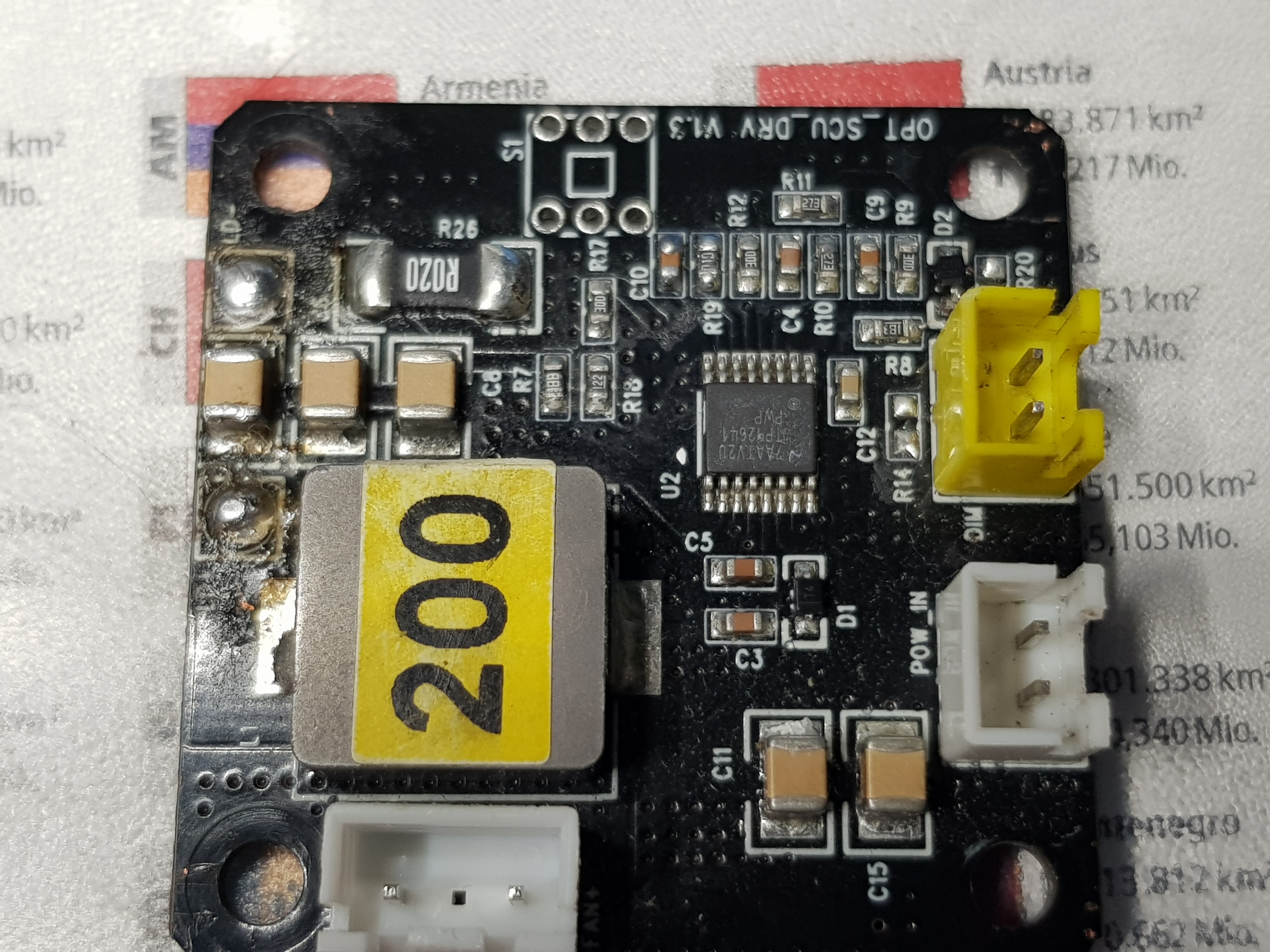

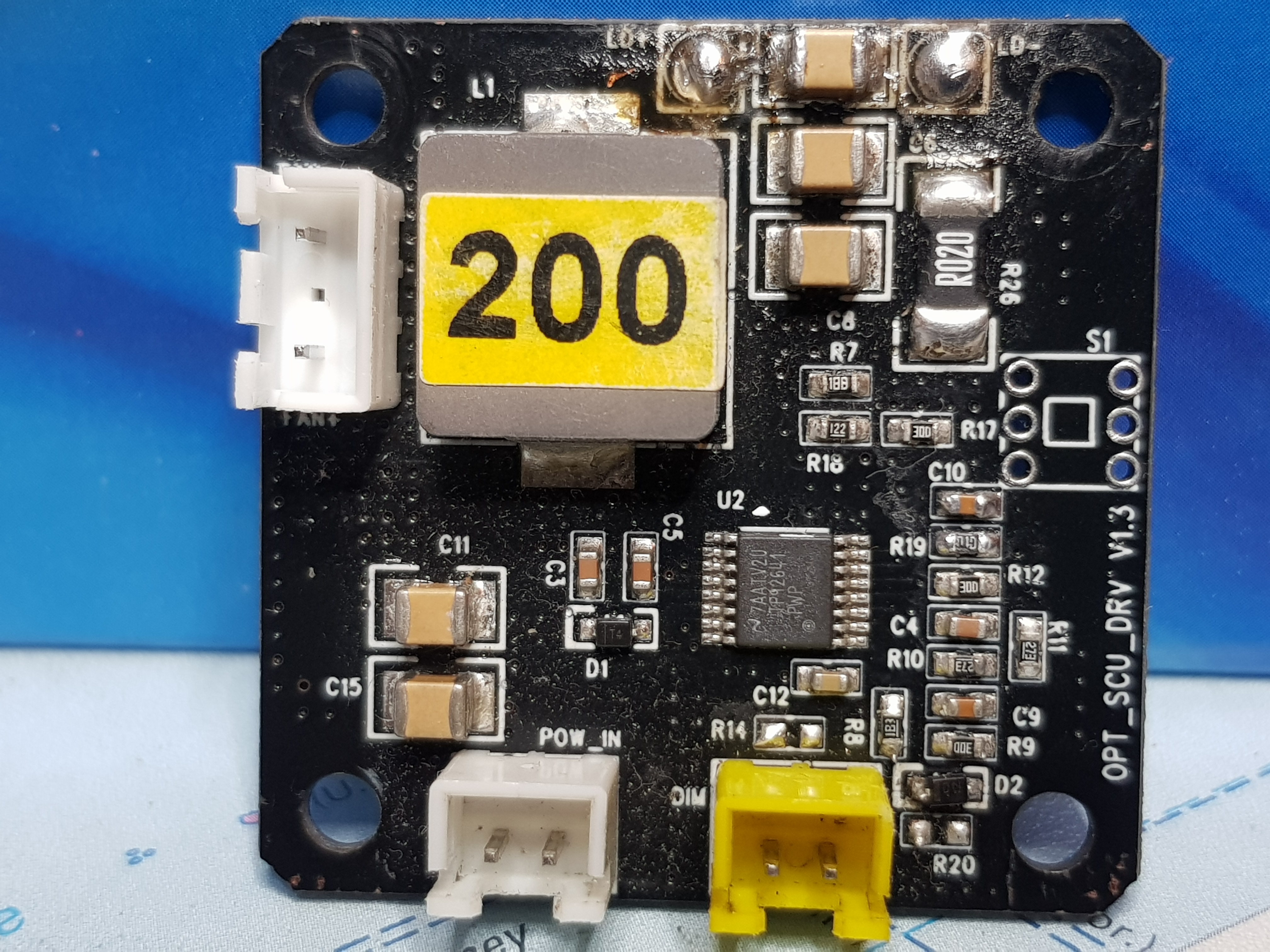

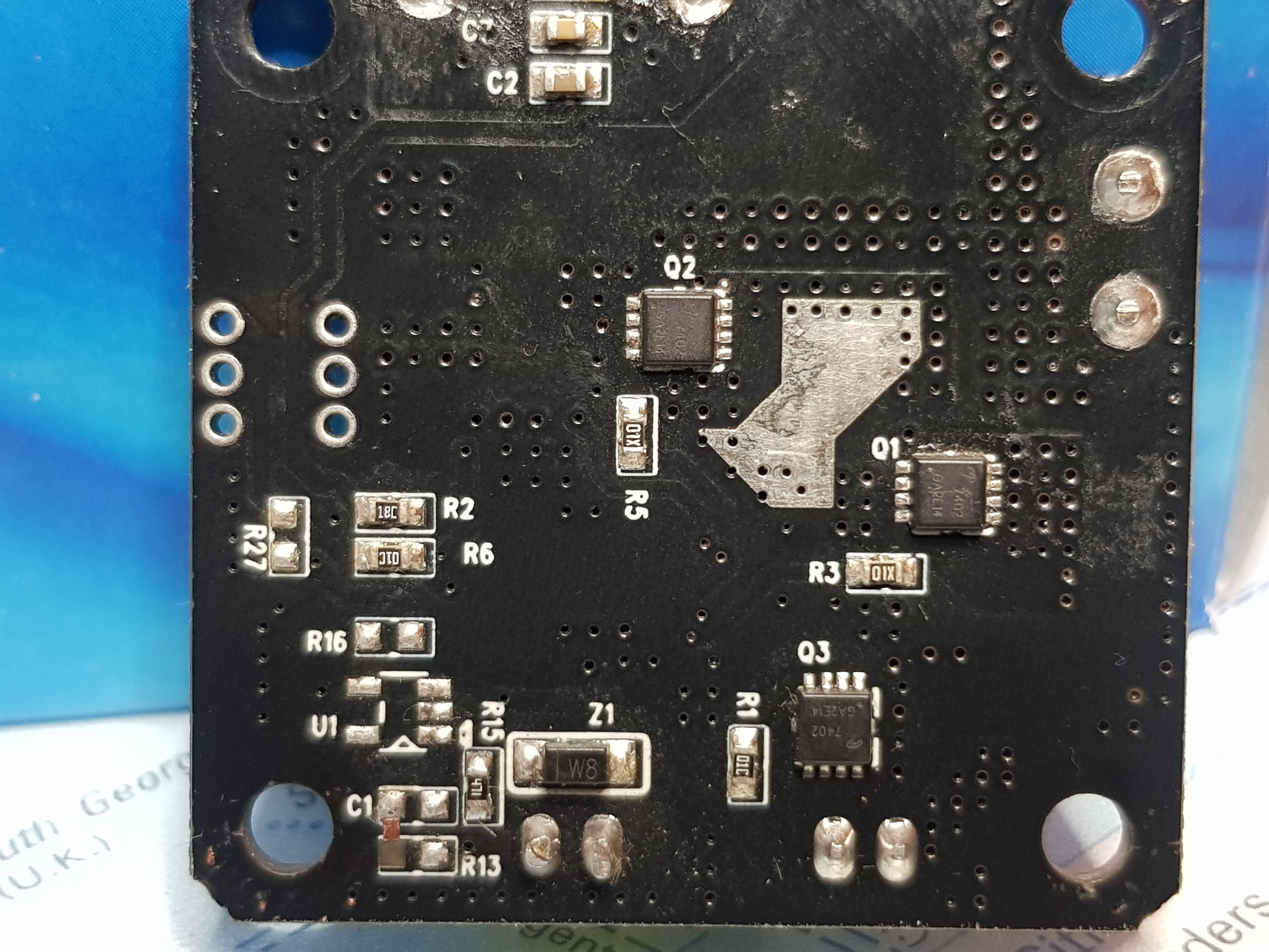

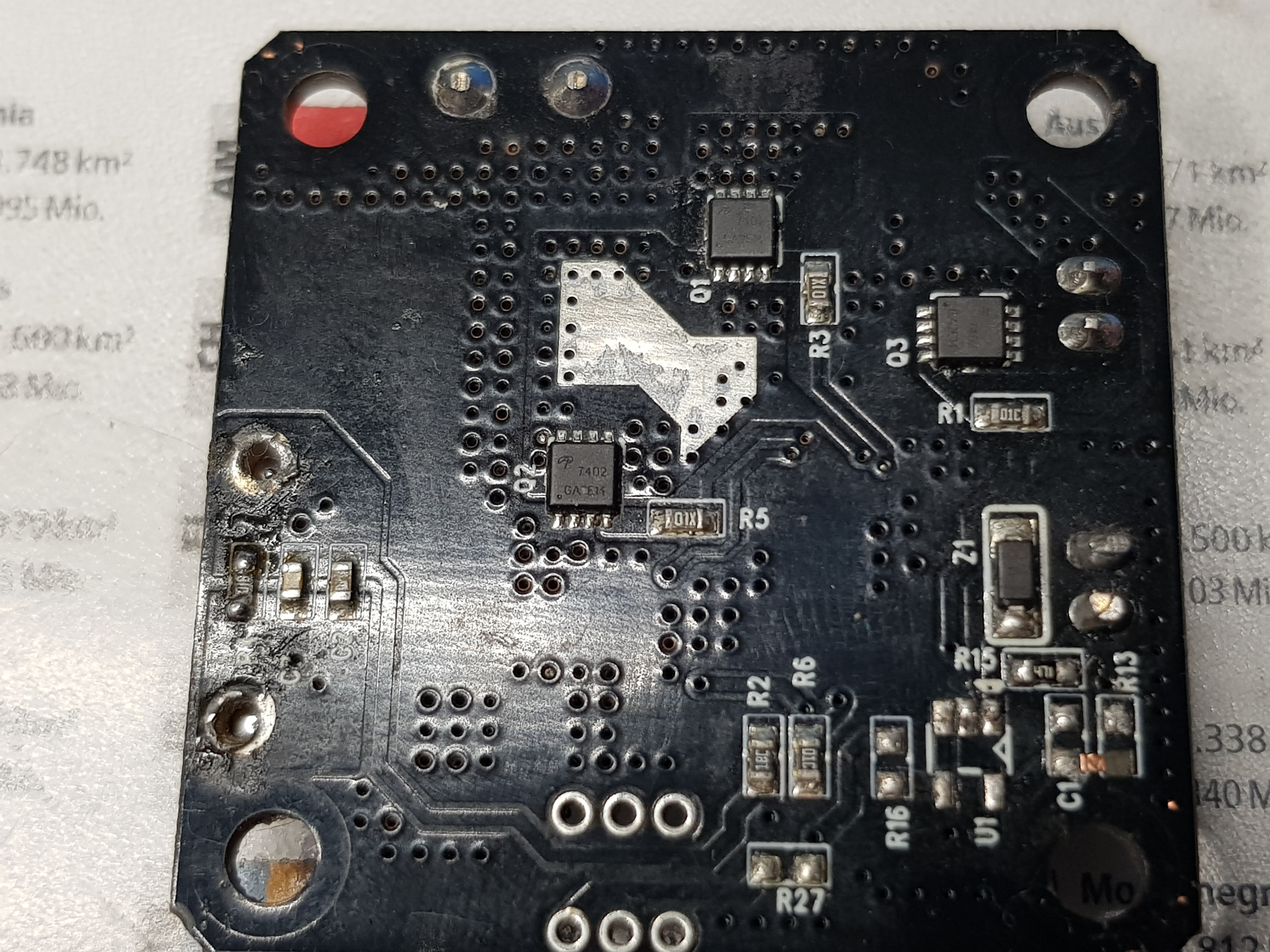

Покажи фотки платы драйвера с обоих сторон.

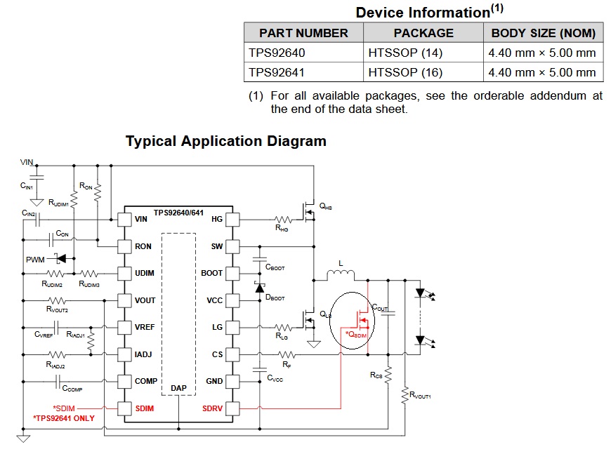

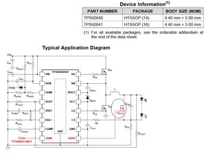

На фоте с гитхаба видно, что используется понижающий преобразователь TP92641. В даташите по рекомендованной схеме стоит дополнительный транзистор паралельно лазерному диоду. Низкий уровень ШИМ на входе - тот транзистор открывается, быстро разряжая на себя конденсаторы и закорачивает ток от катушки индухтивности. Без этого транзистора может лазерный диод может еще долго, десятки микросекунд еще светить

вот картинки драйвера
20200609_205053.jpg (3175 просмотров) <a class='original' href='./download/file.php?id=182517&mode=view' target=_blank>Загрузить оригинал (2.74 МБ)</a>
20200609_205118.jpg (3175 просмотров) <a class='original' href='./download/file.php?id=182518&mode=view' target=_blank>Загрузить оригинал (3.09 МБ)</a>

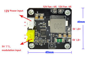

ну и тут схема подключения

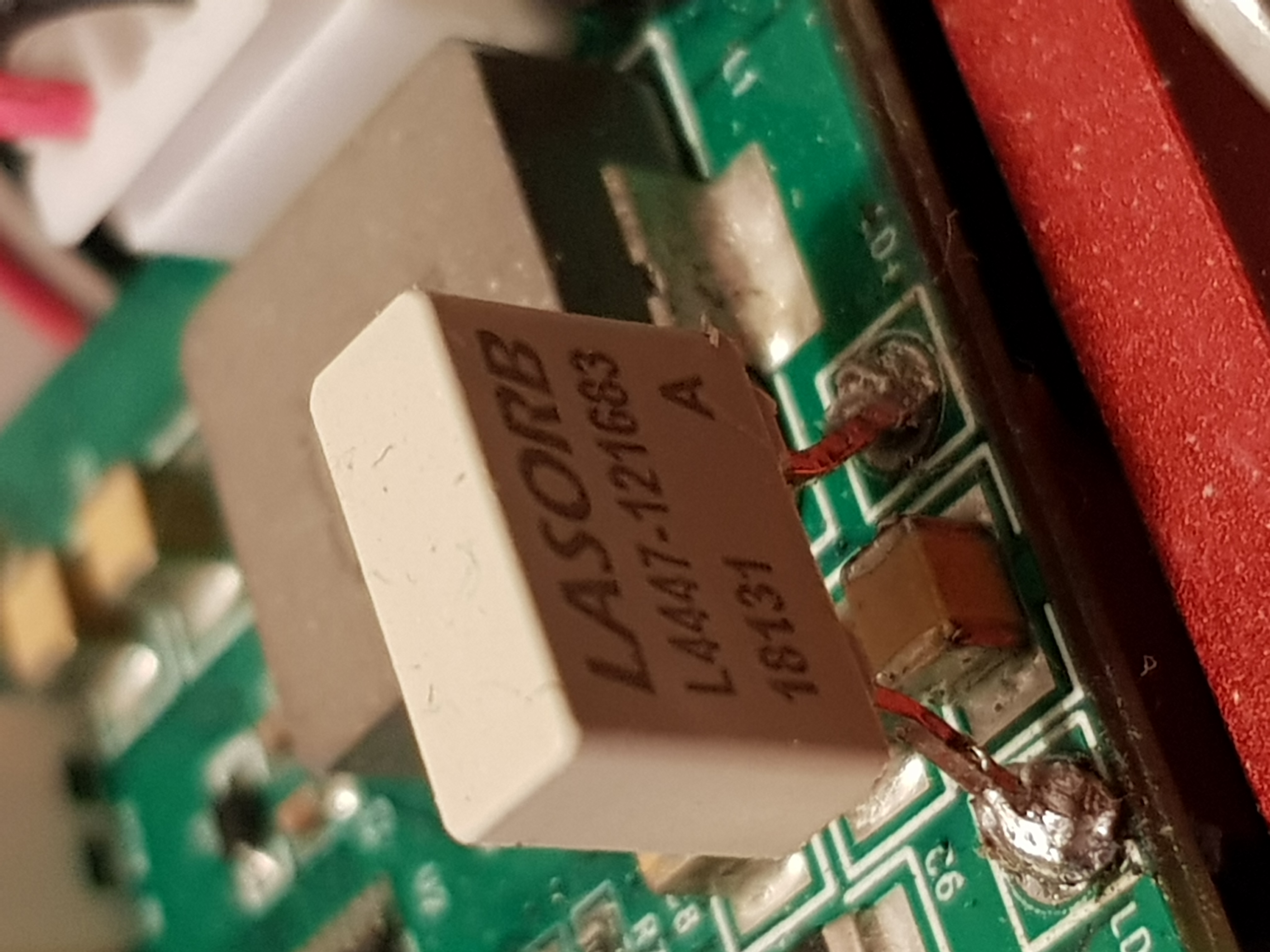

ну и на ногах шравйера где LD стоит Lasorb L4447-121683 но он на полет не влияет.
20200609_210059.jpg (3172 просмотра) <a class='original' href='./download/file.php?id=182520&mode=view' target=_blank>Загрузить оригинал (1.6 МБ)</a>

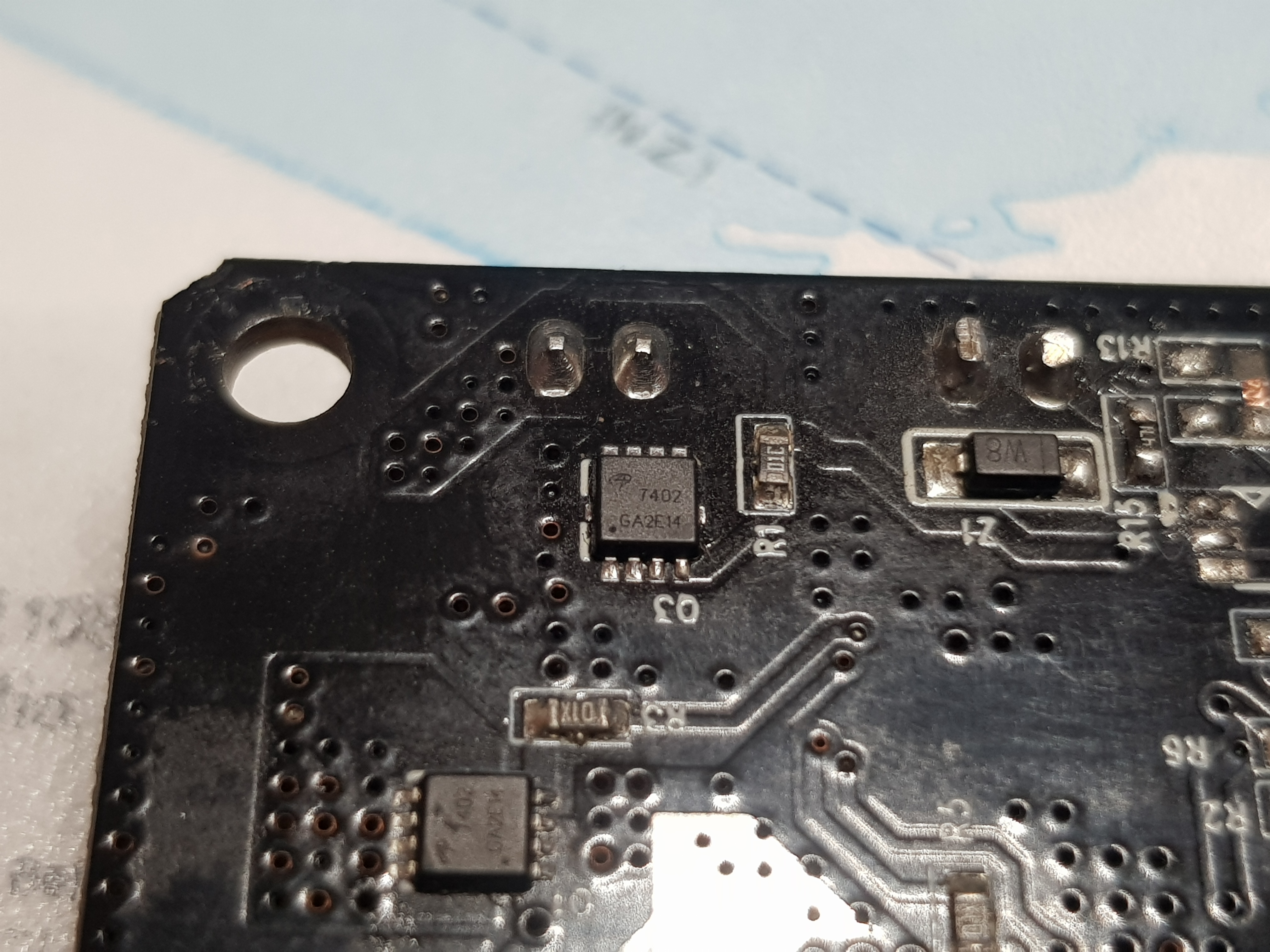

Зону с Q3 более подробно. Походу он просто для защиты от переполюсовки питания, но фота нечеткое, не разобрать.

Mamont писал(а):Зону с Q3 более подробно. Походу он просто для защиты от переполюсовки питания, но фота нечеткое, не разобрать.
20200610_005558.jpg (3158 просмотров) <a class='original' href='./download/file.php?id=182521&mode=view' target=_blank>Загрузить оригинал (2.43 МБ)</a>
20200610_010118.jpg (3158 просмотров) <a class='original' href='./download/file.php?id=182522&mode=view' target=_blank>Загрузить оригинал (2.92 МБ)</a>
20200610_010139.jpg (3158 просмотров) <a class='original' href='./download/file.php?id=182523&mode=view' target=_blank>Загрузить оригинал (2.68 МБ)</a>
пожалуй лучше уже на телефон не получится!

Cvazist писал(а):А просто напряжением пробовали управлять лазером? Например переменным резистором? Возможно он напряжением управляется, поэтому такая высокая частота ШИМ, что бы пульсаций не было на управляющем входе.
Да, прикольная микросхема...
Вот похожая картинка, но с аналоговым управлением...
11.jpg (3122 просмотра) <a class='original' href='./download/file.php?id=182527&mode=view' target=_blank>Загрузить оригинал (66.26 КБ)</a>

Наверно все же параллельно.
Вырезка из даташита. Этот транзистор зашунтирует ток катушки и разрядит на себя емкости Cout
КЗ на лазерном диоде по идее не создаст проблем драйверу.
нзы.jpg (3037 просмотров) <a class='original' href='./download/file.php?id=182568&mode=view' target=_blank>Загрузить оригинал (119.26 КБ)</a>
