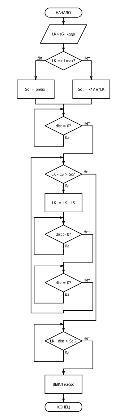

Вопрос оказался совсем непрост.
Вот первое приближение.
Вступление.
Что мы имеем наверняка?
Общую длину контура можно вычислить на этапе формирования G-кода. Сейчас пока не останавливаюсь на этом. Обозначаем её - LK.
Расстояние до конца сегмента контура. Это пин motion.distance-to-go linux-CNC. Обозначим - dist.
Величина расстояния до конца контура, на которой нужно выключать насос. Определяется на практике. Обозначаем Sc.
Что происходит в насосе во время работы и после его выключения?
При включении насоса давление в системе подачи компонента начинает расти давление. И растет до некоторой предельной величины - далее давление стабилизируется.
Чем выше давление в системе подачи компонента, тем больше вытекает этого компонента уже после отключения насоса.
Получается, что существует некоторая величина времени работы насоса, после которой уже количество вытекшего компонента после выключения насоса не увеличивается. Назовем её - Tн max. Если время работы насоса больше, чем Tн max, то количество вытекшего компонента после отключения насоса величина постоянная. Если время работы насоса меньше, чем Tн max, то величина вытекшего клея Pс = К * Vн * Tн, где
Vн - скорость подачи насоса,
Тн - время работы насоса,
К - некоторый коэффициент, который находится из практики.
Если принять скорость подачи насоса за величину постоянную, то можно также сказать и о длинах контура:
Если длина контура больше некоторой предельной величины для определенного значения скорости подачи насоса, то компонент успеет нарисовать линию, после выключения насоса, длиной - Smax. Если длина контура меньше предельной величины, то длина остаточной лини будет равна :
Sc = K * Vн * Sн, где
Sн - длина контура, нанесенного при включенном насосе.
Что хотелось бы иметь?
Если в LCNC есть пин motion.distance-to-go , который оперативно высчитывается во время работы станка и означает: расстояние до конца сегмента, то, наверняка, в недрах LCNC есть само значение - ДЛИНА СЕГМЕНТА! Вот бы его достать! Назовем его - LS.
Алгоритм работы подпрограммы управления выключением насоса ДО конца контура.
1. Читаем значение переменной LK (длина контура) из программы в G-кодах.
2. Если LK => Lmax , то присваиваем переменной Sc значение Smax. Если LK<Lmax, то Sc = K * Vн * LK, где значения K и Vн устанавливаются соответствующими ползунками на панели управления станком (по практическим таблицам).
3. С началом движения по контуру (я не нашел специального сигнала "Начало контура" в LCNC, потому привязался к значению motion.distance-to-go: равен нулю - конец сегмента, перешел из нуля в некоторое значение - начало движения по сегменту) сравниваем длину контура с длиной сегмента:
если LK - LS > Sc, то присваиваем значение LK = LK - LS и ждем следующего сегмента. Если LK - LS <= Sc, то начинаем искать точку отключения насоса:
LK - dist <= Sc и выключаем насос.
Схематично изобразил алгоритм на рисунке...
(сомневаюсь, чтобы кто-то в этом разобрался...)
Блок-схема 01.png (2480 просмотров) <a class='original' href='./download/file.php?id=16173&sid=1e74e7e8c9ccda9d70e0aea580abc755&mode=view' target=_blank>Загрузить оригинал (45.94 КБ)</a>

Ворон226
Сообщения: 1887
Репутация: 181
Re: Вычисление расстояния до конца контура
Сообщение Ворон226 »
Nick! А на это что скажешь?
Ворон226 писал(а):Что хотелось бы иметь?
Ворон226
Сообщения: 1887
Репутация: 181
Nick писал(а): Только вот это запоминание через два пина и два Gкода мне как-то не нравится...
А почему ДВА G-кода? Вроде бы и нужно только высчитывать длину контура и её через G-код передавать переменной...
Остальное всё оперативно в hal-е.
