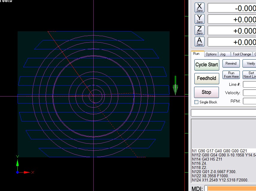

Я же написал, с кодом всё более, менее нормально. Ковыряй свой Матч.
Аннотация 2020-08-28 225428.jpg (2012 просмотров) <a class='original' href='./download/file.php?id=185424&mode=view' target=_blank>Загрузить оригинал (101.98 КБ)</a>
Аннотация 2020-08-28 225335.jpg (2012 просмотров) <a class='original' href='./download/file.php?id=185425&mode=view' target=_blank>Загрузить оригинал (116.65 КБ)</a>
П.С. не используй 4х осевой пост, если нет (не используется в данной программе) поворотная ось. У 4х осевых постов есть свои особенности.
И не надо брать чужие посты - сделай свой по видеоурокам, не пожалеешь...
