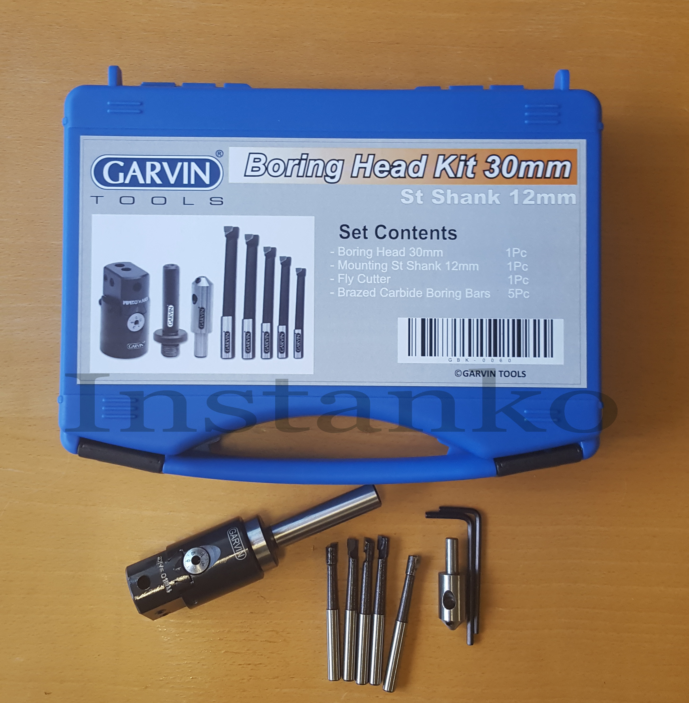

А не подскажите чего ещё можно использовать миниатюрное? нужна расточка диаметров например от 3 до 12-20мм, шпиндель обычный er20.
из под фрезы не получается нормально попадать всегда. хотя меньше 6-8 наверное развертками можно попробовать хорошими спиральными? больше наверное не вытянет, хотя не пробовал вообще развёртки в нём.
Re: Советы по расточным головкам для фрезерного станка
hmnijp писал(а):А не подскажите чего ещё можно использовать миниатюрное? нужна расточка диаметров например от 3 до 12-20мм,
Ну коль ценовой диапазон не указан тогда так:
В начале видео как раз мини :)
https://www.youtube.com/watch?v=LNLAVcWsJI8

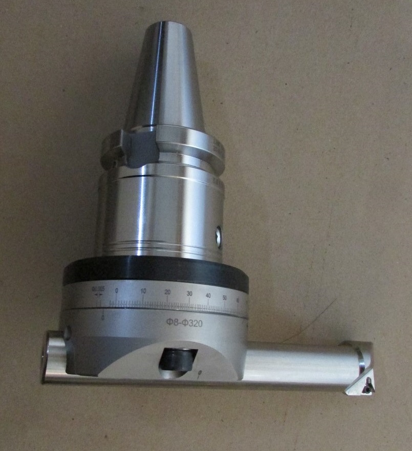

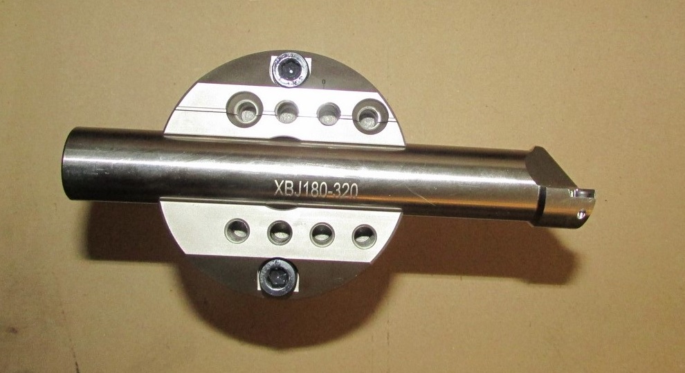

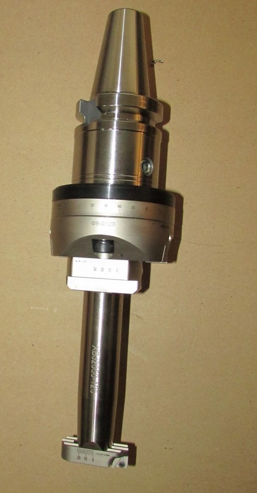

Пришли расточные. На фото не понятно как оно функЦиКлирует пока в руках не покрутишь. Расточная весчЬ :good:
Растачивает по паспорту 8-320мм. Изменение растачиваемого диаметра происходит за счет поворота всего корпуса, а не винта с микрометрической подачей как на "обычных" расточных. На обычных китайских расточных шаг микрометрического винта 0,01мм. На этой 0,005мм. Диаметр резцов ф20мм. Брали специально такой диаметр, чтобы можно было вставить переходник на цангу. Для зажиму метчика с одним зубом и использовать как резьбофрезу ;)
IMG_0921 (Копировать).JPG (5950 просмотров) <a class='original' href='./download/file.php?id=175482&sid=37b00bb405a74abcd5d8e9a5747e7473&mode=view' target=_blank>Загрузить оригинал (125.64 КБ)</a>
Можно использовать как fly cutter :roll:
IMG_0918 (Копировать).JPG (5950 просмотров) <a class='original' href='./download/file.php?id=175480&sid=37b00bb405a74abcd5d8e9a5747e7473&mode=view' target=_blank>Загрузить оригинал (192.81 КБ)</a>
IMG_0919 (Копировать).JPG (5950 просмотров) <a class='original' href='./download/file.php?id=175481&sid=37b00bb405a74abcd5d8e9a5747e7473&mode=view' target=_blank>Загрузить оригинал (154.87 КБ)</a>

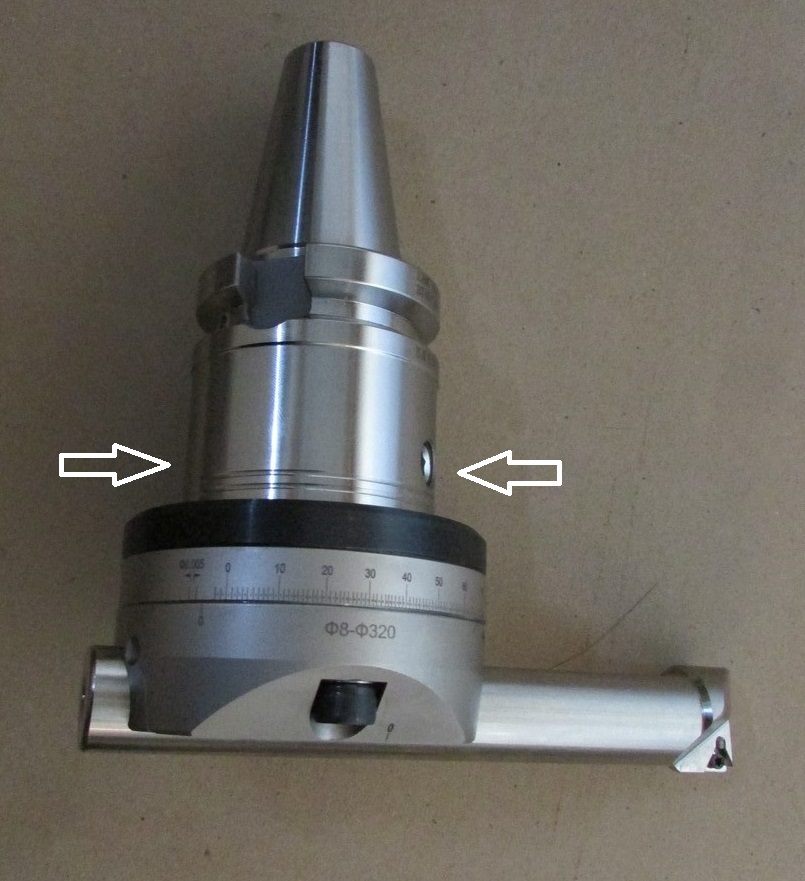

aftaev, как оно внутри устроено, что нужно корпус поворачивать? Там вообще винт есть?
Сообщения: 2096
Там наверное эксцентрик есть.
Dimka писал(а):aftaev, как оно внутри устроено, что нужно корпус поворачивать? Там вообще винт есть?
Есть два винта которые ослабляют корпус, тогда можно поворачивать. Винтом поворачивать корпус нельзя, только руками. Внутри скорее всего эксцентрик. Сам резец вставляется в зажимную платформу, которая перемещается свободно по ластохвостам. Так выставляется резец грубо, а поворотом корпусов подается точно.
Надо как нибудь видео снять ;)
Umnik писал(а):Это который комплект по твоей ссылке был? За 106 баксов вроде бы?
Да.
Umnik писал(а):Как хвостовик крепится к голове?
Два винта конических выкручивается и отстегивается.
Сообщение Umnik »
А можешь сфотать крепление хвоста в разобранном так сказать виде?
Хвост рядом с головой, но отдельно от нее?
Хочется понять, что там - резьба с посадкой или что то ещё....
