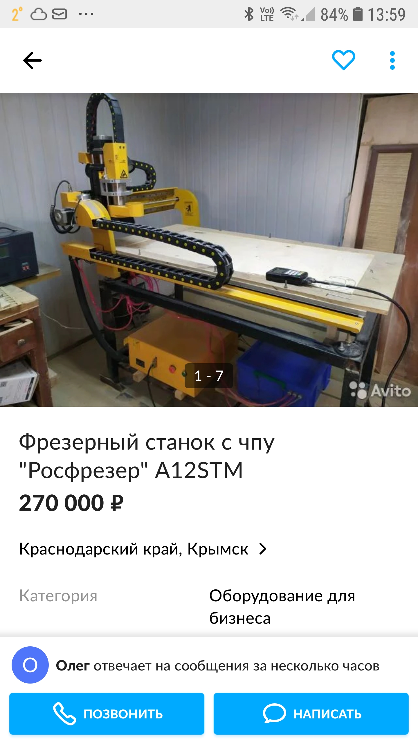

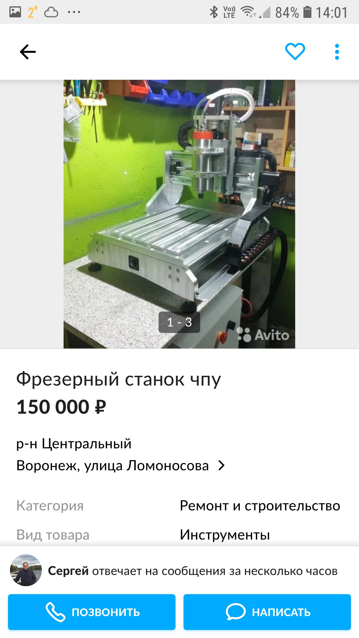

Hugo
У вас такой выбор на Авито богатый, зачем вообще делать? Вот 2 штуки, как пример, дешевле у вас точно не получится...

Охохохо....писал же - с дуру купил всю кинематику и электронику....ладно. почему дорого то с дрыгостолом то???
Re: [портальник] по [ пластикам и Д16 ] [600*1000*120]
Добавлено: 15 дек 2019, 17:42
все бездумно купленое продать.

Hugo
Чтобы самому сделать , нужно под рукой обладать другим фрезерным с ЧПУ... а так упаритесь на сторону бегать с просьбами - сделай мне эту деталь, сделай другую деталь... Ой это переделай , я накосячил... В итоге всё на коленке собирать - хлам получится никуда не годный... ИМХО
Я вам привёл хорошие предложения с Авито купить 1 станок и на нём уже сделать себе следующий , так и я поступил...
