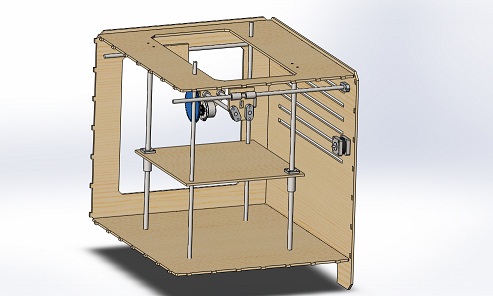

Проанализировав все ваши советы остановился на таком варианте с двумя шпильками.
Корпус принтера.JPG (3146 просмотров) <a class='original' href='./download/file.php?id=11155&sid=27ab8f9f1a63ef0d46309dcb638611f7&mode=view' target=_blank>Загрузить оригинал (39.36 КБ)</a>
Тяжесть — это хорошо. Тяжесть — это надежно. Даже если не выстрелит, таким всегда можно дать по голове.
Re: 3D принтер на основе replicator
2шт подшипникиа лень рисовать?

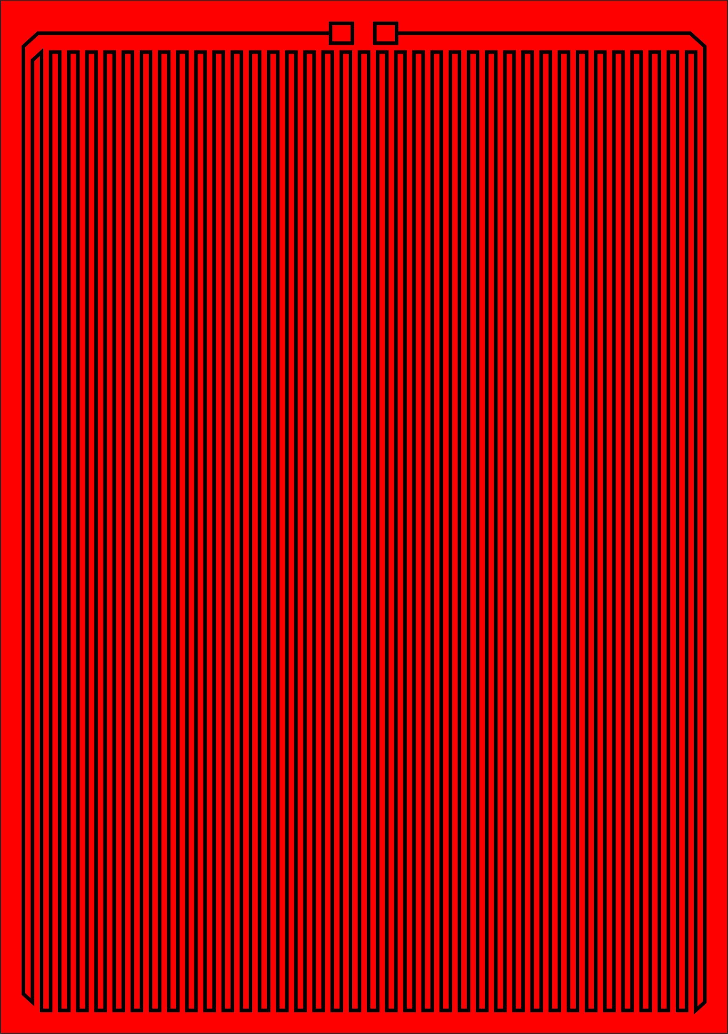

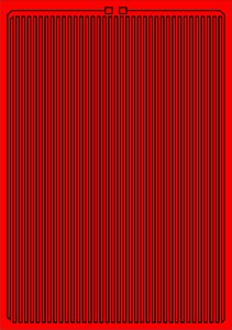

Еще мучает вопрос. Можно ли использовать самодельный нагревательный стол, из текстолита с медной спиралькой. Сопротивление 2 Ом.
Untitled-1.jpg (3069 просмотров) <a class='original' href='./download/file.php?id=11183&sid=27ab8f9f1a63ef0d46309dcb638611f7&mode=view' target=_blank>Загрузить оригинал (1.22 МБ)</a>
Можно, если греет до нужной температуры.
у меня стол вроде так и сделать дорожка спиралью вытравлена и все:)

Сообщение DrDWoo »
Ок. А как можно просчитать параметры которые нужны. Или все опытным путем?
В принципе можно и посчитать, ничего сложного в этом нет: максимальная температура известна, второй параметр - время, которое потребуется для разогрева платформы. Отсюда можно узнать требуемую мощность нагревателя, напряжение БП известно, ток находится по формуле, а там уже и сопротивление нагревателя вычисляется. Ну а зная проводимость меди и толщину фольги на текстолите можно вычислить ширину и длину дорожки.
