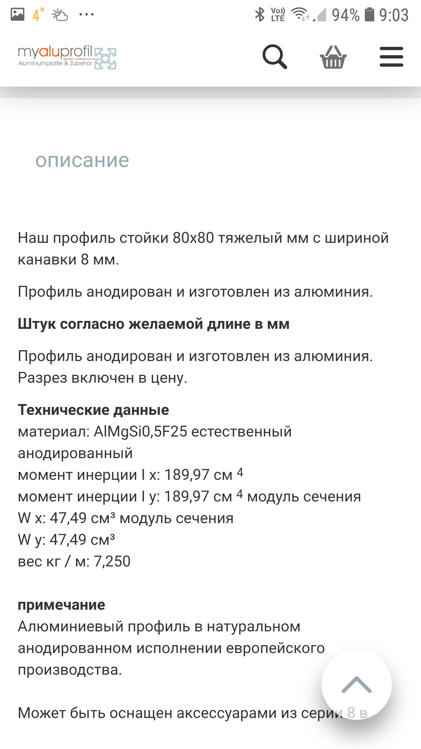

sima8520 писал(а):Друзья, скоро будет в наличии профиль 100*100, длиной около 1900 мм, цена 95$ за метр. Продается как есть, 1900мм.
Тут случаем у китайцев ничего не напутано с весом профиля и с моментом
Для сравнения близкие профиля
Screenshot_20200312-090323_Chrome.jpg (2610 просмотров) <a class='original' href='./download/file.php?id=178108&mode=view' target=_blank>Загрузить оригинал (472.36 КБ)</a>
Screenshot_20200312-090334_Chrome.jpg (2610 просмотров) <a class='original' href='./download/file.php?id=178109&mode=view' target=_blank>Загрузить оригинал (503.81 КБ)</a>
Screenshot_20200312-090534_Chrome.jpg (2610 просмотров) <a class='original' href='./download/file.php?id=178110&mode=view' target=_blank>Загрузить оригинал (496.78 КБ)</a>

А теперь возьмите данные из своей фотографии профиля и сравните момент, и вес...
Может конечно это и правда, но если учесть что это в Китае делают, я бы как-то этим цифрам не доверял.

Хуго, вот мне нравится твое рвение рекламировать все свое, но хотя бы делай элементарную проверку, возьми профиль 120 который ты выложил, и возьми профиль 100, отмаштабируй в размер, и приложи хотя бы линейку к экрану, посиди подумай, повтори процесс несколько раз. Как придет понимание что стенки разной толщины, напиши сюда свои мысли.
ЗЫ: в нем 12 кило, не 13, это некоторые китайцы живут в магнитной аномалии и там гравитация другая.
ЗЫЗЫ: Только что взвесил, 10 кило на метр.

Мне показалось, что вес 12.9 кг/м для такого профиля великоват... ведь, толщина стенки обычная 5-6 мм
У меня профиль 80х200мм усиленный, его вес 16,1 на метр,
ну там видно что профиль жирный большой...
А, момент сравнить и вес, они очень сильно отличаются, как-то странно... то есть подчеркиваю, вес на метр большой а момент мизерный почему так? Может китайцы Nano алюминий изобрели?
Тут писал его характеристики

100х100мм 10 кг/м можно ещё поверить, а 12,9 как-то многовато получается потому и написал...

У меня Солид этот профиль посчитал как 10,7 кг.
Re: Алюминиевый жирный профиль 80*80 и 100*100
Добавлено: 12 мар 2020, 23:59
Umnik
я мерил конкретно этот профиль, метр его весит 10,5 кг - примерно.
