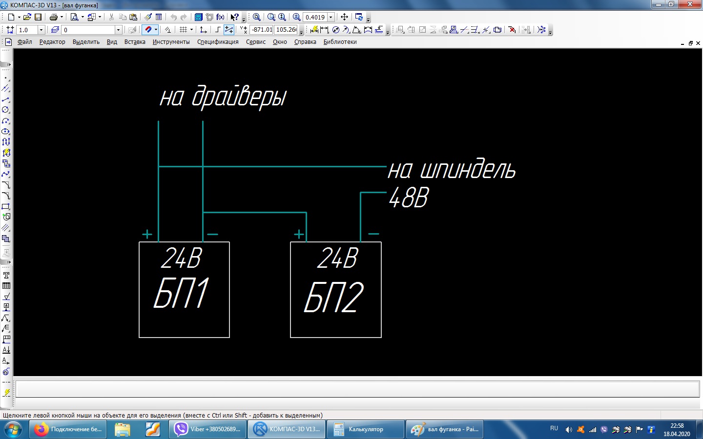

Сегодня выяснилось, что шпиндель (скорее драйвер) реагирует на величину напряжения питания : чем выше напряжение тем выше обороты. Я думал, что он работает как частотник, выдаёт три фазы с определённой частотой, а от напряжения зависит только момент на валу...
Стал вопрос: если запитать шпиндель двумя блоками питания 24В соединёнными последовательно (в сумме 48В) и при этом от одного из блоков питания запитать драйвера, никому не поплохеет? Блоки питания одинаковые, работать в паре "умеют".
питание двумя бп.jpg (7829 просмотров) <a class='original' href='./download/file.php?id=180140&mode=view' target=_blank>Загрузить оригинал (196.98 КБ)</a>

Newengine писал(а):никому не поплохеет?
Если БП1 по току сможет вытянуть все драйвера и шпиндель, то думаю не поплохеет. Работать будет, но такую схемотехнику лично не поддерживаю.

Newengine писал(а):Стал вопрос: если запитать шпиндель двумя блоками питания 24В соединёнными последовательно (в сумме 48В) и при этом от одного из блоков питания запитать драйвера, никому не поплохеет? Блоки питания одинаковые, работать в паре "умеют".
Я бы не рискнул. Могут быть проблемы с землей, либо изолировать ближний к + корпус. Да и помехи словить при таком питании легко.

Serg_PS писал(а):Я бы не рискнул. Могут быть проблемы с землей, либо изолировать ближний к + корпус. Да и помехи словить при таком питании легко.
Насчет проблем с землей не согласен - корпуса БП гальванически напрямую не соединены с минусом питания. А вот насчет помех, да - со шпинделя сразу полезут в драйвера. Поэтому, лучше мухи отдельно, котлеты отдельно питание шпинделя отдельно, питание драйверов отдельно ;)

xvovanx писал(а):Насчет проблем с землей не согласен - корпуса БП гальванически напрямую не соединены с минусом питания. А вот насчет помех, да - со шпинделя сразу полезут в драйвера. Поэтому, лучше мухи отдельно, котлеты отдельно питание шпинделя отдельно, питание драйверов отдельно
Поясню про два момента, которые меня смущают..) Первый - конденсаторы (от помех) по входу 220в на массу - в случае различия их параметров будет утечка на корпус, и возможно разная на двух блоках. Второе - не одновременный запуск блоков. В случае начального запуска 2го блока может быть смена полярности на драйверах..
Это зависит от модели БП. Например в компьютерных соединены.

Может быть, компьютерные часто переделывают на 24В. :)
"Обычные" тоже так включать не стоит - как минимум нужны защитные диоды для каждого, параллельно их выходам.

xvovanx писал(а):Я так понимаю там про обычные БП на 24В речь шла
UAVpilot писал(а):Может быть, компьютерные часто переделывают на 24В.
Имел в виду блоки питания SMPS1000
smps 1000.jpg (7607 просмотров) <a class='original' href='./download/file.php?id=180283&mode=view' target=_blank>Загрузить оригинал (142.29 КБ)</a>
Где-то человек писал, что работающий блок прислонил к батарее отопления, раздался громкий хлопок, но блок питания продолжал работать... Значит , входные конденсаторы с массой соединены. Спасибо, что пояснили, рисковать с двумя блоками не буду. Блок питания позволяет накрутить его до 28 вольт, пока на этом и остановлюсь. Какие обороты выдаёт шпиндель на таком напряжении- не понятно, надо разжиться на лазерный тахометр.
