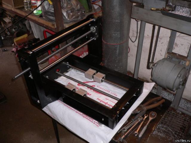

xenon-alien писал(а):Проект в процессе? Когда увидим?
Будет что то в этом роде.

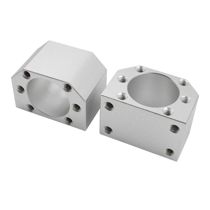

stanina_i_naprawlyayus'hie.jpg (2595 просмотров) <a class='original' href='./download/file.php?id=169619&mode=view' target=_blank>Загрузить оригинал (46.25 КБ)</a>
Ток внутри на квадратной трубе будут стоять рельсы, я чёт много начитался про то как себя ведут китайские круглые направляющие)
И всё будет на швп, чтоб 1 раз собрать и лет 10 не заглядывать)
Пока ток непонятно как швп то что на винтовой резьбе крепится к столу, там что переходную пластину надо точить?
я имею ввиду:
3-DSG16H-1605.jpg (2595 просмотров) <a class='original' href='./download/file.php?id=169620&mode=view' target=_blank>Загрузить оригинал (36.73 КБ)</a>

iMaks-RS
гайка 16й швп входит в 16й опорный модуль... если вытащить из него подшипник.. диаметр одинаковый.. правда это не касается TBI.. там гайка больше..

Вы не так меня поняли, я имею ввиду как сам опорный модуль к столу крепить)
Тоесть я хочу столик из такого же профиля как 2418-3018 но видел только как к нему пластмассовое литьё крепят у которого опорный модуль вылит как раз под этот профиль.

radlif писал(а):Пока ток непонятно как швп то что на винтовой резьбе крепится к столу, там что переходную пластину надо точить?
Ну так к ШВП нужно докупить те детали, что выше на вашем же изображении. (там где 6 отв. то к гайке ШВП прикручивается, а там где 4 отв. к столу)
Её и крепите к гайке ШВП и столу. Сам стол - это плита. А что вы будете использовать над столом типа чернового - ваше личное дело. Но к пропилю Т-пазного стола наверное не удобно будет крепить ни каретки , ни ШВП.
Но при профильных рельсах опору (площадку) под подшипниковую обойму нужно сильно занижать относительно основания рельс. (не забываем про модель, что бы не пролететь с размерами)
