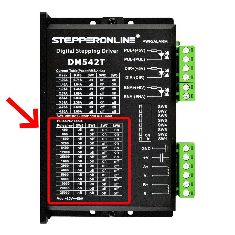

Похоже на низкоскоростной резонанс ШД. Дробить шаг, производить настройку драйвера

Mamont писал(а):Похоже на низкоскоростной резонанс ШД. Дробить шаг, производить настройку драйвера
Получается, чтобы раздробить шаг, то мне надо увеличивать на драйвере pulse/rev пока не нормализуется движение? Например тут как на фото: download/file.php?id=168892&mode=view
Пока не понятно от какой оси идет вибрация, то есть мне нужно увеличивать pulse/rev одинаково на всех трех осях XYZ? Или отдельно каждую, и проверять изменения?

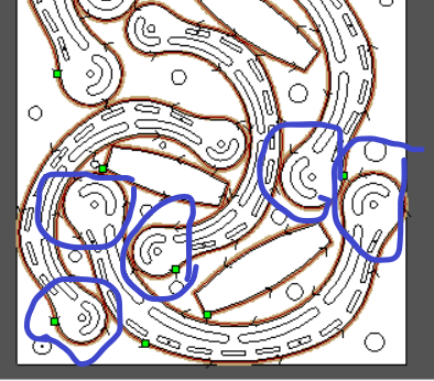

Вот часть кода где происходит вибрация. В приложении также картинка модели и там отмечено, где происходят вибрации. Станок оказывается управляется не Mach3, а с пульта NK-105 G3, пока не знаю есть ли на нем функция типа CV control как Mach3. В самом Artcam нельзя сделать более плавные линии для кругов? В ручную же будет проблематично в коде переделать на плавные линии?

new_design писал(а):Станок оказывается управляется не Mach3, а с пульта NK-105 G3
Мдаааа, а тут сидели гадали чем помочь....
new_design писал(а):В самом Artcam нельзя сделать более плавные линии для кругов?
В арткаме вроде можно было точность поменять...
А что вам посоветовать? так написал уже два раза - прогоните код который давал выше(с одной окружностью которая в коде выглядит как одна дуга, а не куча отрезков) Будут вибрации - проблема в механике-двигателях-рейках, если пропадут - проблема в чпу, которая тормозит на отрезках. Дальше уже будете думать

Да, забыл написать, ваш G код стандартного круга работает нормально, без вибраций.

new_design писал(а):Да, забыл написать, ваш G код стандартного круга работает нормально, без вибраций.
Значит проблема только в чпу(вашем пульте) который отрезки воспроизводит вот так с такими вот рывками от которых вибрации и зарезы.
Ковыряйте его настройки на этот счет. И пробуйте как нибудь код оптимизировать, может какой постпроцессор с дугами попробовать для арткама... По арткаму не подскажу, не пользуюсь им...

вам нужен постпроцессор для NCstudio на этот пульт, код отрезками написан, по сути только g1, в нс вся эта куча кода заменяется на несколько строчек с g2/3, в общем постпроцессор подберите, если нет сил искать, хотя они легко гуглятся, выбирайте FANUC, тоже хорошо подходит

Smlua писал(а):вам нужен постпроцессор для NCstudio на этот пульт, код отрезками написан, по сути только g1, в нс вся эта куча кода заменяется на несколько строчек с g2/3, в общем постпроцессор подберите, если нет сил искать, хотя они легко гуглятся, выбирайте FANUC, тоже хорошо подходит
Нашел два постпроцессора для Artcam: NC-Studio.con и NC-Studio-Arc.con, что значат три буквы Arc во втором постпроцессоре?

значит то что нужно- ARC - дуга
