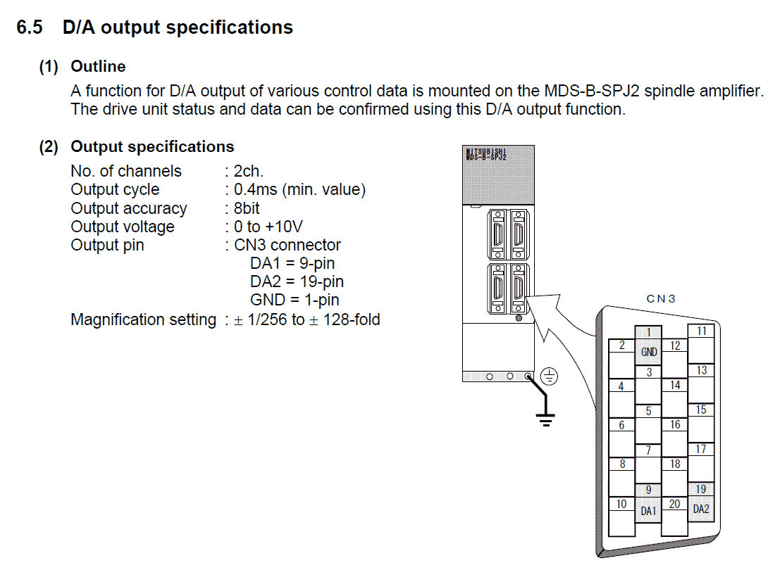

Купил разъем. А ни на нем, ни на серве никаких номеров пинов. Охрененно. Как его распаивать-то?

Там есть для CN2, CN3. Для вывода цифра-аналог нет там распиновки. ну можно предположить, что она такая же.
а вообще камень в огород производителей разъемов. на обычных DB подписано, знаешь что куда паять. а в этом надо заточить щуп у тестера и проверить, не подвел ли здравый смысл производителя, нигде ли он их там не перекрестил

на маме на усилке пин 1 должен быть обозначен (см фото). эти разъемы MDR у мицубиси используется везде, где только можно, уже больше 20 лет. и да, нумерация всегда одинаковая
mdr20-pin1.jpg (4515 просмотров) <a class='original' href='./download/file.php?id=168478&mode=view' target=_blank>Загрузить оригинал (327.32 КБ)</a>
sh21.png (4515 просмотров) <a class='original' href='./download/file.php?id=168479&mode=view' target=_blank>Загрузить оригинал (31.05 КБ)</a>
cn3.png (4515 просмотров) <a class='original' href='./download/file.php?id=168480&mode=view' target=_blank>Загрузить оригинал (29.99 КБ)</a>

это другой какой-то драйвер, похоже. у меня и раздела такого нет.

а не важно, порядок нумерации одинаковый везде. обратите внимание, на вашем скриншоте нумерация в таблице перевернута на 180 относительно расположения разъема на усилке.
на оригинальных 3M папах пин 1 тоже треугольничком обозначен. а китайцы не стали заморачиваться - все, кому надо, знают где он ;)
